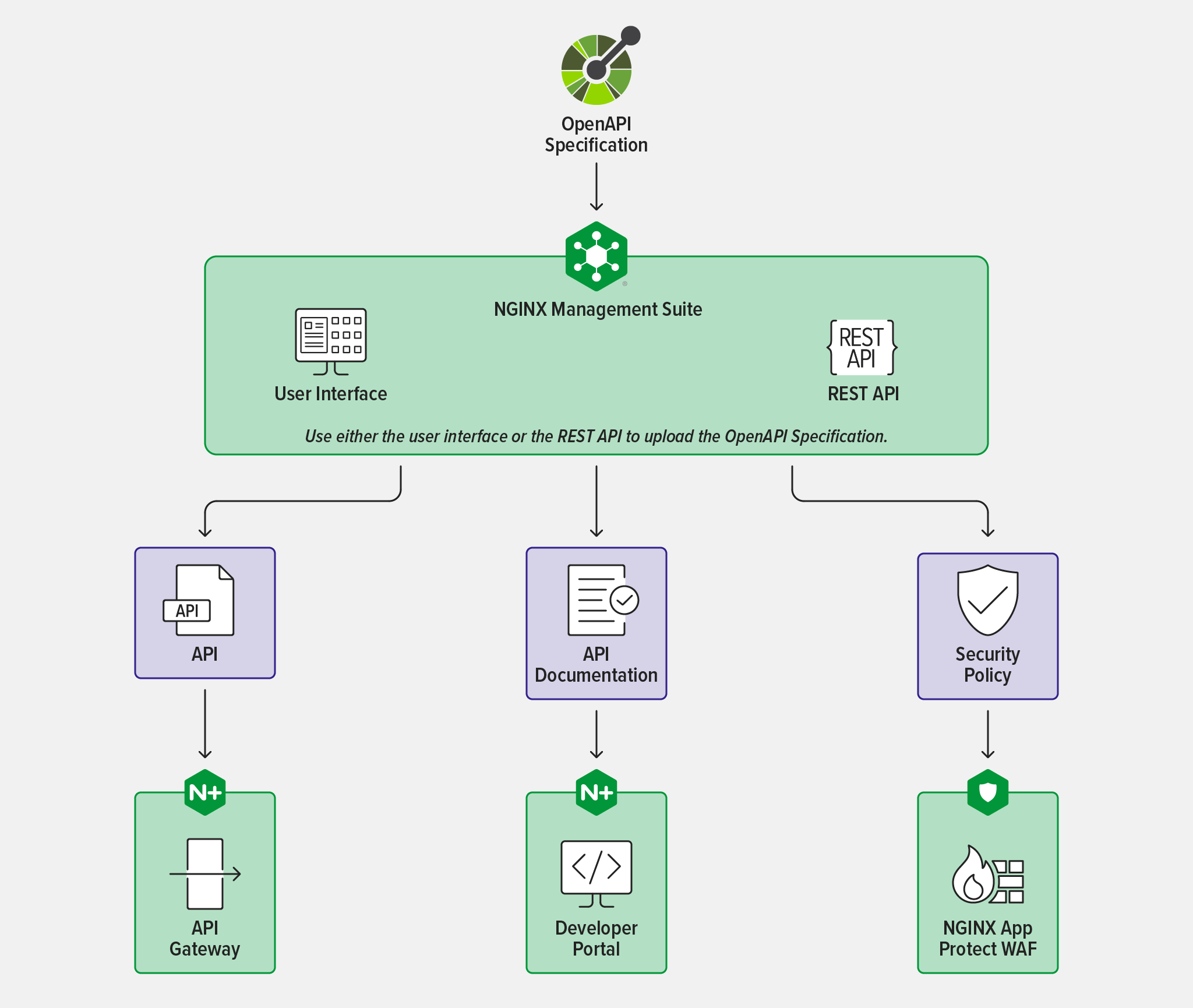

Como o NGINX oferece suporte ao desenvolvimento de software API-first
O NGINX oferece um conjunto de ferramentas leves e nativas da nuvem que facilitam a operação, o monitoramento, a governança e a proteção de APIs em escala. Por exemplo, o API Connectivity Manager, que faz parte do F5 NGINX Management Suite, oferece um plano de gerenciamento unificado para suas operações de API. Com ele, você pode configurar e gerenciar gateways de API e portais de desenvolvedores. Como também é uma ferramenta que prioriza APIs, todas as funções podem ser acessadas por meio da API REST, facilitando a automação de CI/CD e a integração para as equipes de DevOps.
Com a Especificação OpenAPI, você pode usar os produtos NGINX para:
Use a Especificação OpenAPI para publicar uma API no gateway de API e a documentação no portal do desenvolvedor, além de definir políticas de segurança para o WAF por meio de pipelines de CI/CD ou da interface do usuário
Publique APIs no API Gateway
O API Connectivity Manager usa a Especificação OpenAPI para simplificar a publicação e o gerenciamento de APIs. Os desenvolvedores podem publicar APIs no gateway de API usando a interface do usuário do NGINX Management Suite ou a API REST totalmente declarativa. As APIs são adicionadas ao gateway como proxies de API, que contêm todas as configurações de entrada, backend e roteamento necessárias para que o gateway de API direcione as solicitações de API recebidas ao microsserviço de backend. Você pode usar a API REST para implantar e gerenciar APIs como código, criando scripts simples de automação de CI/CD com ferramentas como o Ansible.
Para obter instruções completas sobre como usar a Especificação OpenAPI para publicar uma API, consulte a documentação do API Connectivity Manager.
Gerar documentação da API para o Portal do Desenvolvedor
Manter a documentação costuma ser uma dor de cabeça para as equipes de API. No entanto, a documentação desatualizada nos portais de desenvolvedores também é um dos principais sinais da proliferação descontrolada de APIs. O API Connectivity Manager usa a Especificação OpenAPI para gerar automaticamente a documentação e publicá-la no portal do desenvolvedor, economizando o tempo dos desenvolvedores de API e garantindo que os consumidores de API sempre encontrem o que precisam. Você pode carregar arquivos da Especificação OpenAPI diretamente pela interface do usuário do API Connectivity Manager ou pela API REST.
Para obter instruções completas sobre como publicar a documentação da API no portal do desenvolvedor, consulte a documentação do API Connectivity Manager.
Aplique segurança positiva para proteger endpoints de API
Você também pode usar a Especificação OpenAPI para verificar se as solicitações de API enviadas ao gateway de API do NGINX Plus estão em conformidade com o que uma API oferece. Ao aplicar a segurança positiva (um modelo de segurança que define o que é permitido e bloqueia todo o resto), você pode impedir que solicitações mal-intencionadas sondem seus serviços de backend em busca de possíveis vulnerabilidades.
No momento da redação deste texto, não é possível usar o API Connectivity Manager para configurar o NGINX App Protect WAF; essa funcionalidade estará disponível posteriormente em 2023. No entanto, você pode usar o Instance Manager (outro módulo do NGINX Management Suite) e a Especificação OpenAPI para criar políticas personalizadas para seu WAF. Para obter mais informações, consulte a documentação do NGINX App Protect WAF e do Instance Manager.
Saiba mais sobre segurança de APIs e modelagem de ameaças, além de como aplicar autenticação e autorização no gateway de API, no Capítulo 7 de Mastering API Architecture.
