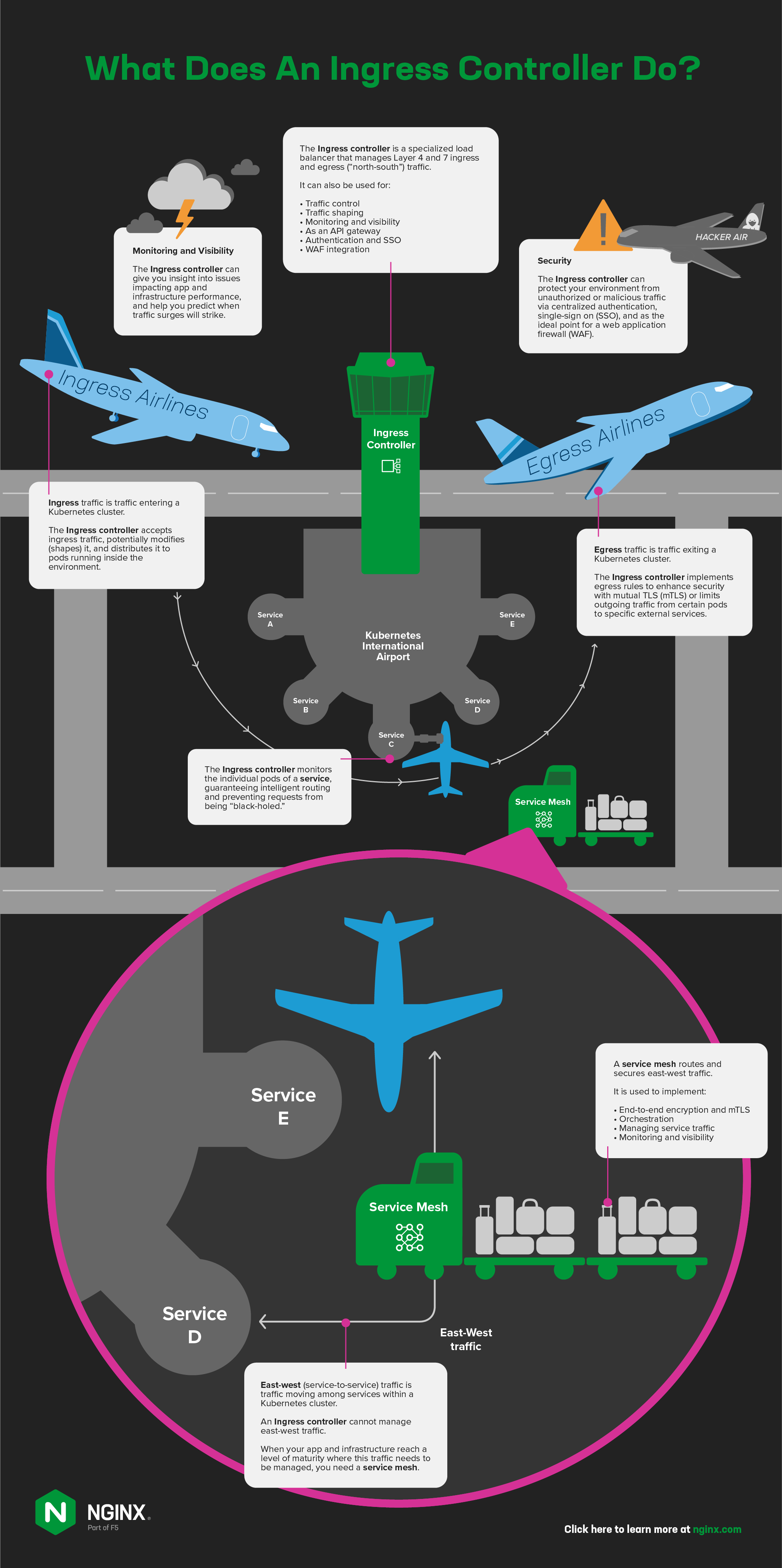

O que é um controlador de Ingress?
Um controlador de Ingress é um balanceador de carga especializado que gerencia o tráfego de camadas 4 e 7 que entra nos clusters do Kubernetes e, possivelmente, o tráfego que sai deles. Para garantir que todos estejam alinhados, estes são os termos que usamos na NGINX (e que são, em grande parte, os mesmos usados em todo o setor):
  • Tráfego de entrada – Tráfego que entra em um cluster do Kubernetes
  • Tráfego de saída – Tráfego que sai de um cluster Kubernetes
  • Tráfego norte-sul – Tráfego que entra e sai de um cluster Kubernetes (também chamado de tráfego de entrada e saída)
  • Tráfego leste-oeste – Tráfego entre serviços dentro de um cluster Kubernetes (também chamado de tráfego serviço a serviço)
  • Malha de serviços – Uma ferramenta de gerenciamento de tráfego para rotear e proteger o tráfego entre serviços
Por que você precisa de um Ingress Controller?
Por padrão, os aplicativos executados em pods (contêineres) do Kubernetes não podem ser acessados pela rede externa, mas apenas por outros pods dentro do cluster do Kubernetes. O Kubernetes tem um objeto de configuração integrado para balanceamento de carga HTTP, chamado Ingress, que define como entidades externas a um cluster do Kubernetes podem se conectar aos pods representados por um ou mais serviços do Kubernetes.
Quando você precisa fornecer acesso externo aos seus serviços do Kubernetes, crie um recurso Ingress para definir as regras de conectividade, incluindo o caminho do URI, o nome do serviço de backend e outras informações. No entanto, por si só, o recurso Ingress não faz nada. Você precisa implantar e configurar uma aplicação de controlador Ingress (usando a API do Kubernetes) para implementar as regras definidas nos recursos Ingress.
O que faz um controlador de Ingress?
  • Aceita o tráfego proveniente de fora do ambiente Kubernetes, podendo modificá-lo (moldá-lo) e distribuí-lo aos pods em execução dentro do ambiente. O controlador Ingress substitui o modelo padrão de distribuição de tráfego do kube-proxy traffic distribution model, oferecendo controles adicionais semelhantes aos fornecidos por controladores de entrega de aplicações (ADCs) e proxies reversos em ambientes que não utilizam Kubernetes.
  • Monitora os pods individuais de um serviço, garantindo o roteamento inteligente e evitando que as solicitações sejam “descartadas”.
  • Implementa regras de saída para aumentar a segurança com TLS mútuo (mTLS) ou limitar o tráfego de saída de determinados pods a serviços externos específicos.
