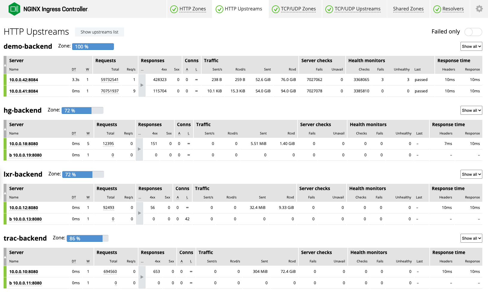

  • Monitoramento em tempo real com o NGINX Ingress Controller
    Com o NGINX Plus, o painel de monitoramento de atividades em tempo real, baseado na API do NGINX Plus, exibe centenas de métricas importantes de carga e desempenho. Obtenha informações detalhadas até o nível de um único pod para medir com rapidez e facilidade os tempos de resposta dos aplicativos e diagnosticar a origem de um problema. Caso seu ambiente Kubernetes cresça, você receberá automaticamente painéis para cada instância adicional do NGINX Ingress Controller. Por exemplo, duas colunas na guia HTTP Upstreams fornecem uma visão imediata do status dos aplicativos e da infraestrutura:
    • Solicitações – Se o número de solicitações por segundo (solicitações/s) estiver abaixo do normal para o aplicativo em questão (por exemplo, 5 solicitações por segundo quando o normal é 40), o Ingress Controller ou o aplicativo pode estar configurado incorretamente.
    • Tempo de resposta – Se os tempos de resposta forem de 10 milissegundos (ms) ou menos, está tudo ótimo. Uma latência acima de 30–40 ms é sinal de problemas com suas aplicações upstream.
