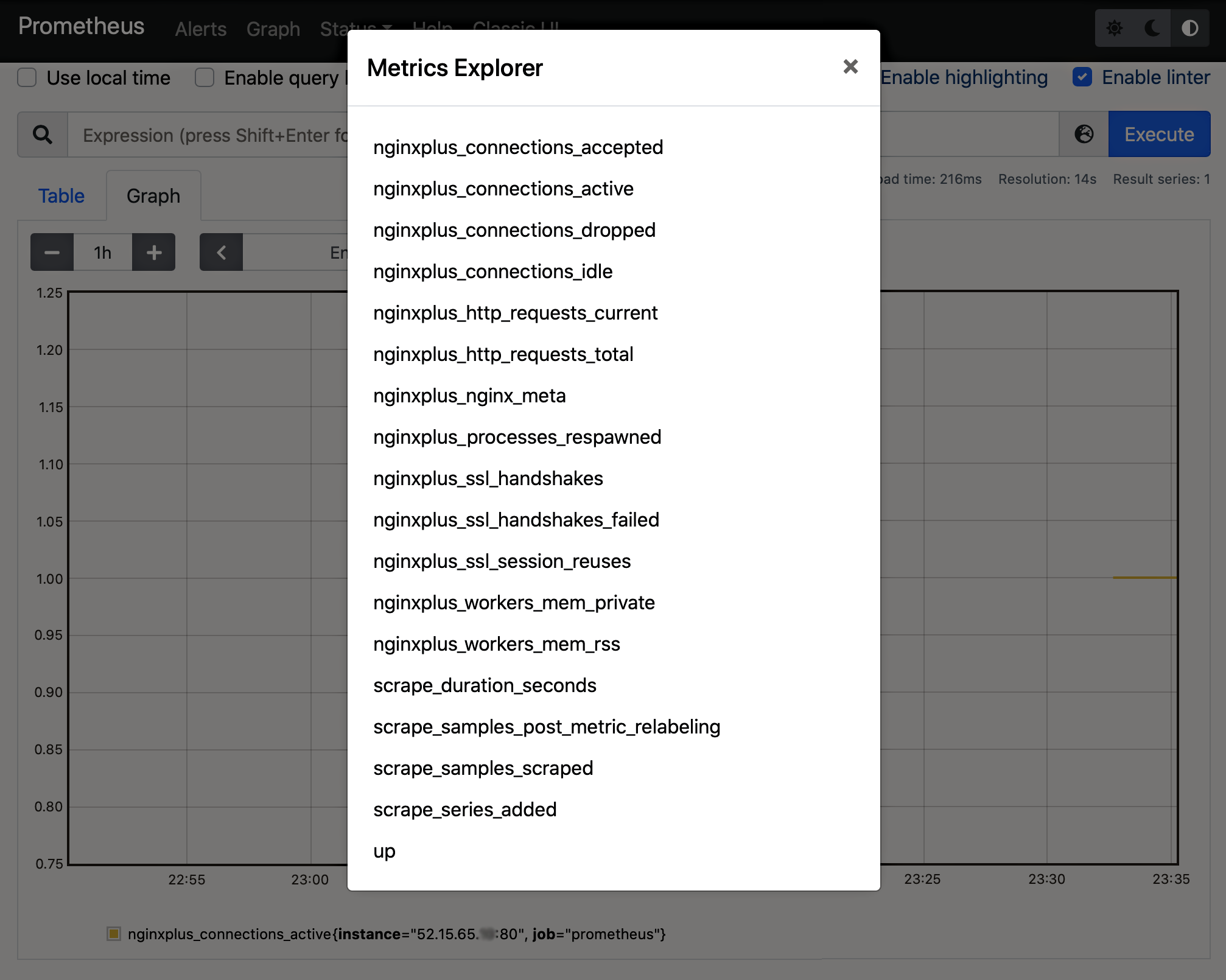

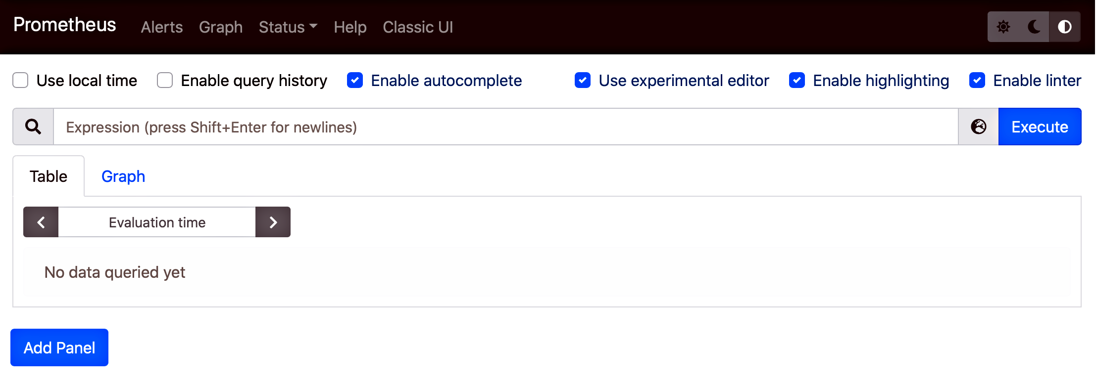

  1. Em um navegador, acesse o endereço IP e a porta do novo servidor Prometheus. Uma página como a mostrada a seguir confirma que o servidor está funcionando.
  2. Verifique se o Prometheus está acessando o feed de métricas do NGINX Plus. Clique no ícone de globo à esquerda do botão Executar no canto superior direito da janela. Uma lista de métricas como a seguinte será exibida.

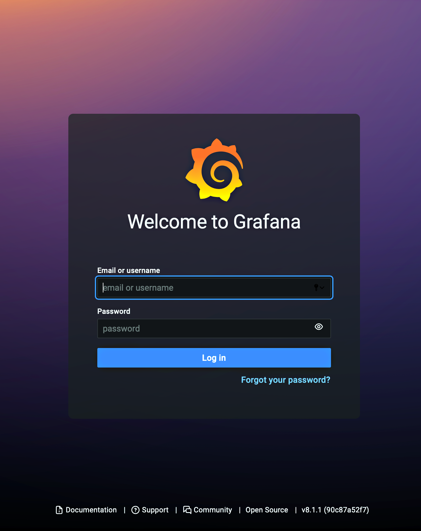

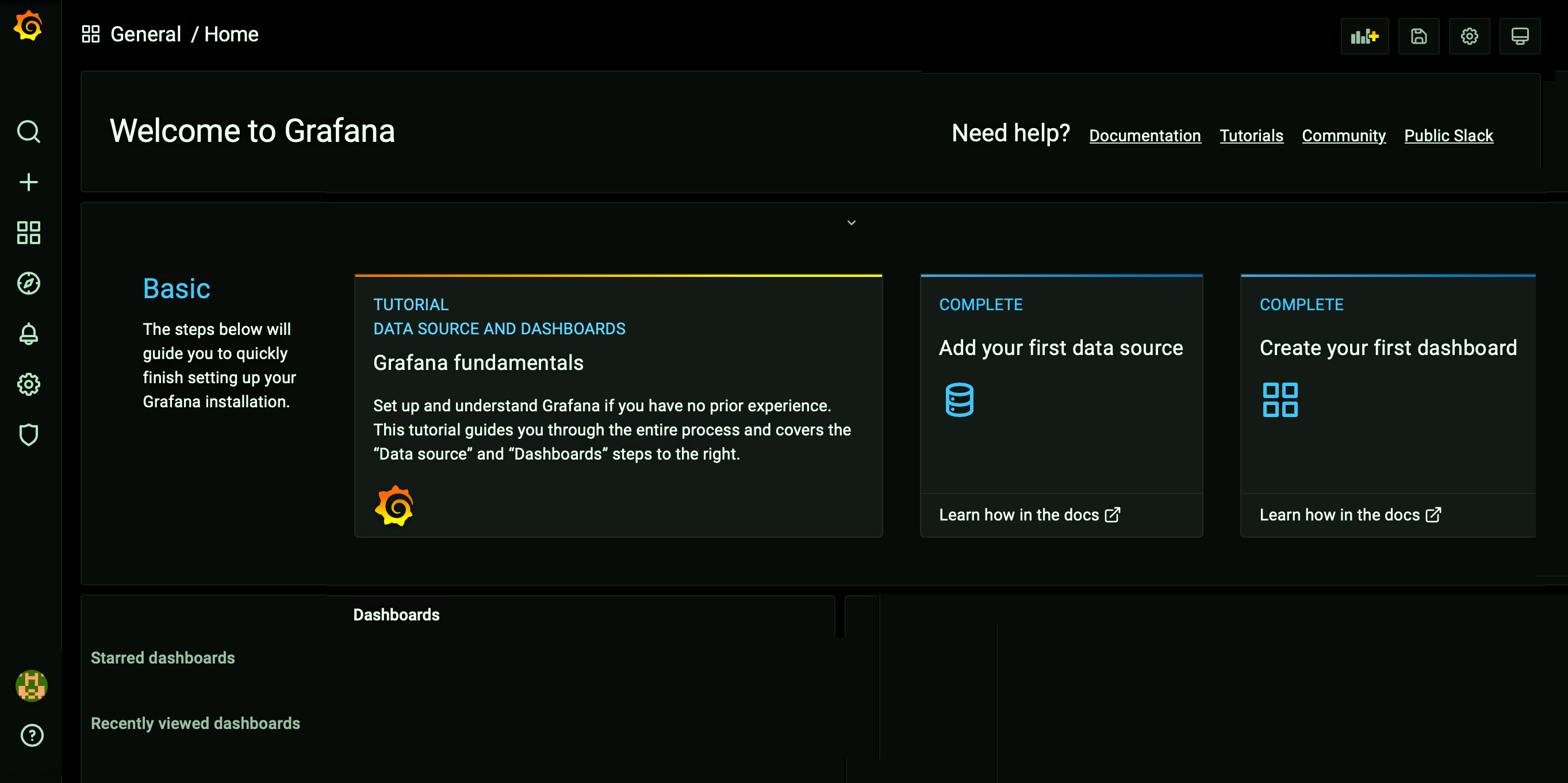

  2. Em um navegador, acesse o endereço IP e a porta do novo servidor Grafana. A página de login do Grafana confirma que o servidor está funcionando.
  3. Faça login inserindo admin nos campos E-mail ou nome de usuário e Senha. Recomendamos enfaticamente que você defina uma nova senha segura quando solicitado, mas, para poupar tempo, pulamos essa etapa na demonstração.

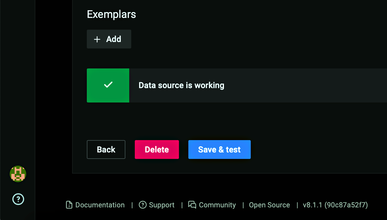

  1. Na página inicial do Grafana exibida, registre o Prometheus como uma fonte de dados seguindo as instruções na documentação do Grafana. O vídeo mostra as etapas na interface gráfica do Grafana. Observação: na Etapa 5 das instruções do Grafana, em vez do exemplo de URL mostrado (http://localhost:9090), insira o endereço IP do seu servidor Prometheus (e a porta 9090).
    Depois de clicar no botão Salvar e testar na Etapa 7 das instruções do Grafana, a caixa verde com uma marca de seleção e a mensagem A fonte de dados está funcionando indicam que o Grafana se conectou com sucesso ao servidor Prometheus.

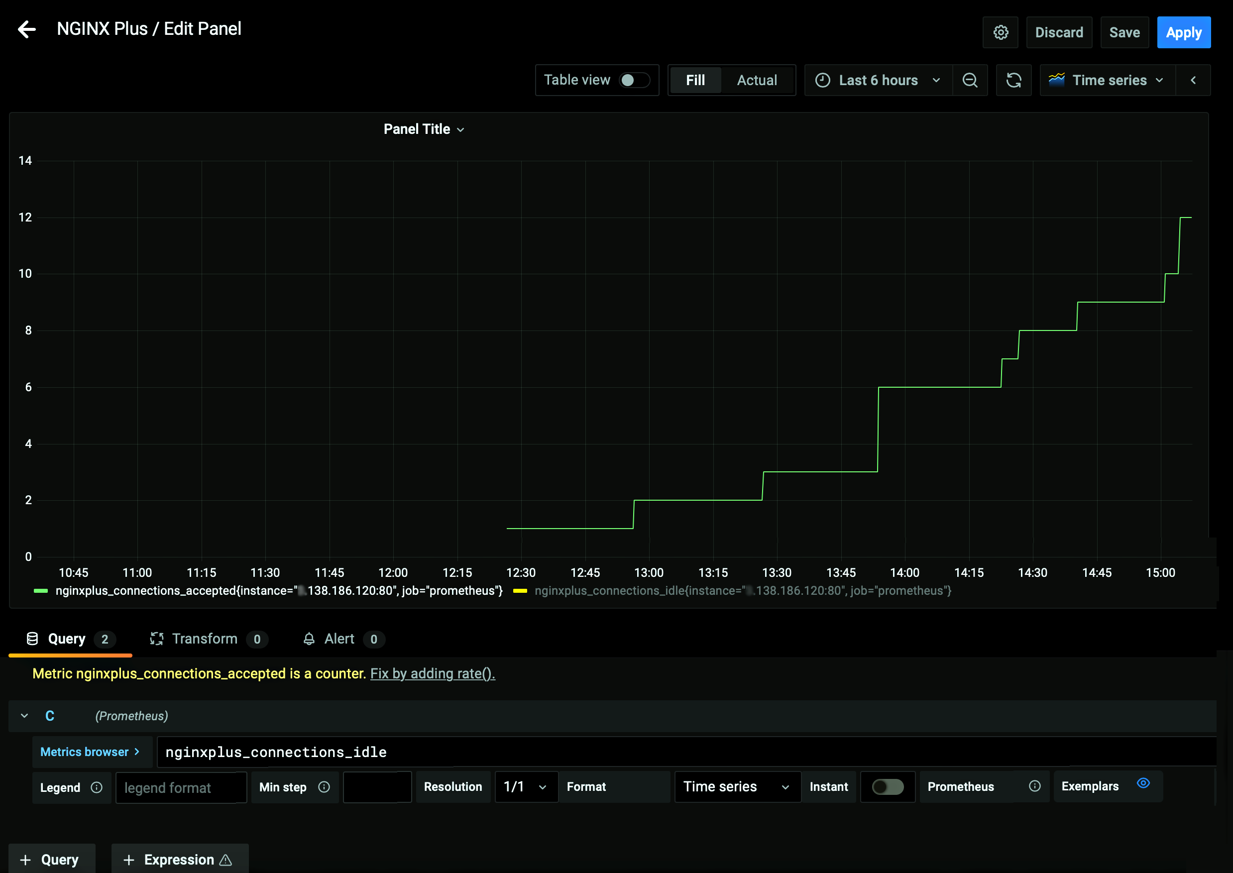

Embora o Prometheus seja útil para visualizar apenas uma métrica, o Grafana facilita a visualização de um conjunto de métricas em um único gráfico.

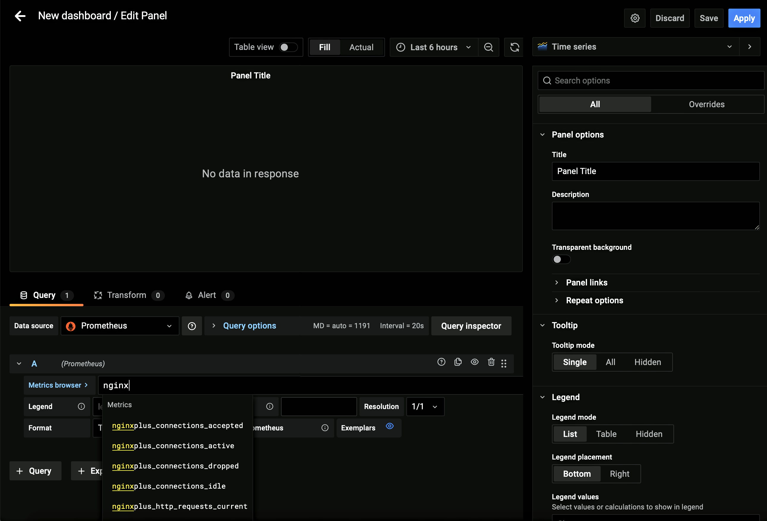

Para criar um gráfico no Grafana:
  1. Clique no sinal de adição (+) na barra de navegação à esquerda da página (veja a captura de tela na Etapa 4 da seção anterior). Selecione Painel no menu suspenso Criar.
  2. Clique na caixa Adicionar um painel vazio.
  3. Na página Novo painel/Editar painel exibida, verifique se o Prometheus aparece no campo Fonte de dados da guia Consulta, na metade inferior da página. Caso contrário, selecione Prometheus no menu suspenso.
  4. Insira nginx no campo Navegador de métricas >. Uma lista de métricas do NGINX Plus será exibida.
    Veja a seguir breves descrições para ter uma ideia das informações que elas fornecem.
    • nginxplus_connections_accepted – Conexões de clientes aceitas
    • nginxplus_connections_active – Conexões de clientes ativas
    • nginxplus_connections_dropped – Conexões de clientes descartadas
    • nginxplus_connections_idle – Conexões de clientes ociosas
    • nginxplus_http_requests_current – Solicitações HTTP atuais
    • nginxplus_http_requests_total – Total de solicitações HTTP
    • nginxplus_nginx_meta – Metainformações do NGINX
    • nginxplus_processes_respawned – Número total de processos filhos encerrados de forma anormal e reiniciados
    • nginxplus_ssl_handshakes – Handshakes SSL bem-sucedidos
    • nginxplus_ssl_handshakes_failed – Handshakes SSL malsucedidos
    • nginxplus_ssl_session_reuses – Reutilizações de sessão durante o handshake SSL
    • nginxplus_workers_mem_private – Memória privada usada pelos workers do NGINX, não inclui bibliotecas compartilhadas
    • nginxplus_workers_mem_rss – Memória utilizada pelos processos de trabalho do NGINX
  5. Selecione uma métrica na lista (na demonstração, selecionamos nginxplus_connections_active). Para selecionar outra métrica, clique no botão + Consulta e selecione outra métrica no novo campo Navegador de métricas > (na demonstração, selecionamos nginxplus_connections_idle).
  6. Clique no ícone de "atualizar" (duas setas formando um círculo) acima do gráfico, na metade superior da página, e os resultados começarão a aparecer no gráfico.

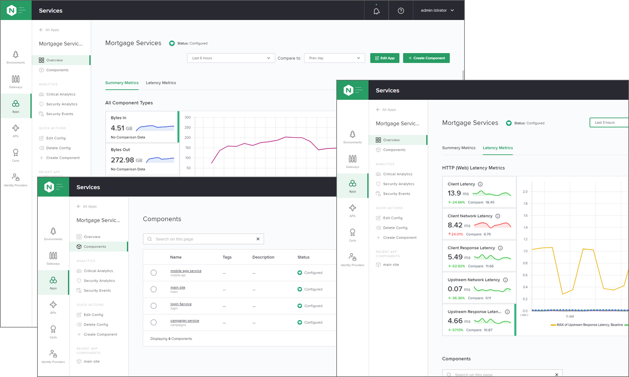

Talvez você esteja se perguntando: “E se eu tiver uma implantação de NGINX de grande porte, incluindo muitas instâncias do NGINX Plus?” ou “Como posso atualizar a configuração das minhas instâncias com base nos insights e nas análises do Prometheus e do Grafana?” NGINX Controller, nossa solução de plano de controle e gerenciamento para implantações do NGINX, ajuda você a responder a essas e muitas outras perguntas.
Embora o Prometheus e o Grafana sejam excelentes soluções de monitoramento, alertas e visualização, eles não oferecem uma maneira de atualizar configurações e políticas. Para tomar medidas com base nessas informações, ainda é necessário fazer login em cada instância do NGINX Plus para realizar alterações, o que pode ser demorado e propenso a erros – especialmente em implantações grandes e complexas do NGINX Plus.
O NGINX Controller oferece insights e análises detalhadas sobre as mais de 200 métricas do NGINX Plus, incluindo solicitações por segundo, uso da CPU, erros 4xx e 5xx, falhas nas verificações de integridade e muito mais — tudo apresentado em uma plataforma intuitiva, unificada e centrada em aplicações. Você pode então analisar os dados em profundidade, exportá-los em relatórios e fazer as alterações necessárias nas configurações e políticas usando fluxos de trabalho automatizados e específicos para cada função, desenvolvidos por especialistas da NGINX para simplificar a complexidade.
Com o NGINX Controller, você pode acompanhar de perto suas implantações de aplicativos e assumir o controle de instâncias do NGINX Plus e objetos de configuração (por exemplo, Ambientes, Gateways e Aplicativos) em grande escala. E você não precisa abrir mão de suas soluções favoritas de monitoramento e alertas; o design do Controller com foco em API torna a integração com soluções de terceiros muito simples e direta.
