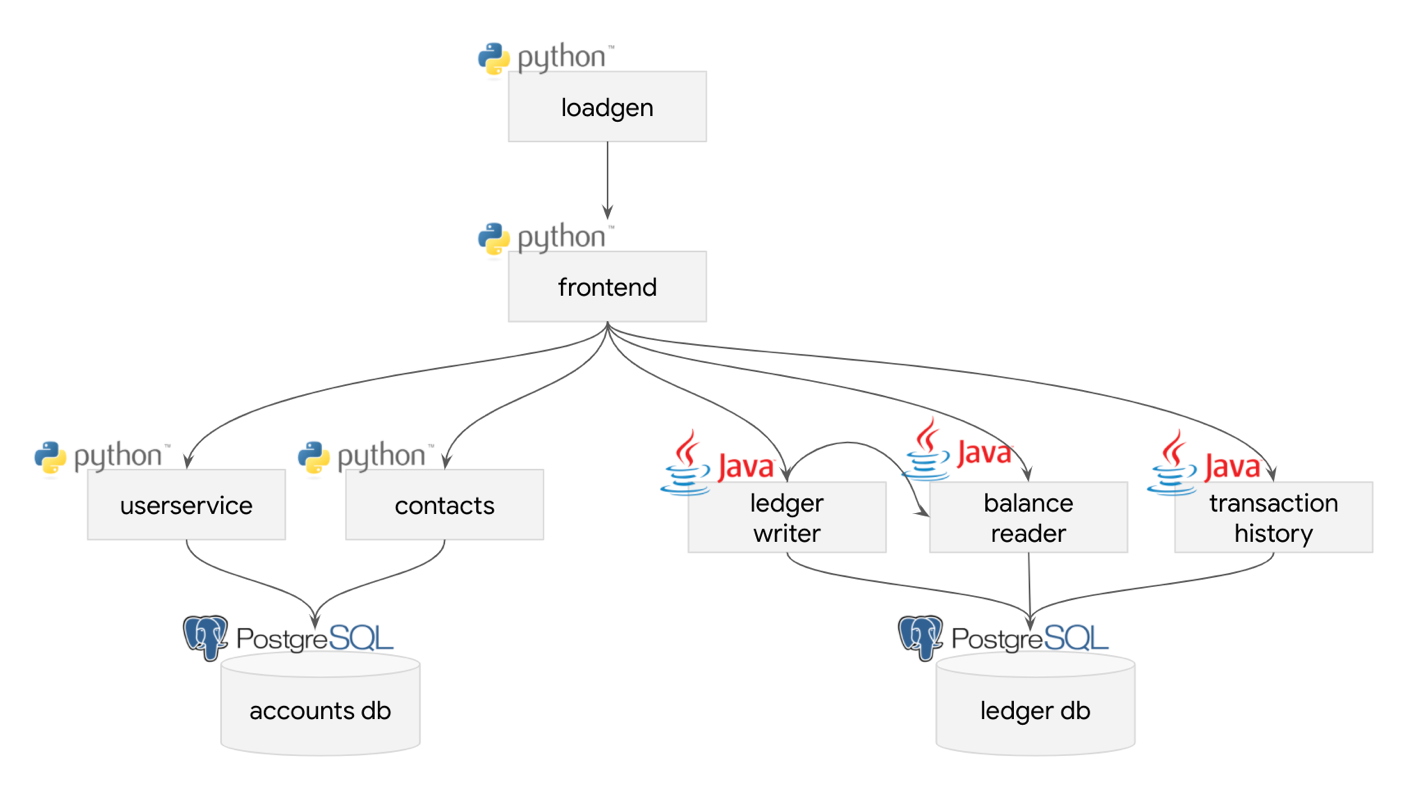

Como aplicação para integrar a uma solução de observabilidade, escolhemos o Bank of Sirius, nosso fork do Bank of Anthos, aplicativo de exemplo do Google. Trata-se de uma aplicação web com arquitetura de microsserviços que pode ser implantada por meio de infraestrutura como código. Há diversas maneiras de melhorar o desempenho e a confiabilidade dessa aplicação, mas ela já é madura o suficiente para ser considerada uma aplicação brownfield. Por isso, acreditamos que ela seja um bom exemplo para mostrar como integrar o OpenTelemetry a uma aplicação, pois, em teoria, o rastreamento distribuído fornece insights valiosos sobre as deficiências da arquitetura de uma aplicação.
Como mostra o diagrama, os serviços que dão suporte à aplicação são relativamente simples.

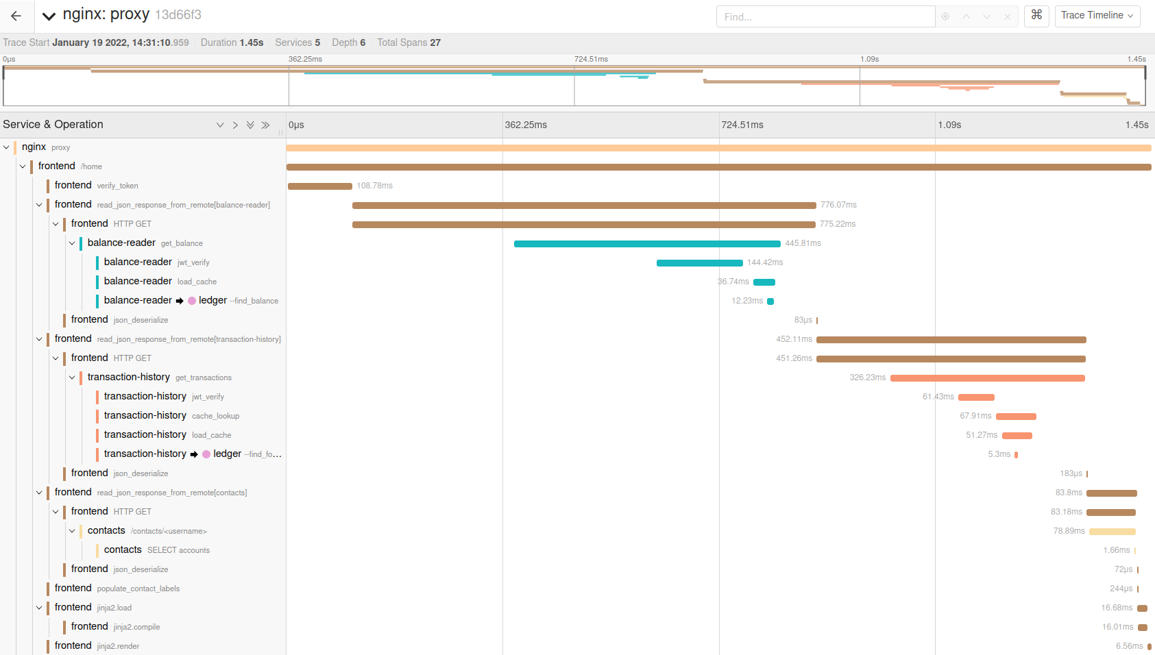

Implementando o rastreamento distribuído
Além de determinar qual ferramenta oferece a funcionalidade de rastreamento que desejamos, precisávamos considerar como implementar a solução e quais tecnologias precisam ser integradas a ela.
Primeiro, queríamos garantir que nenhuma instrumentação afetasse negativamente a qualidade do serviço da própria aplicação. Todos nós já havíamos trabalhado com sistemas em que o desempenho caía de forma previsível uma vez por hora durante a exportação de logs, e não queríamos reviver essa experiência. A arquitetura do OpenTelemetry Collector era atraente nesse aspecto, pois permite executar uma instância por host. Cada coletor recebe dados de clientes e agentes de todas as aplicações em execução no host (em contêineres ou não). O coletor agrega os dados e pode compactá-los antes de enviá-los a um backend de armazenamento, o que parecia ideal.
Em seguida, avaliamos o suporte ao OpenTelemetry nas diferentes linguagens de programação e frameworks que usamos na aplicação. Nesse ponto, as coisas ficaram um pouco mais complicadas. Apesar de usarmos apenas as duas linguagens de programação e os frameworks associados mostrados na tabela, o nível de complexidade foi surpreendentemente alto.
Linguagem Framework Número de serviçosJava Spring Boot 3Python Flask 3
Para adicionar rastreamento no nível da linguagem, primeiro testamos os agentes de instrumentação automática do OpenTelemetry, mas achamos os resultados deles desorganizados e confusos. Temos certeza de que isso vai melhorar à medida que as bibliotecas de instrumentação automática amadurecerem, mas, por enquanto, descartamos os agentes do OpenTelemetry e decidimos incorporar o rastreamento ao nosso código.
Antes de partir para a implementação do rastreamento diretamente no código, configuramos o OpenTelemetry Collector para enviar todos os dados de rastreamento a uma instância do Jaeger em execução local, onde podíamos visualizar os resultados com mais facilidade. Isso foi bastante útil, pois pudemos experimentar a apresentação visual dos dados de rastreamento enquanto descobríamos como integrar o OpenTelemetry por completo. Por exemplo, se percebêssemos que uma biblioteca cliente HTTP não incluía dados de rastreamento ao fazer chamadas a um serviço do qual dependíamos, adicionávamos o problema imediatamente à nossa lista de correções. O Jaeger oferece uma boa visualização de todos os diferentes spans em um único trace:

Rastreamento distribuído para NGINX
Para obter traces que conectem todos os serviços durante todo o ciclo de vida de uma solicitação, precisamos integrar o OpenTelemetry ao NGINX. Para isso, usamos o módulo OpenTelemetry para NGINX (ainda em versão beta). Prevendo possíveis dificuldades para obter binários funcionais do módulo compatíveis com todas as versões do NGINX, criamos um repositório no GitHub com imagens de contêiner que incorporam módulos do NGINX sem suporte. Executamos builds noturnos e distribuímos o binário do módulo por meio de imagens Docker que facilitam sua importação.
Ainda não integramos esse processo ao processo de compilação do NGINX Ingress Controller no projeto MARA, mas planejamos fazer isso em breve.
