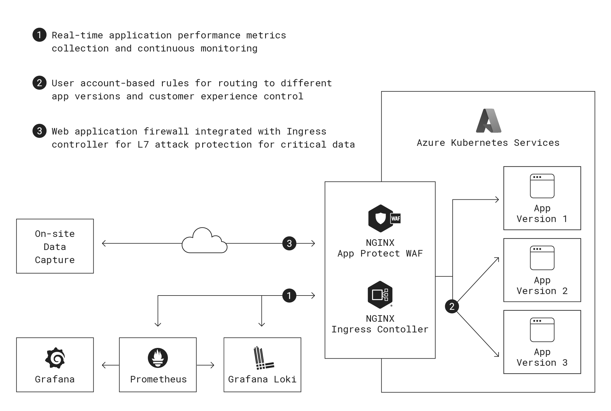

Veja onde o NGINX se encaixa na arquitetura deles:
Diagrama mostrando como o NGINX se integra à arquitetura deles

Um ponto de partida lógico para a empresa foi a oferta de Kubernetes gerenciado da Microsoft, o Azure Kubernetes Services (AKS). A equipe pesquisou as práticas recomendadas do Kubernetes e percebeu que precisava de um controlador de Ingress operando à frente de seus clusters do Kubernetes para gerenciar com eficiência o tráfego e as aplicações executadas em nós e pods no AKS.
O roteamento de tráfego deve ser flexível, mas preciso
A equipe testou o controlador Ingress padrão do AKS, mas constatou que seus recursos de roteamento de tráfego simplesmente não conseguiam disponibilizar as atualizações aos clientes da empresa da maneira necessária. Quando se trata do atendimento a pacientes, não há espaço para ambiguidades ou informações conflitantes — é inaceitável, por exemplo, que um profissional de saúde veja um alerta laranja e outro veja um alerta vermelho para o mesmo evento. Portanto, todos os usuários de uma determinada organização devem usar a mesma versão do aplicativo. Isso representa um grande desafio na hora de fazer atualizações. Não há um momento ideal para migrar um cliente para uma nova versão, por isso a empresa precisava de uma forma de usar regras nos níveis de servidor e rede para direcionar diferentes clientes a diferentes versões do aplicativo.
Para isso, a empresa utiliza a mesma plataforma de backend para todos os usuários de uma organização e não oferece multilocação com segmentação na camada de infraestrutura dentro da organização. Com o Kubernetes, é possível dividir o tráfego usando rotas de rede virtual e cookies nos navegadores, além de regras detalhadas de tráfego. No entanto, a equipe técnica da empresa constatou que o controlador de Ingress padrão do AKS só consegue dividir o tráfego com base em percentuais, e não por meio de regras que operem no nível da organização do cliente ou do usuário individual, conforme necessário.
Em sua configuração básica, o NGINX Ingress Controller baseado no NGINX Open Source apresenta a mesma limitação. Por isso, a empresa decidiu migrar para o NGINX Ingress Controller mais avançado, baseado no NGINX Plus, um produto de nível empresarial que oferece controle granular do tráfego. As recomendações da Microsoft e da comunidade do Kubernetes para o NGINX Ingress Controller, devido ao seu alto nível de flexibilidade e controle, ajudaram a consolidar essa escolha. A configuração atende melhor à necessidade da empresa de gerenciar pods (em vez de realizar o gerenciamento de tráfego tradicional), garantindo que eles sejam executados nas zonas apropriadas e que o tráfego seja encaminhado para esses serviços. Às vezes, o tráfego é encaminhado internamente, mas, na maioria dos casos de uso, ele é direcionado novamente para fora por meio do NGINX Ingress Controller por motivos de observabilidade.
Aqui há dragões: monitoramento, observabilidade e desempenho de aplicações
Com o NGINX Ingress Controller, a equipe técnica tem controle total sobre a experiência dos desenvolvedores e usuários finais. Assim que os usuários fazem login e estabelecem uma sessão, eles podem ser direcionados imediatamente para uma nova versão ou retornar a uma versão anterior. As correções podem ser distribuídas simultânea e quase instantaneamente para todos os usuários de uma organização. O software não depende da propagação de DNS nem de atualizações de rede em toda a plataforma de nuvem.
O NGINX Ingress Controller também atende ao requisito da empresa de monitoramento granular e contínuo. O desempenho das aplicações é extremamente importante na área da saúde. A latência ou a indisponibilidade podem prejudicar a prestação bem-sucedida de cuidados clínicos, especialmente em situações de vida ou morte. Após a migração para o Kubernetes, os clientes começaram a relatar períodos de indisponibilidade que a empresa não havia percebido. A empresa logo descobriu a origem do problema: o Azure App Service utiliza dados por amostragem. A amostragem é adequada para médias e tendências gerais, mas deixa de detectar completamente ocorrências como solicitações rejeitadas e recursos ausentes. Ela também não mostra os picos de uso que normalmente ocorrem a cada meia hora, quando os profissionais de saúde fazem check-in e registram os dados dos pacientes. A empresa obtinha apenas uma visão incompleta da latência, das fontes de erros, das solicitações inválidas e da indisponibilidade do serviço.
Os problemas não pararam por aí. Por padrão, o Azure App Service preserva os dados armazenados por apenas um mês — muito menos do que as dezenas de anos exigidas pelas leis de muitos países. Expandir o armazenamento de dados para mantê-los por mais tempo, conforme necessário, tinha um custo proibitivo. Além disso, a solução do Azure não consegue enxergar o interior da pilha de rede do Kubernetes. O NGINX Ingress Controller pode monitorar parâmetros tanto da infraestrutura quanto da aplicação ao processar tráfego das camadas 4 e 7.
Para o monitoramento de desempenho e a observabilidade, a empresa escolheu um banco de dados de séries temporais Prometheus conectado a um mecanismo de visualização e painel do Grafana. A integração com o Prometheus e o Grafana já vem incorporada aos planos de dados e de controle do NGINX; a equipe técnica precisou fazer apenas uma pequena alteração na configuração para direcionar todo o tráfego pelos servidores do Prometheus e do Grafana. As informações também foram encaminhadas para um banco de dados de logs Grafana Loki, facilitando a análise dos logs e proporcionando à equipe de software maior controle sobre os dados ao longo do tempo.
Essa configuração também prepara o ambiente para lidar com futuros incidentes que exijam amostragem de dados extremamente frequente e em grande volume para solucionar problemas e corrigir bugs. Lidar com esses tipos de incidentes pode ser caro com os sistemas de monitoramento de aplicações oferecidos pela maioria das grandes empresas de nuvem, mas, neste caso de uso, o custo e a sobrecarga do Prometheus, Grafana e Loki são mínimos. Os três são produtos de código aberto estáveis que, em geral, após os ajustes iniciais, exigem pouco mais do que a aplicação de patches.
Mantenha o rumo: foco em alta disponibilidade e segurança
A empresa sempre teve um foco duplo: na segurança, para proteger um dos tipos de dados mais sensíveis que existem, e na alta disponibilidade para garantir que o aplicativo esteja disponível sempre que necessário. Na migração para o Kubernetes, foram feitas algumas mudanças para aprimorar ambos os recursos.
Para garantir a máxima disponibilidade, a equipe técnica implementa uma arquitetura de infraestrutura distribuída ativa-ativa, multizona e multirregional, com redundância completa e sem nenhum ponto único de falha. A equipe mantém uma infraestrutura ativa-ativa N+2, com dois clusters Kubernetes em duas regiões geográficas distintas. Em cada região, o software é distribuído por vários data centers para reduzir o risco de indisponibilidade, garantindo proteção contra falhas em qualquer camada da infraestrutura. As regras de afinidade e antiafinidade podem redirecionar instantaneamente os usuários e o tráfego para pods em execução, evitando interrupções no serviço.
Para garantir a segurança, a equipe implementa um firewall de aplicações web (WAF) para se proteger contra solicitações mal-intencionadas e agentes maliciosos. A proteção contra o OWASP Top 10 é um recurso básico oferecido pela maioria dos WAFs. Durante o desenvolvimento do aplicativo, a equipe avaliou diversos WAFs, incluindo o WAF nativo do Azure e o ModSecurity. Por fim, a equipe escolheu o NGINX App Protect, com seu WAF em linha e proteção contra negação de serviço distribuída (DDoS).
Uma grande vantagem do NGINX App Protect é estar localizado junto ao NGINX Ingress Controller, o que elimina um ponto de redundância e reduz a latência. Outros WAFs precisam ser implantados fora do ambiente Kubernetes, aumentando a latência e os custos. Mesmo atrasos mínimos (por exemplo, 1 milissegundo adicional por solicitação) se acumulam rapidamente ao longo do tempo.
