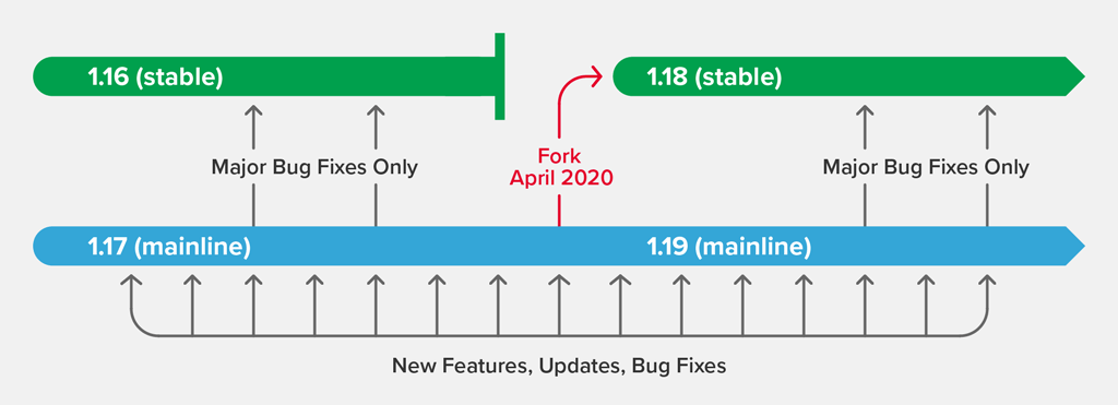

Entenda o versionamento do NGINX
Na NGINX, mantemos duas ramificações no repositório de código do NGINX Open Source, chamadas mainline e stable:
  • Mainline é a ramificação de desenvolvimento ativo à qual são adicionados os recursos mais recentes e as correções de bugs. Ela é indicada por um número ímpar na segunda parte do número da versão, por exemplo, 1.19.0.
  • Estável recebe correções para bugs de alta gravidade, mas não é atualizado com novos recursos. É indicado por um número par na segunda parte do número da versão, por exemplo, 1.18.0.
O que significa ser “estável”
No NGINX Open Source, a palavra “estável” se refere à funcionalidade e à frequência de atualizações, não à qualidade do software. A ramificação estável nunca recebe novas funcionalidades durante seu ciclo de vida e normalmente recebe apenas uma ou duas atualizações para corrigir bugs críticos.
A ramificação estável tem um ciclo de vida anual. Todo mês de abril, descontinuamos a ramificação estável atual, após o que nenhuma outra correção de bugs é feita. Isso desencadeia dois eventos:
  1. É feito um fork da ramificação mainline atual para criar a próxima ramificação estável. A nova ramificação estável herda todas as correções de bugs, funcionalidades e outras alterações incorporadas à ramificação mainline durante o ano anterior. No mês passado, foi feito um fork do NGINX 1.17.10 para gerar o NGINX 1.18.0. Observe que, até o lançamento da nova ramificação mainline, a ramificação “estável” é idêntica à ramificação mainline atual e pode incluir novas funcionalidades lançadas há apenas alguns dias (essa situação termina hoje para a ramificação NGINX 1.18).
  2. A ramificação mainline recebe um “incremento de versão”; ou seja, a segunda parte do número da versão é incrementada para o próximo número ímpar. O desenvolvimento contínuo prossegue na ramificação mainline, com novas versões geradas a partir dela a cada quatro a seis semanas. Hoje ocorre o primeiro lançamento da ramificação mainline do NGINX 1.19, com o NGINX 1.19.0.
A edição de 2020 do “incremento de versão” anual das ramificações do NGINX Open Source
