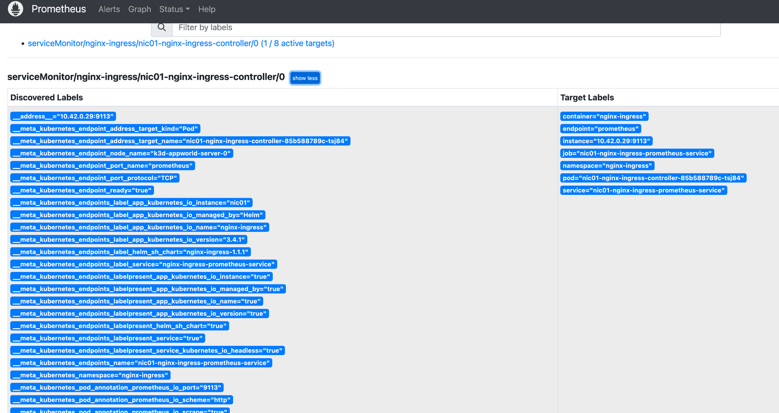

Depois de modificarmos nosso arquivo values.yaml, podemos prosseguir com a instalação do NGINX Ingress Controller. helm install nic01 -n nginx-ingress --create-namespace -f values.yaml . Após implantarmos o NGINX Ingress Controller, podemos abrir o painel do Prometheus e acessar o menu de status. Nele, podemos acessar as visualizações de alvos e descoberta de serviços. Assim que o Prometheus localizar nosso novo recurso ServiceMonitor, ele começará a coletar dados do endpoint e métricas, que serão exibidas imediatamente no painel do Prometheus.
Descoberta de serviços do Prometheus
Figura 2: Descoberta de serviços do Prometheus
Figura 3: destino do Prometheus

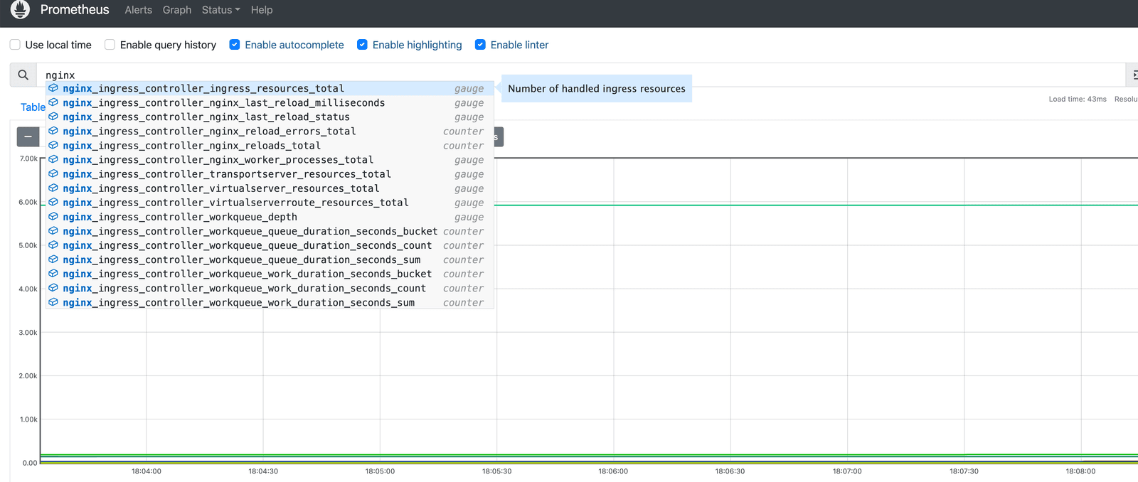

Consulta do NGINX no Prometheus
Figura 4: consulta do NGINX no Prometheus
Podemos ver que, ao usar ferramentas nativas do Kubernetes, como o Helm e o Prometheus, o NGINX Ingress Controller pode facilitar muito a coleta de métricas desde o início da implantação, fornecendo “métricas prontas para uso”. Veja a seguir os documentos de referência para instalar o prometheus-operator: https://prometheus-operator.dev/ https://github.com/prometheus-operator/prometheus-operator
