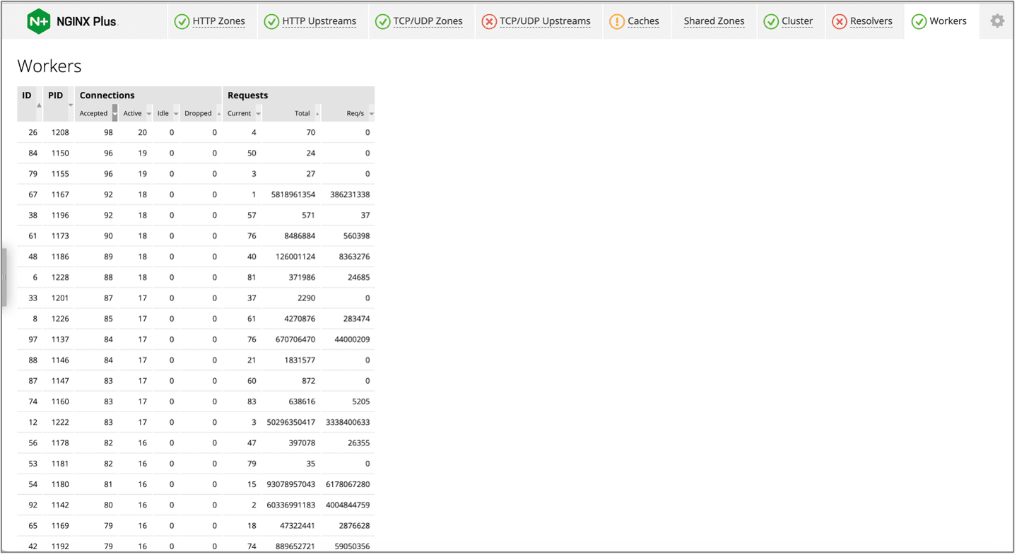

As métricas de conexão por worker estão disponíveis no NGINX Plus Live Activity Monitoring Dashboard, conforme mostrado abaixo. Acesse uma demonstração ao vivo desse recurso em demo.nginx.com.
Painel de monitoramento de atividades em tempo real do NGINX Plus exibindo as informações abaixo sobre conexões e solicitações do NGINX Plus
O painel exibe as informações abaixo sobre as conexões e solicitações do NGINX Plus.
Conexões:
  • Conexões aceitas por worker
  • Conexões ativas por worker
  • Conexões ociosas por worker
  • Conexões descartadas por worker
Solicitações:
  • Solicitações atuais por worker
  • Total de solicitações por worker
  • Requisições/s por worker
