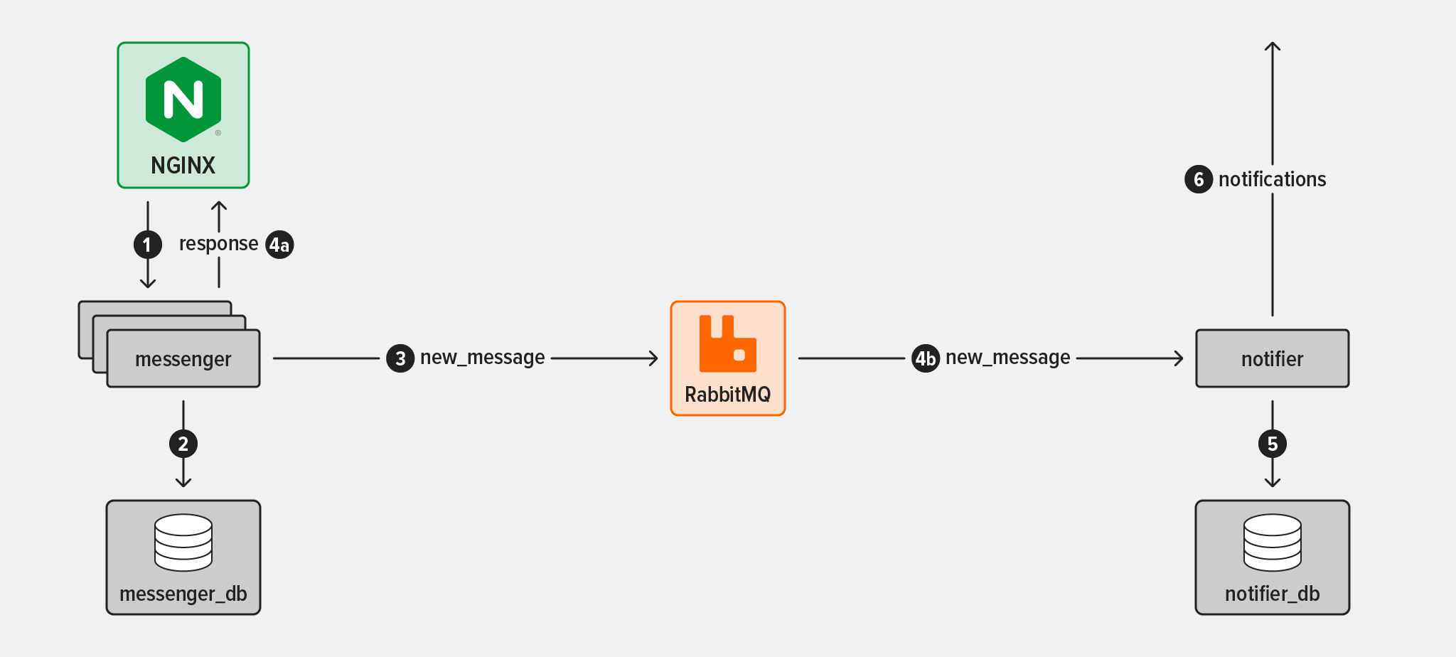

Este diagrama ilustra a arquitetura geral e o fluxo de dados entre os microsserviços e outros elementos usados no tutorial.
Os dois microsserviços são:
- O serviço messenger service – Uma API de chat simples com recursos de armazenamento de mensagens
- O serviço notifier service – Um listener que dispara eventos para alertar os usuários com base em suas preferências
Três componentes da infraestrutura de suporte são:
- NGINX Open Source – Um ponto de entrada para o serviço messenger e para o sistema como um todo
- RabbitMQ – Um popular agente de mensagens de código aberto que permite que os serviços se comuniquem de forma assíncrona
- Jaeger – Um sistema de rastreamento distribuído de ponta a ponta e código aberto para coletar e visualizar a telemetria dos componentes do sistema que a produzem
Deixando o OTel de lado por um momento, podemos nos concentrar na sequência de eventos que estamos rastreando: o que acontece quando um usuário envia uma nova mensagem de chat e o destinatário é notificado sobre ela.
O fluxo funciona da seguinte forma:
- Um usuário envia uma mensagem para o serviço messenger. O proxy reverso NGINX intercepta a mensagem e a encaminha para uma das várias instâncias do serviço messenger.
- O serviço messenger grava a nova mensagem em seu banco de dados.
- O serviço messenger produz um evento em uma fila de mensagens do RabbitMQ chamada chat_queue para indicar que uma mensagem foi enviada. O evento é genérico e não tem um destino específico.
- Ao mesmo tempo:
- 4a. O serviço messenger retorna uma resposta ao remetente informando que a mensagem foi enviada com sucesso.
- 4b. O serviço notifier detecta o novo evento na chat_queue e o consome.
- O serviço notifier verifica em seu banco de dados as preferências de notificação do destinatário da nova mensagem.
- O serviço notifier usa o método preferido do destinatário para enviar uma ou mais notificações (neste tutorial, as opções de método são SMS e e-mail).

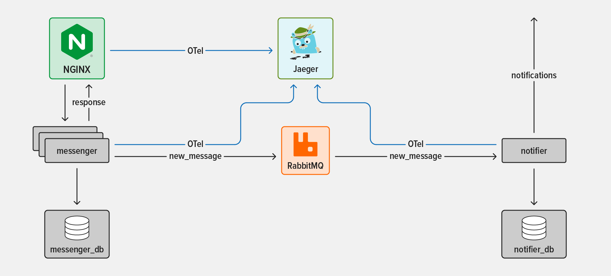

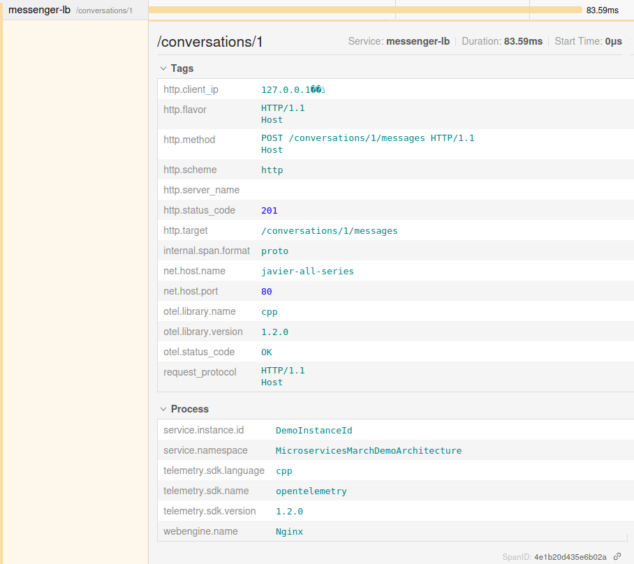

Neste desafio, você instrumentará o fluxo principal do usuário configurando a instrumentação para:
- O serviço messenger service, alterando o destino dos rastreamentos do console para o Jaeger
- NGINX

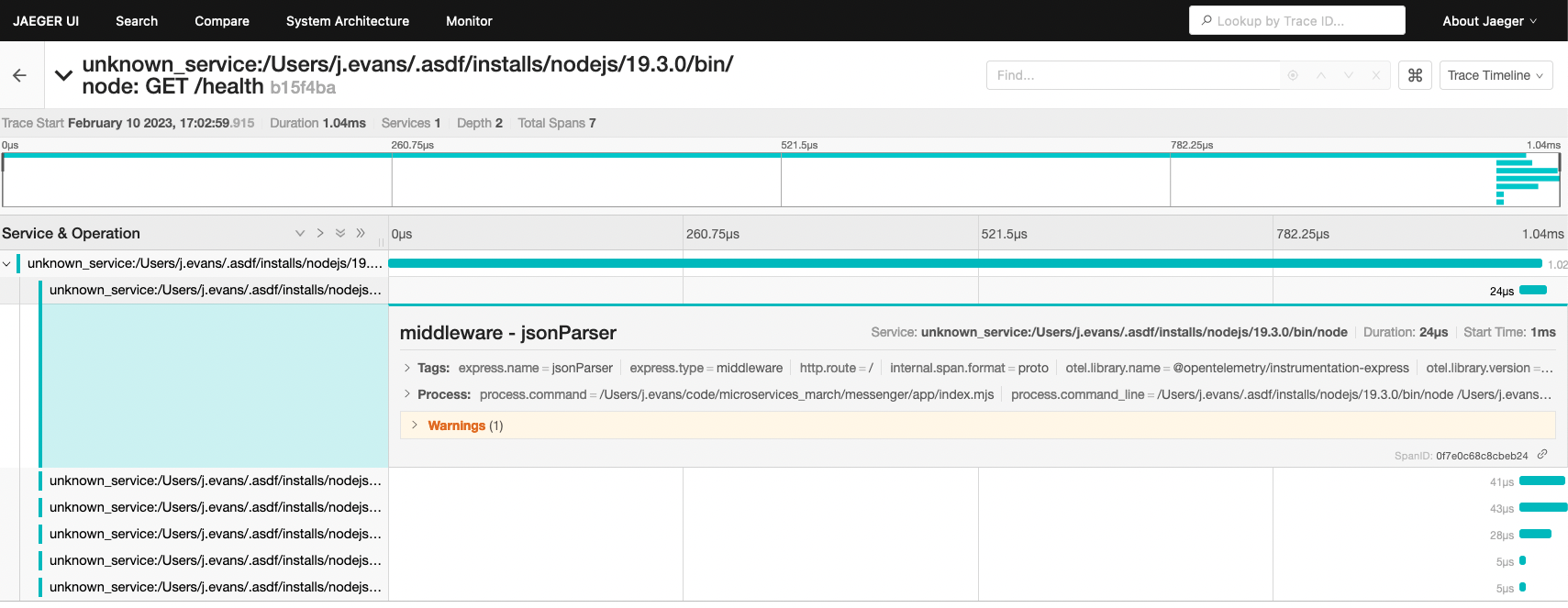

traceExporter: new OTLPTraceExporter({ headers: {} }),- Pressione
Ctrl+cpara interromper o serviço messenger, que você iniciou neste terminal na Etapa 4 de Configurar o envio da autoinstrumentação do OTel para o console. Em seguida, reinicie-o para usar o novo exportador configurado na Etapa 2:

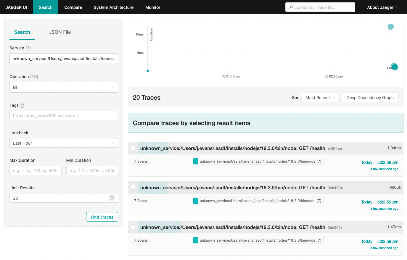

^cnode --import ./tracing.mjs index.mjs- Inicie uma segunda sessão de terminal separada. (Nas instruções a seguir, ela será chamada de terminal do cliente e o terminal original – usado nas etapas 1 e 3 – de terminal do messenger.) Aguarde cerca de dez segundos e envie uma solicitação de verificação de integridade ao serviço messenger (você pode executar esse comando algumas vezes se quiser ver vários rastreamentos):

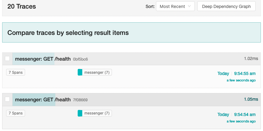

curl -X GET http://localhost:4000/health- Aguardar dez segundos antes de enviar a solicitação facilita a localização do seu trace, pois ele aparece depois dos vários traces gerados pela instrumentação automática durante a inicialização do serviço.

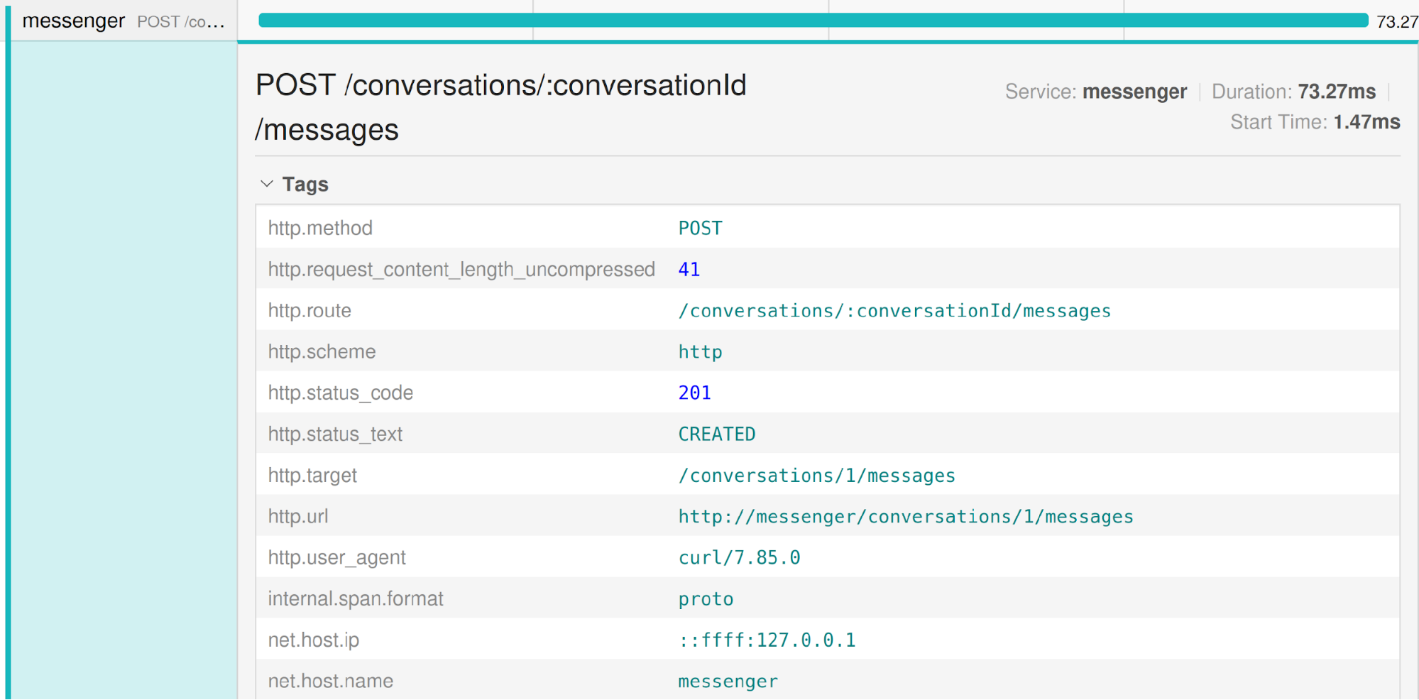

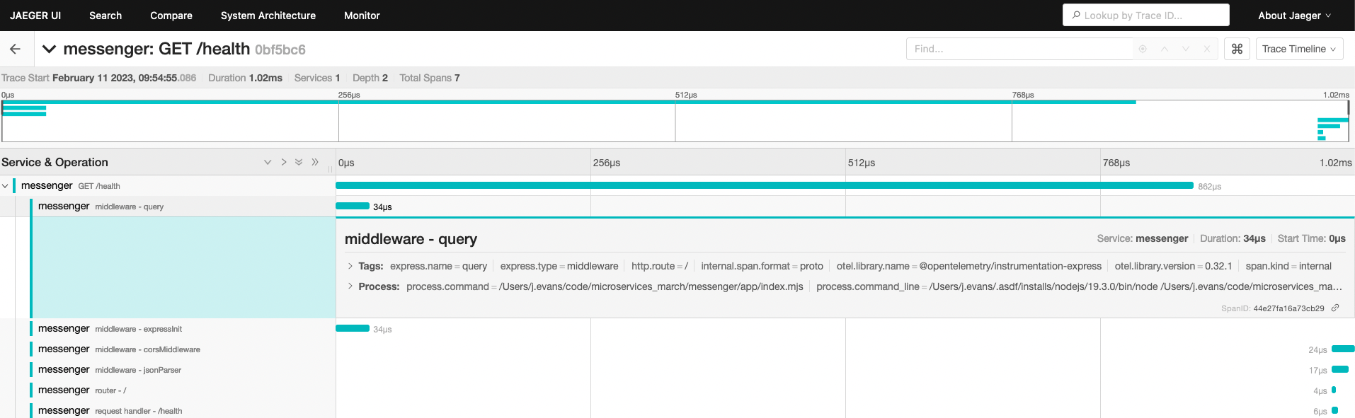

- Em um navegador, acesse a interface do Jaeger em http://localhost:16686 e verifique se o exportador OTLP está funcionando conforme o esperado. Clique em Search na barra de título e, no menu suspenso do campo Service, selecione o serviço cujo nome começa com unknown_service. Clique no botão Find Traces:
- Clique em um trace no lado direito da janela para exibir uma lista dos spans contidos nele. Cada span descreve as operações, que às vezes envolvem vários serviços, executadas como parte do trace. O span jsonParser na captura de tela mostra quanto tempo levou para executar a parte
jsonParserdo código de tratamento de solicitações do serviço messenger.

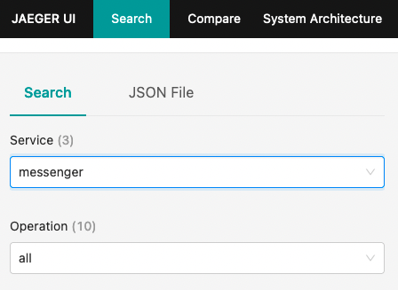

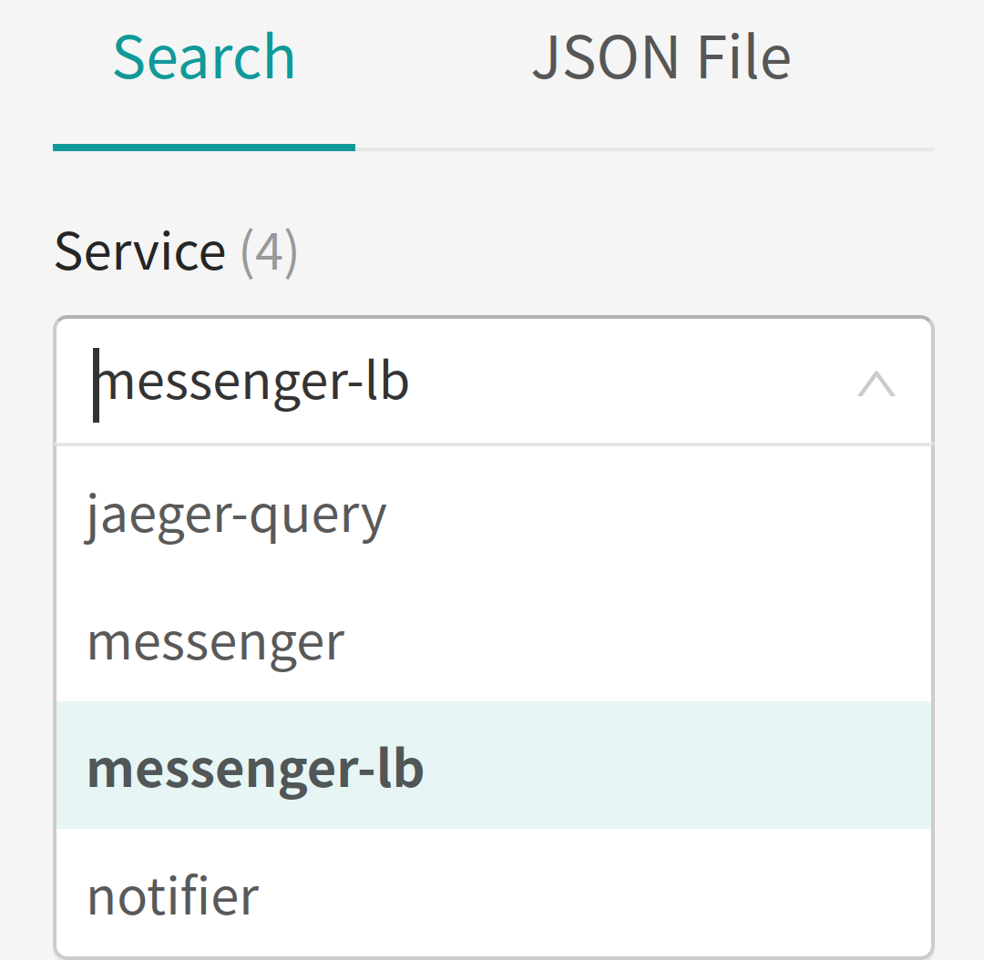

- Como observado na Etapa 5, o nome do serviço exportado pelo SDK do OTel (unknown_service) não é significativo. Para corrigir isso, no terminal do messenger, pressione
Ctrl+cpara interromper o serviço messenger. Em seguida, instale mais alguns pacotes do Node.js:
^c npm install @opentelemetry/semantic-conventions@1.10.0 \ @opentelemetry/resources@1.10.0- Essas duas bibliotecas oferecem as seguintes funcionalidades:
@opentelemetry/semantic-conventions– Define os atributos padrão para rastreamentos, conforme estabelecido na especificação do OTel.@opentelemetry/resources– Define um objeto (recurso) que representa a origem que gera os dados do OTel (neste tutorial, o serviço messenger).

node --import ./tracing.mjs index.mjs- Aguarde cerca de dez segundos e, no terminal do cliente (que você abriu na Etapa 4), envie outra solicitação de verificação de integridade ao servidor (você pode executar o comando algumas vezes se quiser ver vários rastreamentos):
curl -X GET http://localhost:4000/health- Observação: Deixe o terminal do cliente aberto para reutilizá-lo na próxima seção e o terminal do mensageiro aberto para reutilizá-lo no Desafio 3.
- Confirme se um novo serviço chamado messenger aparece na interface do Jaeger no navegador (isso pode levar alguns segundos e talvez seja necessário atualizar a interface do Jaeger):
- Selecione messenger no menu suspenso Service e clique no botão Find Traces para ver todos os rastreamentos recentes originados pelo serviço messenger (a captura de tela mostra os 2 mais recentes de um total de 20):
- Clique em um trace para exibir os spans contidos nele. Cada span está devidamente identificado como originário do serviço messenger:

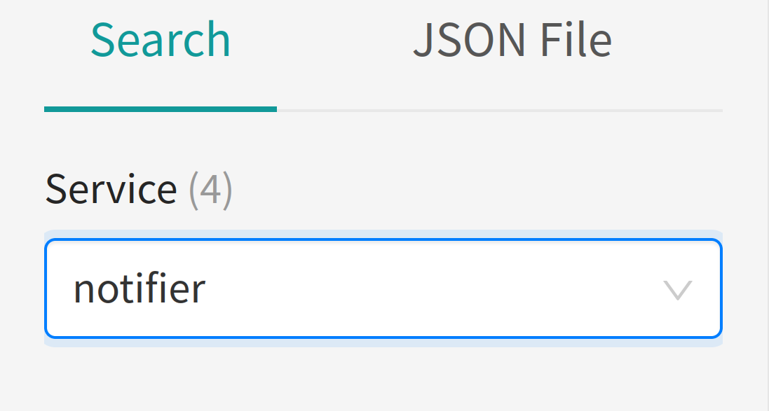

node --import ./tracing.mjs index.mjs- Aguarde cerca de dez segundos e, em seguida, no terminal do cliente, envie uma solicitação de verificação de integridade para o serviço notifier. Esse serviço está escutando na porta 5000 para evitar conflito com o serviço messenger, que está escutando na porta 4000:
curl http://localhost:5000/health- Observação: Deixe os terminais do cliente e do notificador abertos para reutilizá-los no Desafio 3.
- Confirme se um novo serviço chamado notifier aparece na interface do Jaeger no navegador:

Em Arquitetura e fluxo do usuário, descrevemos as etapas do fluxo do usuário, mas, para recapitular:
- Um usuário inicia uma conversa enviando uma mensagem para outro usuário.
- O proxy reverso NGINX intercepta a mensagem e a encaminha para o serviço messenger.
- O serviço messenger grava a mensagem em seu banco de dados e, em seguida, dispara um evento por meio do RabbitMQ.
- O serviço notifier consome esse evento, consulta as preferências de notificação do destinatário (segundo usuário) e envia uma notificação a ele pelo método de sua preferência.
E os objetivos da implementação da telemetria são:
- Entender todas as etapas pelas quais uma solicitação passa para concluir o novo fluxo de mensagens.
- Tenha a certeza de que o fluxo é executado de ponta a ponta em até cinco segundos em condições normais.
- Veja quanto tempo o serviço notifier leva para começar a processar o evento enviado pelo serviço messenger.

Abra a interface do Jaeger no navegador, selecione messenger-lb no menu suspenso Serviço e clique no botão Localizar traces. Uma lista de traces será exibida, começando pelo início do fluxo. Clique em qualquer trace para exibir seus detalhes, como nesta captura de tela:

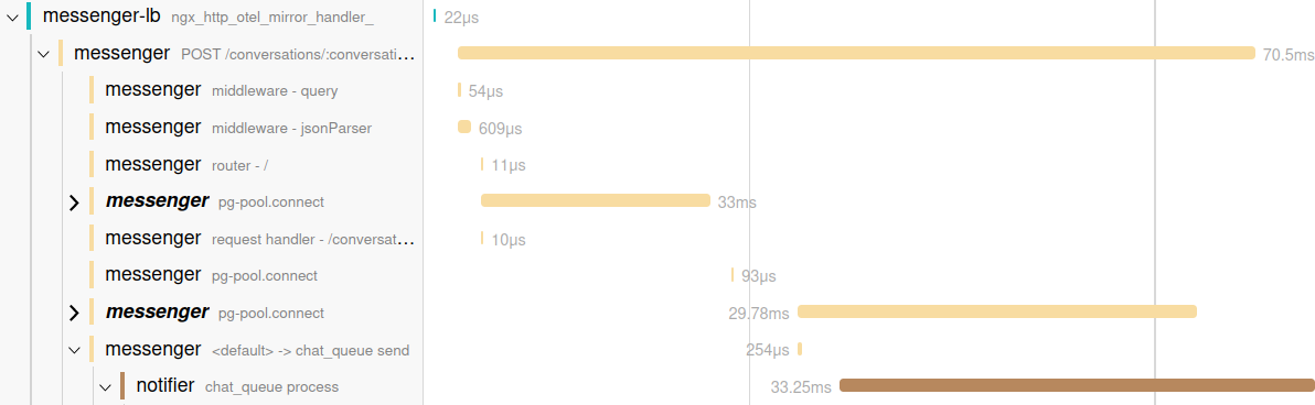

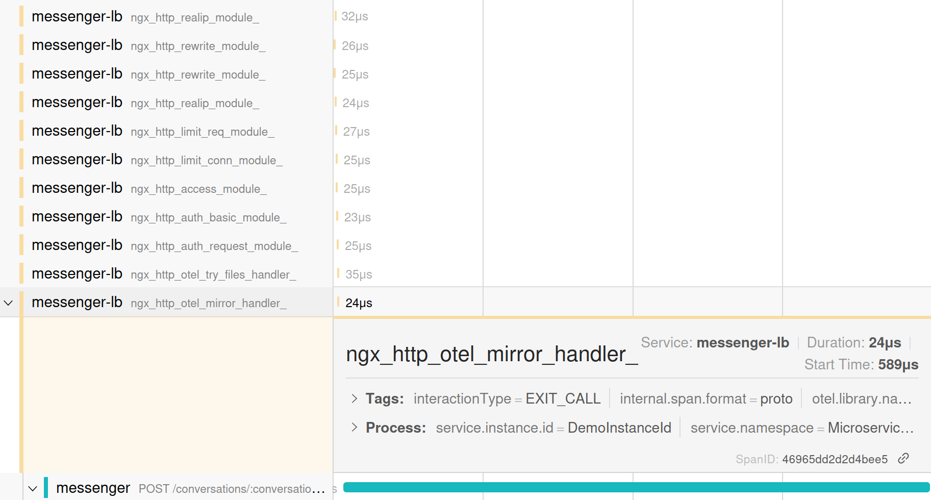

Examine a seção do NGINX (messenger-lb) no rastreamento
Objetivo 1: visualizar todas as etapas pelas quais uma solicitação passa no novo fluxo de mensagens
Comece pelo span do NGINX, que contém 11 spans filhos dentro do span pai. Como a configuração atual do NGINX é muito simples, os spans filhos não são muito interessantes e apenas mostram o tempo gasto em cada etapa do ciclo de vida do processamento de solicitações do NGINX. No entanto, o span pai (o primeiro de todos) contém algumas informações interessantes:
- Em Tags você vê os seguintes atributos: juntas, essas três informações indicam que: “Uma solicitação
POSTfoi enviada para/conversations/1/messagese a resposta foi201(criada com sucesso)”. Isso corresponde às etapas 1 e 4a em Arquitetura e fluxo do usuário).http.methodcampo –POST(em termos de REST, isso significa criação)http.status_codecampo –201(indicando que a criação foi bem-sucedida)http.targetcampo –conversations/1/messages(o endpoint de mensagens)
- Em Process, o campo
webengine.namemostra que esta é a parte da solicitação processada pelo NGINX.
Além disso, como os spans de messenger e notifier estão aninhados no span messenger-lb conversations/1 (conforme mostrado na captura de tela em Prepare-se para ler os traces), é possível concluir que a solicitação enviada ao serviço messenger por meio do proxy reverso NGINX passou por todos os componentes esperados no fluxo.
Essas informações atendem ao objetivo, pois permitem ver que o proxy reverso NGINX fez parte do fluxo.
Meta 2: verificar se o fluxo é executado em até cinco segundos

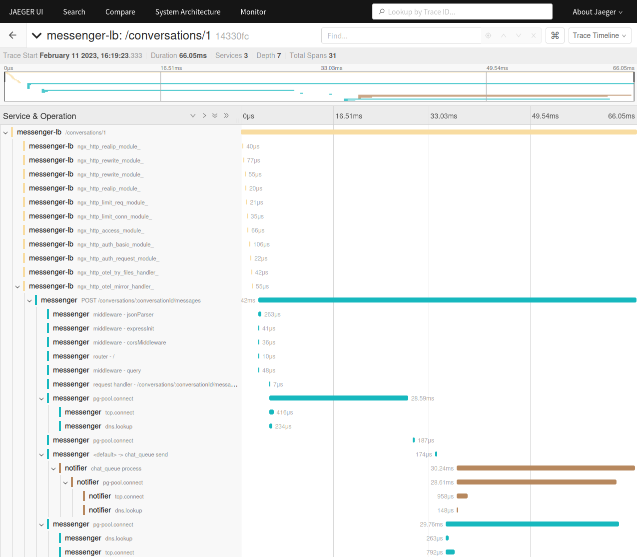

Na lista de spans identificados como messenger-lb, observe o span mais recente (ele está no final da lista) para ver quanto tempo levou a parte da solicitação processada pelo NGINX. Na captura de tela, o span começou em 589 microssegundos (µs) e durou 24 µs, o que significa que a operação completa do proxy reverso levou apenas 613 µs — cerca de 0,6 milissegundo (ms). (Naturalmente, os valores exatos serão diferentes quando você executar o tutorial.)
Em uma configuração como esta, na maioria das vezes os valores só são úteis quando comparados a outras medições e variam entre os sistemas. Neste caso, porém, está claro que esta operação não corre o risco de chegar perto de cinco segundos de duração.
Essas informações atendem ao objetivo, pois é possível ver que as operações do NGINX não levaram nem perto de cinco segundos. Se houver uma operação muito lenta no fluxo, ela deve estar ocorrendo mais adiante.

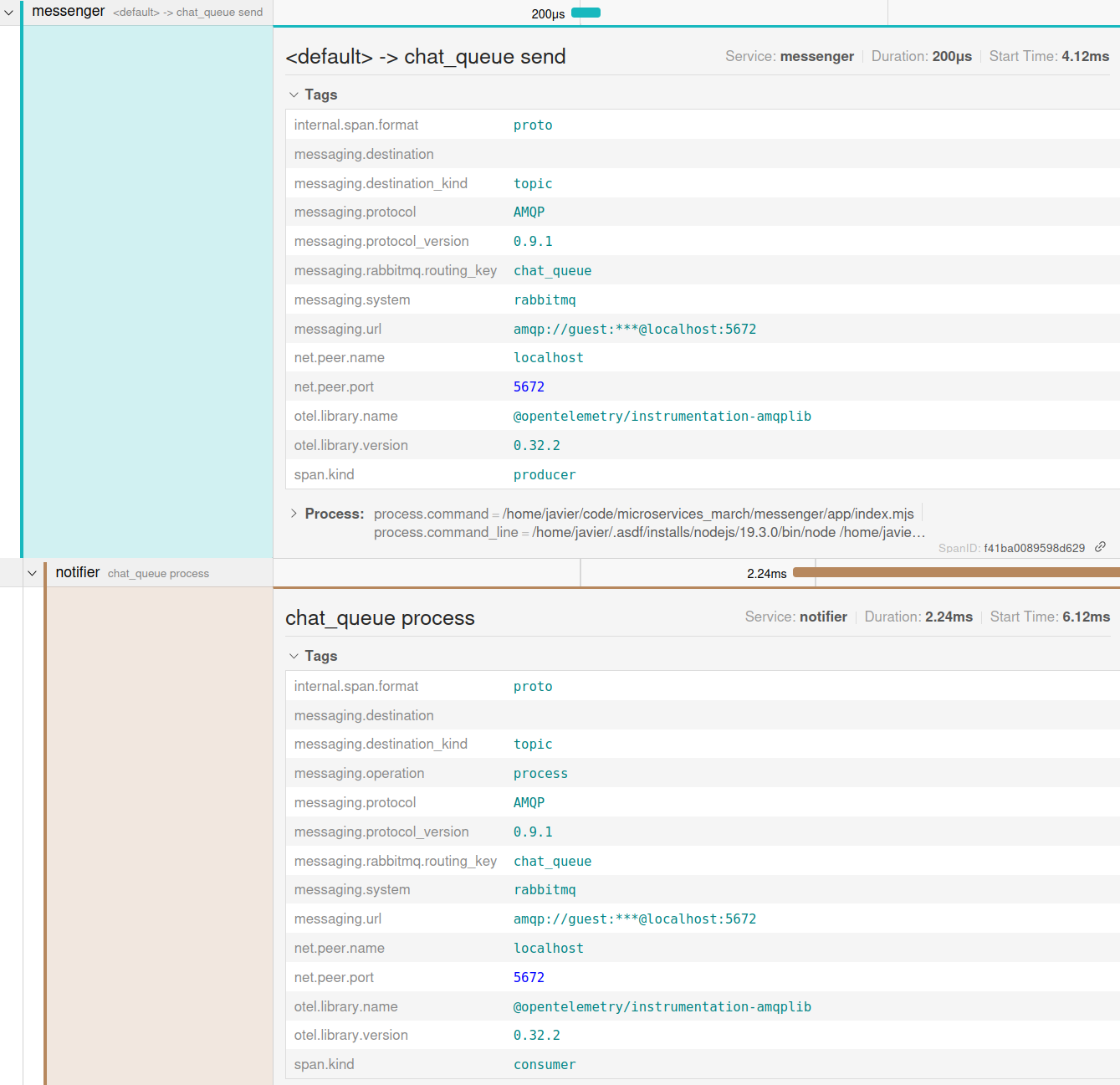

Objetivo 3: verificar quanto tempo o serviço notifier leva para ler o evento enviado pelo serviço messenger
A camada de proxy reverso do NGINX não inclui nenhuma informação sobre isso, então você pode passar para os spans do messenger.

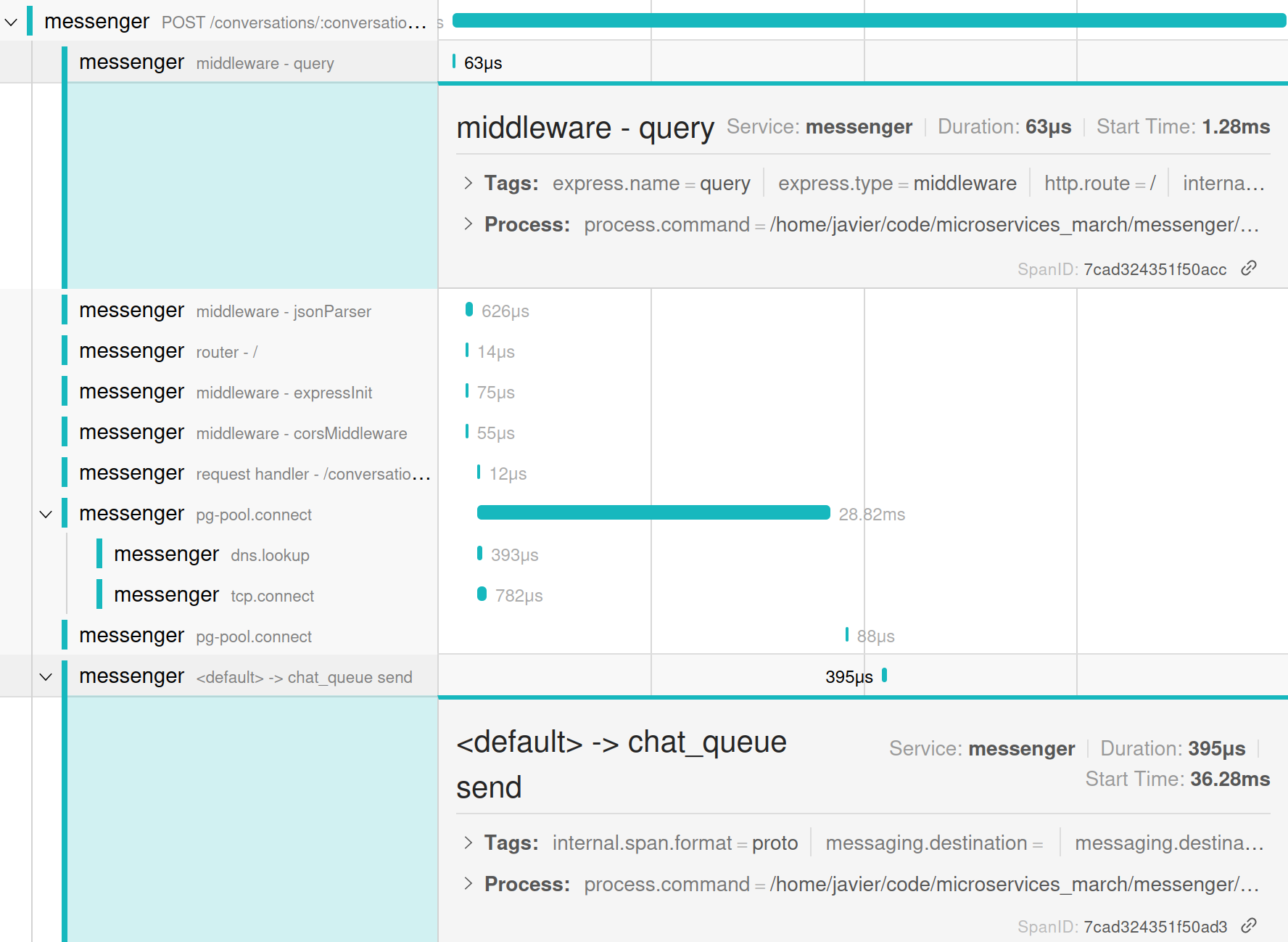

Examine a seção messenger do rastreamento
A seção do serviço messenger no rastreamento contém mais 11 spans. Novamente, a maioria dos spans filhos diz respeito às etapas básicas que o framework Express executa ao processar uma solicitação e não é muito interessante. No entanto, o span pai (o primeiro de todos) mais uma vez traz algumas informações interessantes:
http.methodcampo –POST(novamente, em termos de REST, isso significa criação)http.routecampo –/conversations/:conversationId/messages(a rota de mensagens)http.targetcampo –/conversations/1/messages(o endpoint da mensagem)
Essas informações atendem ao objetivo porque mostram que o serviço messenger fez parte do fluxo e que o endpoint acessado foi o endpoint de nova mensagem.
Conforme indicado na captura de tela a seguir, a parte messenger do rastreamento começou em 1,28 ms e terminou em 36,28 ms, totalizando 35 ms. A maior parte desse tempo foi gasta analisando o JSON (middleware - jsonParser) e, em uma proporção muito maior, conectando-se ao banco de dados (pg-pool.connect e tcp.connect).
Isso faz sentido, já que várias consultas SQL também são realizadas durante o processo de gravação da mensagem. Isso, por sua vez, sugere que talvez seja interessante ampliar a configuração da instrumentação automática para registrar o tempo de execução dessas consultas. (O tutorial não mostra essa instrumentação adicional, mas, no Desafio 4, você cria spans manualmente, que podem ser usados para encapsular consultas ao banco de dados.)
Essas informações atendem ao objetivo porque mostram que as operações do messenger não levam nem perto de cinco segundos. Se houver uma operação muito lenta no fluxo, ela deve estar ocorrendo mais adiante.
Assim como os spans do NGINX, os spans do messenger não incluem essas informações, então você pode passar para os spans do notifier.
Examine a seção notifier do rastreamento

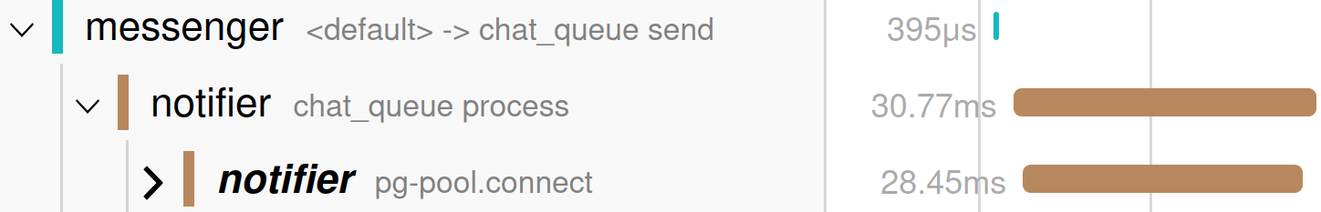

A seção notifier do rastreamento contém apenas dois spans:
- O intervalo
chat_queueprocessconfirma que o serviço notifier processou um evento da fila de mensagens chat_queue message queue - O span
pg-pool.connect– Mostra que, após processar o evento, o serviço notifier estabeleceu algum tipo de conexão com seu banco de dados

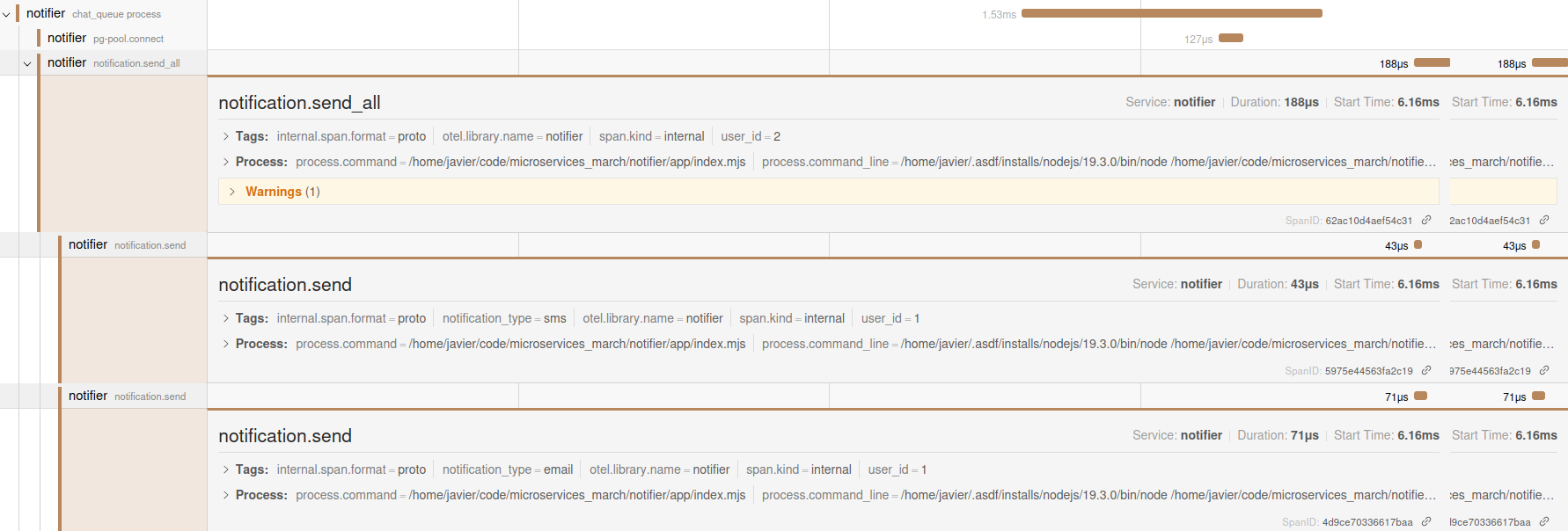

As informações disponíveis nesses spans atendem apenas parcialmente ao objetivo de compreender cada etapa. É possível ver que o serviço notifier chegou ao ponto de consumir o evento da fila, mas não é possível saber se:
- A notificação de mensagem enviada por este serviço corresponde ao evento disparado pelo serviço messenger service
- As notificações relevantes da mensagem foram enviadas corretamente ao destinatário da mensagem
Isso indica que você precisa fazer o seguinte para entender completamente o fluxo do serviço notifier:
- Instrumente manualmente os spans que mostram o envio de uma notificação
- Garanta que haja uma conexão explícita entre o evento enviado pelo serviço messenger e o evento consumido pelo serviço notifier, na forma de um ID de rastreamento
Objetivo 2: verificar se o fluxo é executado em até cinco segundos
Ao analisar o tempo total dos spans do serviço notifier, você observa que a solicitação levou 30,77 ms na seção notifier do fluxo. No entanto, como não há spans que indiquem o “fim” de todo o fluxo (o envio de notificações ao destinatário), não é possível determinar o tempo total dessa seção do fluxo nem o tempo total de conclusão da operação.
Objetivo 3: veja quanto tempo o serviço notifier leva para ler o evento enviado pelo serviço messenger
No entanto, você pode ver que um intervalo de chat_queue process do serviço notifier começou em 6,12 ms, 2 ms depois que um intervalo de chat_queue send do serviço messenger começou em 4,12 ms.
Esse objetivo é alcançado porque você sabe que o notifier consumiu um evento 2 ms após ele ter sido enviado pelo serviço messenger. Ao contrário do objetivo 2, para alcançar esse objetivo, você não precisa saber se o evento foi processado por completo nem quanto tempo isso levou.

Com base em nossa análise dos traces produzidos pela atual instrumentação automática do OTel, fica claro que:
- Muitos desses spans não são úteis em sua forma atual:
- O NGINX está produzindo spans relacionados a funções — como verificação de autorização e disponibilização de arquivos — que não são relevantes para a função de seu interesse: o proxy reverso. No entanto, atualmente, a instrumentação OTel para NGINX não permite omitir spans irrelevantes, portanto, não há nada que possa ser feito.
- Entre os spans dos serviços Node.js (os serviços messenger e notifier), alguns parecem relevantes para os objetivos: os spans da análise de JSON,
requesthandlere de todas as operações de banco de dados. Alguns spans de middleware (comoexpressInitecorsMiddleware) não parecem relevantes e podem ser removidos.
- Estão faltando spans críticos para os seguintes itens:
- Notificações enviadas pelo serviço notifier service
- Um mapeamento claro entre o evento do RabbitMQ enviado pelo serviço messenger e aquele processado pelo serviço notifier service
Isso significa que a instrumentação básica cumpre o último objetivo:
- Veja quanto tempo o serviço notifier leva para começar a processar o evento enviado pelo serviço messenger service
No entanto, não há informações suficientes para atingir os dois primeiros objetivos:
- Entender todas as etapas pelas quais uma solicitação passa durante o novo fluxo de mensagens
- Tenha confiança de que o fluxo é executado de ponta a ponta em menos de cinco segundos em circunstâncias normais

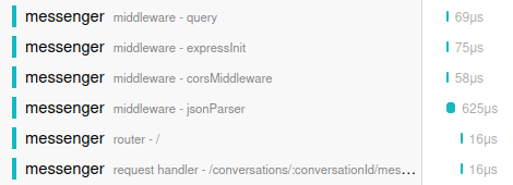

Remover spans desnecessários
- No editor de texto de sua preferência, abra o arquivo tracing.mjs no diretório app do repositório messenger e adicione o seguinte ao final da lista de instruções de importação no início do arquivo:
const IGNORED_EXPRESS_SPANS = new Set([ "middleware - expressInit",
"middleware - corsMiddleware",
]);- Isso define um conjunto de nomes de spans, com base na lista de spans exibida na captura de tela a seguir da interface do Jaeger, que devem ser omitidos do trace porque não fornecem informações úteis para esse fluxo. Você pode decidir que outros spans listados na captura de tela também não são necessários e adicioná-los à lista de
IGNORED_EXPRESS_SPANS.
- Adicione filtros à configuração de instrumentação automática para omitir os spans indesejados, alterando a linha destacada em laranja:

Ctrl+cpara interromper o serviço messenger. Em seguida, reinicie-o:
^cnode --import ./tracing.mjs index.mjs- Aguarde cerca de dez segundos e, em seguida, envie uma nova mensagem no terminal do cliente:
curl -X POST \ -H "User-Id: 2" \ -H "Content-Type: application/json" \ -d '{"content": "This is the second message"}' \ 'http://localhost:8085/conversations/1/messages'- Verifique novamente os spans do messenger na interface do Jaeger. Os dois spans de
middleware,expressInitecorsMiddleware, não aparecem mais (você pode comparar com a captura de tela da Meta 2 de Examinar a seção messenger do trace no Desafio 3.
Configure spans personalizados
Nesta seção, você terá contato com o código da aplicação pela primeira vez. A instrumentação automática gera uma quantidade considerável de informações sem exigir alterações na aplicação, mas alguns insights só são possíveis ao instrumentar partes específicas da lógica de negócios.
Para o novo fluxo de mensagens que você está instrumentando, um exemplo disso é rastrear o envio de notificações ao destinatário da mensagem.
- Abra o arquivo index.mjs no diretório app do repositório notifier. Esse arquivo contém toda a lógica de negócios do serviço. Adicione a linha a seguir ao final da lista de instruções
importno início do arquivo:
import { trace } from "@opentelemetry/api";- Substitua este código (aproximadamente na linha 91 do arquivo):
for (let pref of preferences) {
console.log(
`Sending notification of new message via ${pref.address_type} to ${pref.address}`
}- com:
const tracer = trace.getTracer("notifier"); // 1tracer.startActiveSpan( // 2
"notification.send_all",
attributes: {
user_id: msg.user_id,
(parentSpan) => {
tracer.startActiveSpan( // 3
"notification.send",
attributes: { // 4
notification_type: pref.address_type,
user_id: pref.user_id,
(span) => {
console.log(
span.end(); // 5
parentSpan.end(); // 6
);- O novo código faz o seguinte: ter um span pai garante que cada operação de “envio de notificação” seja registrada, mesmo que nenhuma preferência de notificação seja encontrada para o usuário.
- Obtém o
tracer, que é um objeto global usado para interagir com traces do OTel. - Inicia um novo span pai chamado
notification.send_alle define o atributouser_idpara identificar o remetente da mensagem. - Entra em um loop no qual as preferências de notificação do destinatário são enumeradas e um novo span filho chamado
notification.sendé criado sobnotification.send_all. Cada notificação gera um novo span. - Define mais atributos para o span filho:
notification_type– Um dos seguintes:smsouemailuser_id– O ID do usuário que recebe a notificação
- Fecha cada span filho
notification.sendpor vez. - Encerra o span pai
- Obtém o
- No terminal do notifier, pressione
Ctrl+cpara interromper o serviço notifier. Em seguida, reinicie-o:
curl -X POST \ -H "User-Id: 2" \ -H "Content-Type: application/json" \ -d '{"content": "This is the second message"}' \ 'http://localhost:8085/conversations/1/messages'- Verifique novamente os spans do notifier na interface do Jaeger. Você verá o span pai e dois spans filhos, cada um com uma operação “send notification”:
Agora você pode atingir plenamente o primeiro e o segundo objetivos, pois consegue visualizar todas as etapas pelas quais uma solicitação passa durante o novo fluxo de mensagens. As informações de tempo de cada span revelam qualquer atraso entre essas etapas.
Confirme se o messenger e o notifier estão processando o mesmo evento
Há mais uma coisa de que você precisa para ter uma visão completa do fluxo. O evento que está sendo processado pelo serviço notifier é de fato o mesmo que foi enviado pelo serviço messenger?
Você não precisa fazer nenhuma alteração explícita para conectar os dois traces, mas também não deve confiar cegamente na mágica da instrumentação automática.
Com isso em mente, adicione rapidamente um código de depuração para verificar se o rastreamento iniciado no serviço NGINX é realmente o mesmo (tem o mesmo ID de rastreamento) que aquele consumido pelo serviço notifier.
- Abra o arquivo index.mjs no diretório app do repositório messenger e faça estas alterações:
- Adicione a linha a seguir ao final da lista de instruções de importação no início do arquivo:
import { trace } from "@opentelemetry/api";- Adicione as linhas destacadas em laranja abaixo da linha existente em preto:
async function createMessageInConversation(req, res) {
const tracer = trace.getActiveSpan(); console.log("TRACE_ID: ", tracer.spanContext().traceId);- As novas linhas exibem o
TRACE_IDde dentro da função no messenger que processa a criação de uma nova mensagem.
- Abra o arquivo index.mjs no diretório app do repositório notifier e adicione a linha destacada em laranja abaixo da linha existente em preto:
export async function handleMessageConsume(channel, msg, handlers) { console.log("RABBIT_MQ_MESSAGE: ", msg);- A nova linha exibe todo o conteúdo do evento AMQP recebido pelo serviço notifier.
- Pare e reinicie os serviços messenger e notifier executando estes comandos nos terminais do messenger e do notifier:
^cnode --import ./tracing.mjs index.mjs- Aguarde cerca de dez segundos e, em seguida, envie uma mensagem novamente no terminal do cliente:
curl -X POST \ -H "User-Id: 2" \ -H "Content-Type: application/json" \ -d '{"content": "This is the second message"}' \ 'http://localhost:8085/conversations/1/messages'- Consulte os logs dos serviços messenger e notifier. O log do serviço messenger inclui uma linha como esta, que informa o ID de rastreamento de uma mensagem (o ID real será diferente quando você executar o tutorial):
TRACE_ID: 29377a9b546c50be629c8e64409bbfb5- Da mesma forma, o log do serviço notifier apresenta um ID de rastreamento em uma saída como esta:
_spanContext: {
traceId: '29377a9b546c50be629c8e64409bbfb5',
spanId: 'a94e9462a39e6dbf',
traceFlags: 1,
traceState: undefined
},- Os IDs de rastreamento correspondem no console, mas, como etapa final, você pode compará-los ao ID de rastreamento na interface do Jaeger. Abra a interface no endpoint do ID de rastreamento relevante (o seu será diferente, mas, neste exemplo, é http://localhost:16686/trace/29377a9b546c50be629c8e64409bbfb5) para visualizar o rastreamento completo. O rastreamento do Jaeger confirma que:
- A instrumentação automática de AMQP no serviço messenger adiciona esse ID de rastreamento aos metadados quando o evento é enviado.
- A instrumentação automática de AMQP no serviço notifier espera esses metadados e define o contexto de rastreamento adequadamente.
