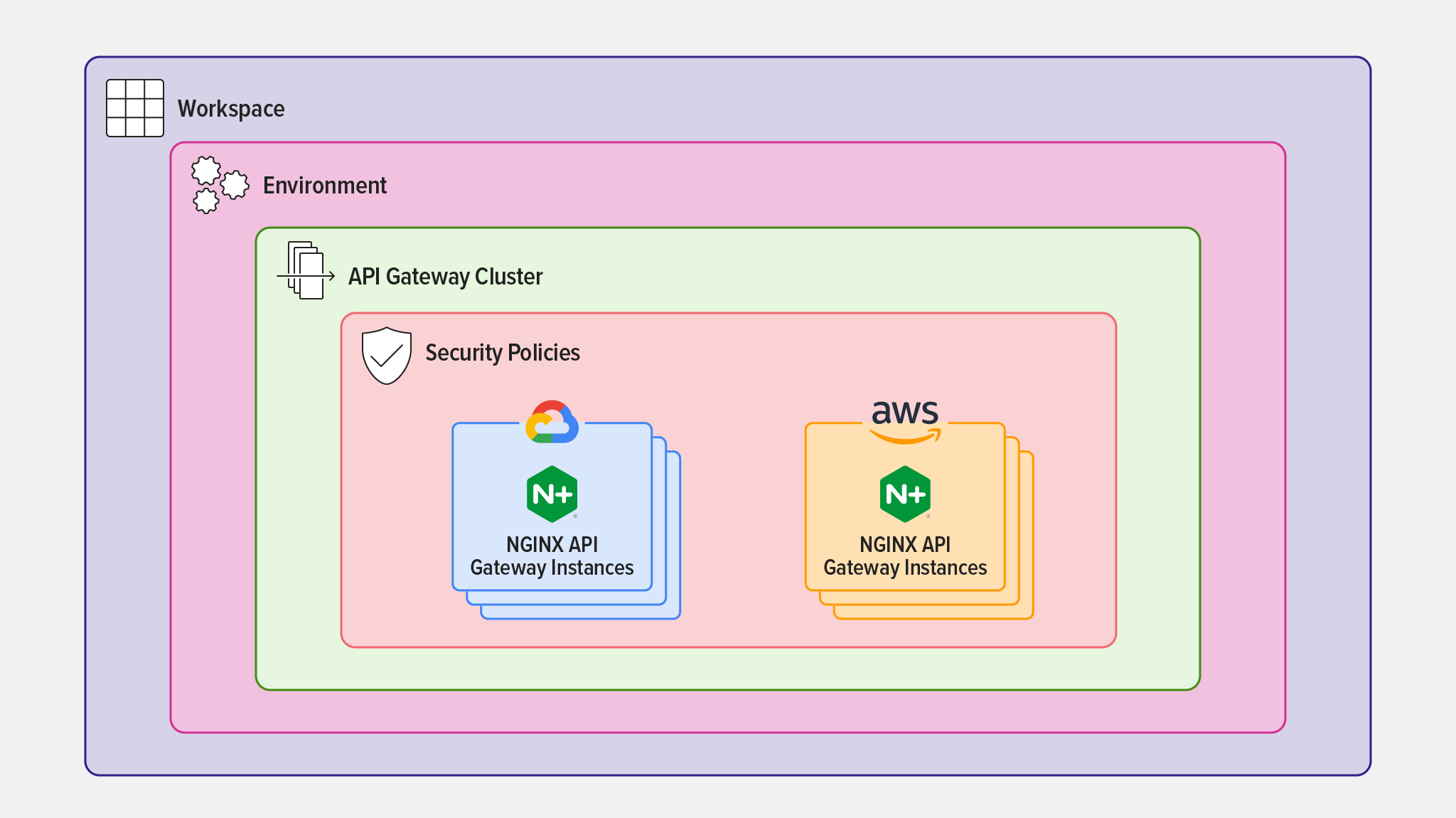

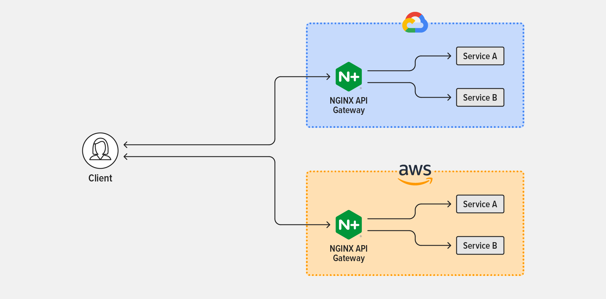

A Figura 1 mostra a topologia usada no tutorial.
Topologia com cliente acessando gateways de API de alta disponibilidade implantados em duas nuvens
Figura 1: o API Connectivity Manager permite a implantação de alta disponibilidade multicloud de gateways e serviços de API

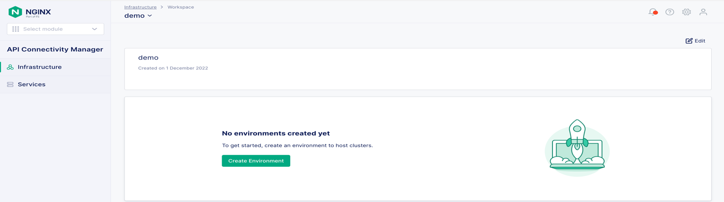

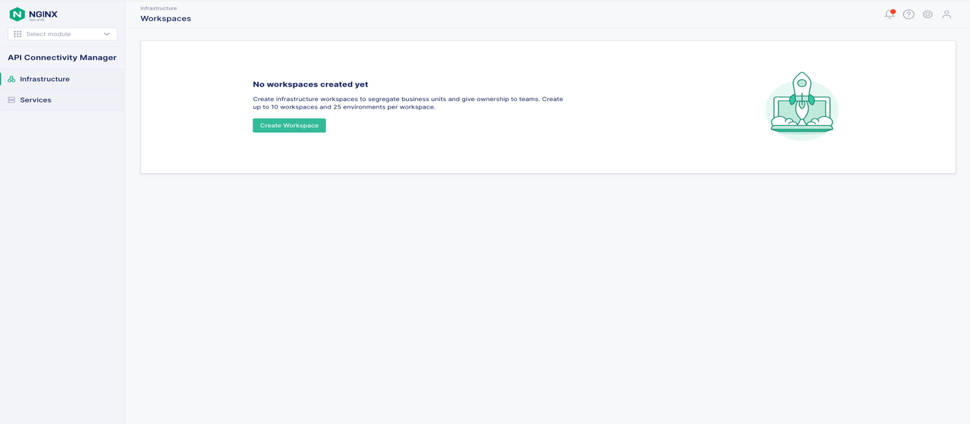

Na interface gráfica do API Connectivity Manager, crie um novo espaço de trabalho:
  1. Clique em Infraestrutura na coluna de navegação à esquerda.
  2. Clique no botão + Criar para criar um novo espaço de trabalho, conforme mostrado na Figura 2.
    Figura 2: Criação de um novo espaço de trabalho de infraestrutura

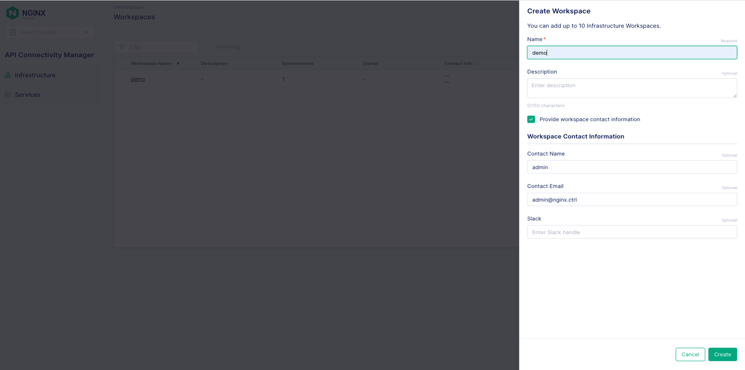

  3. No painel Criar workspace que será aberto, preencha o campo Nome (demo na Figura 3). Opcionalmente, preencha o campo Descrição e os campos da seção Informações de contato do workspace. O administrador da infraestrutura (por exemplo, sua equipe de Operações de Plataforma) pode usar as informações de contato para fornecer aos usuários do workspace atualizações sobre o status ou eventuais problemas.
    Figura 3: Como nomear um novo workspace de infraestrutura e adicionar informações de contato
  4. Clique no botão Criar.

Implantar um ambiente com um cluster de gateway de API
Para um ambiente com um único cluster de API Gateway, as mesmas políticas de segurança se aplicam a todas as instâncias do gateway de API do NGINX Plus, conforme mostrado na Figura 4.
Diagrama que mostra como as mesmas políticas de segurança se aplicam aos gateways de API implantados em um único cluster de gateways de API no API Connectivity Manager
Figura 4: As mesmas políticas de segurança se aplicam aos gateways de API implantados em um único cluster de gateways de API

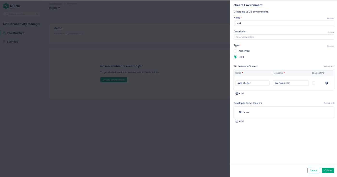

Criar um ambiente e um cluster de gateway de API

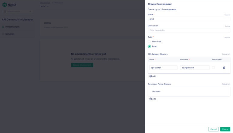

  1. Acesse seu Workspace e clique no botão Criar ambiente, conforme mostrado na Figura 5.
    Figura 5: Criação de um novo ambiente em um Workspace de infraestrutura
  2. No painel Criar ambiente que é aberto, preencha o campo Nome (prod na Figura 6) e, opcionalmente, o campo Descrição, e selecione o tipo de ambiente (neste caso, selecionamos Produção).
    Figura 6: Como nomear um novo ambiente e atribuir um cluster de gateway de API a ele
  3. Na seção Clusters de API Gateway, preencha os campos Nome e Nome do host (api-cluster e api.nginx.com na Figura 6).
  4. Clique no botão Criar. O painel Ambiente criado é aberto e exibe o comando que você precisa executar em cada instância do NGINX Plus para atribuí-la ao cluster do API Gateway. Para facilitar, mostramos os comandos na Etapa 7 abaixo.

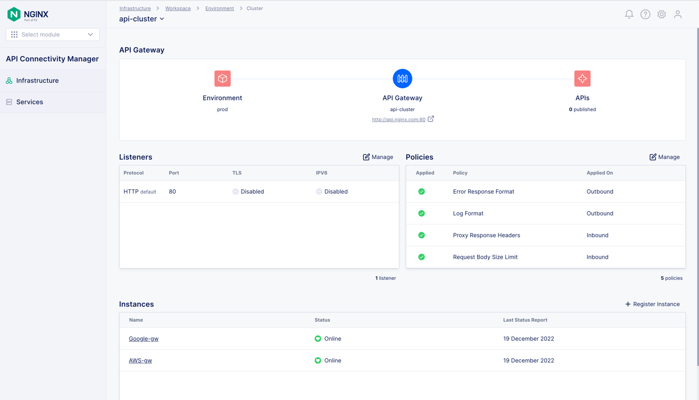

  1. As instâncias do NGINX Plus agora aparecem na seção Instâncias da janela Cluster de api-cluster, conforme mostrado na Figura 7.
    Figura 7: um único cluster de API Gateway agrupa instâncias do NGINX Plus implantadas em várias nuvens

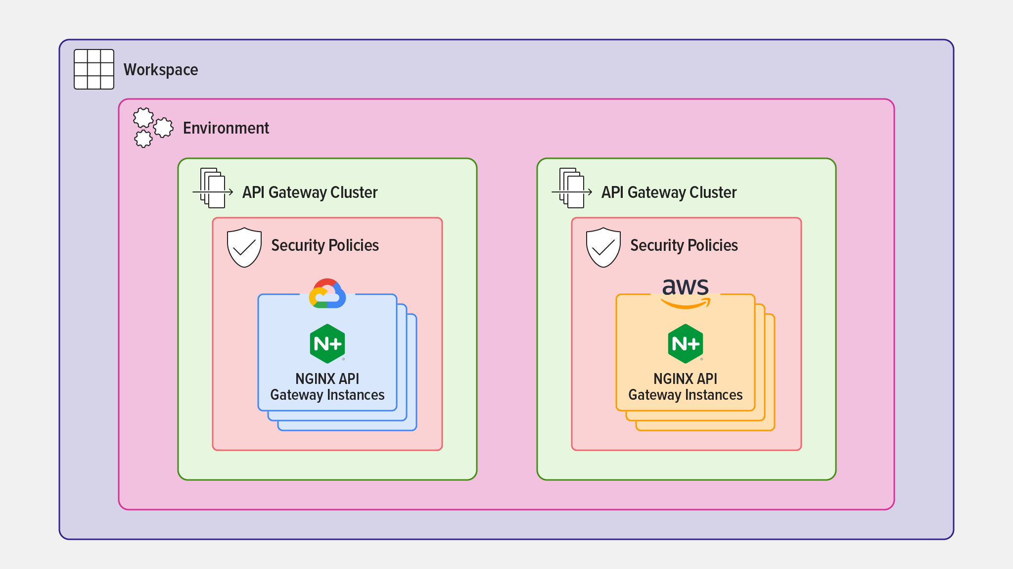

Implantar um ambiente com vários clusters do API Gateway
Para um ambiente com vários clusters de API Gateway, diferentes políticas de segurança podem ser aplicadas a diferentes instâncias do gateway de API do NGINX Plus, conforme mostrado na Figura 8.
Diagrama mostrando como diferentes políticas de segurança podem ser aplicadas a gateways de API implantados em clusters separados do API Gateway no API Connectivity Manager
Figura 8: Diferentes políticas de segurança podem ser aplicadas a gateways de API implantados em
clusters de gateway de API separados

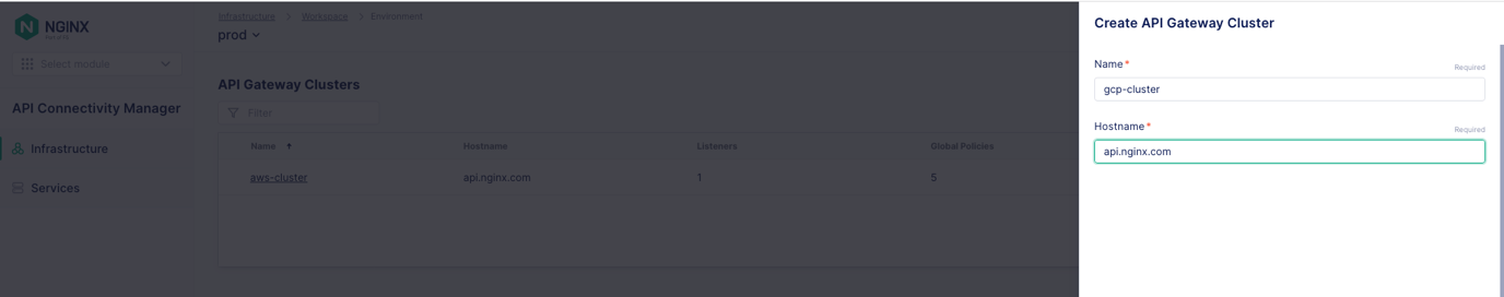

  5. Volte para a guia Ambiente e clique no botão + Adicionar no canto superior direito da seção Clusters de Gateway de API, conforme mostrado na Figura 11.
    Figura 11: Adição de outro cluster de Gateway de API a um ambiente
  6. No painel Criar cluster de gateway de API, preencha o campo Nome com o nome do segundo cluster (gcp-cluster na Figura 12) e o campo Nome do host com o mesmo nome do host do primeiro cluster (api.nginx.com).
    Figura 12: Adição do segundo cluster de gateway de API a um ambiente

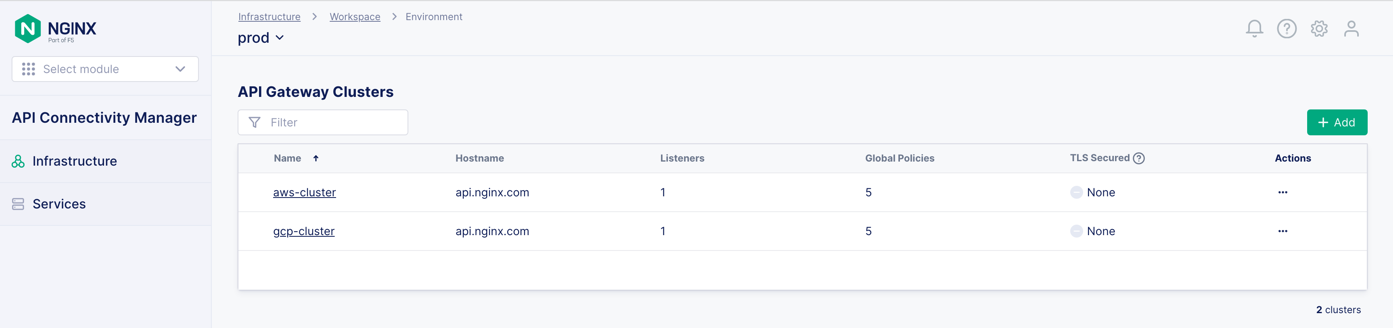

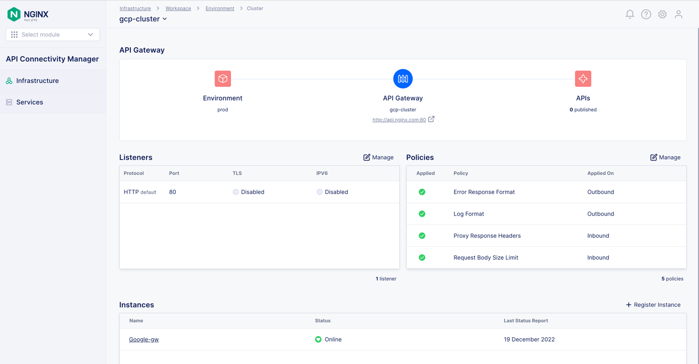

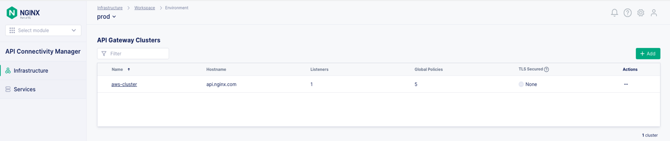

Os dois clusters de API Gateway agora aparecem em Clusters de API Gateway no ambiente de Produção, conforme mostrado na Figura 13.
Figura 13: Lista de instâncias do NGINX Plus implantadas em várias nuvens e em clusters separados do API Gateway

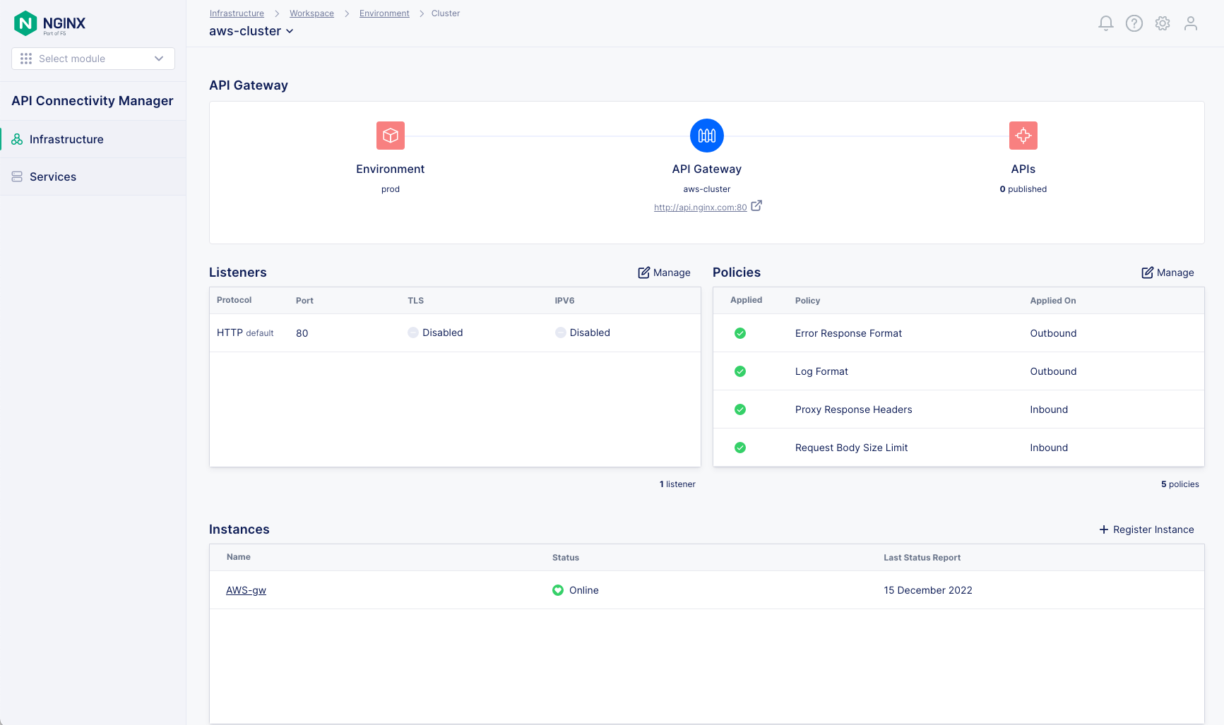

  1. A instância apropriada do NGINX Plus agora aparece na seção Instâncias das janelas de Cluster de aws‑cluster (Figura 14) e gcp‑cluster (Figura 15).
    Figura 14: O primeiro dos dois clusters de gateway de API em um ambiente que abrange várias nuvens
    Figura 15: O segundo dos dois clusters de gateway de API em um ambiente que abrange várias nuvens Aplicar políticas globais Agora você pode adicionar políticas globais que se aplicam a todas as instâncias do NGINX Plus em um cluster de gateway de API. Por exemplo, para proteger o acesso dos clientes às suas APIs, você pode aplicar a política Parte Confiável do OpenID Connect ou TLS de Entrada. Para proteger a conexão entre um gateway de API e o serviço de backend que disponibiliza a API, aplique a política TLS de Backend. Para obter mais informações sobre políticas de TLS, consulte a documentação do API Connectivity Manager. Conclusão Gerenciar arquiteturas multinuvem e híbridas não é uma tarefa fácil. São ambientes complexos, com aplicações que mudam rapidamente e que muitas vezes são difíceis de monitorar e proteger. No entanto, com as ferramentas certas, você pode evitar a dependência de um fornecedor e, ao mesmo tempo, manter a agilidade e a flexibilidade necessárias para lançar novos recursos no mercado com mais rapidez. Como uma ferramenta nativa da nuvem, o API Connectivity Manager da NGINX oferece a escalabilidade, a visibilidade, a governança e a segurança necessárias para gerenciar APIs em ambientes multinuvem e híbridos. Inicie uma avaliação gratuita de 30 dias do NGINX Management Suite, que inclui acesso ao API Connectivity Manager, ao NGINX Plus como gateway de API e ao NGINX App Protect para proteger suas APIs.

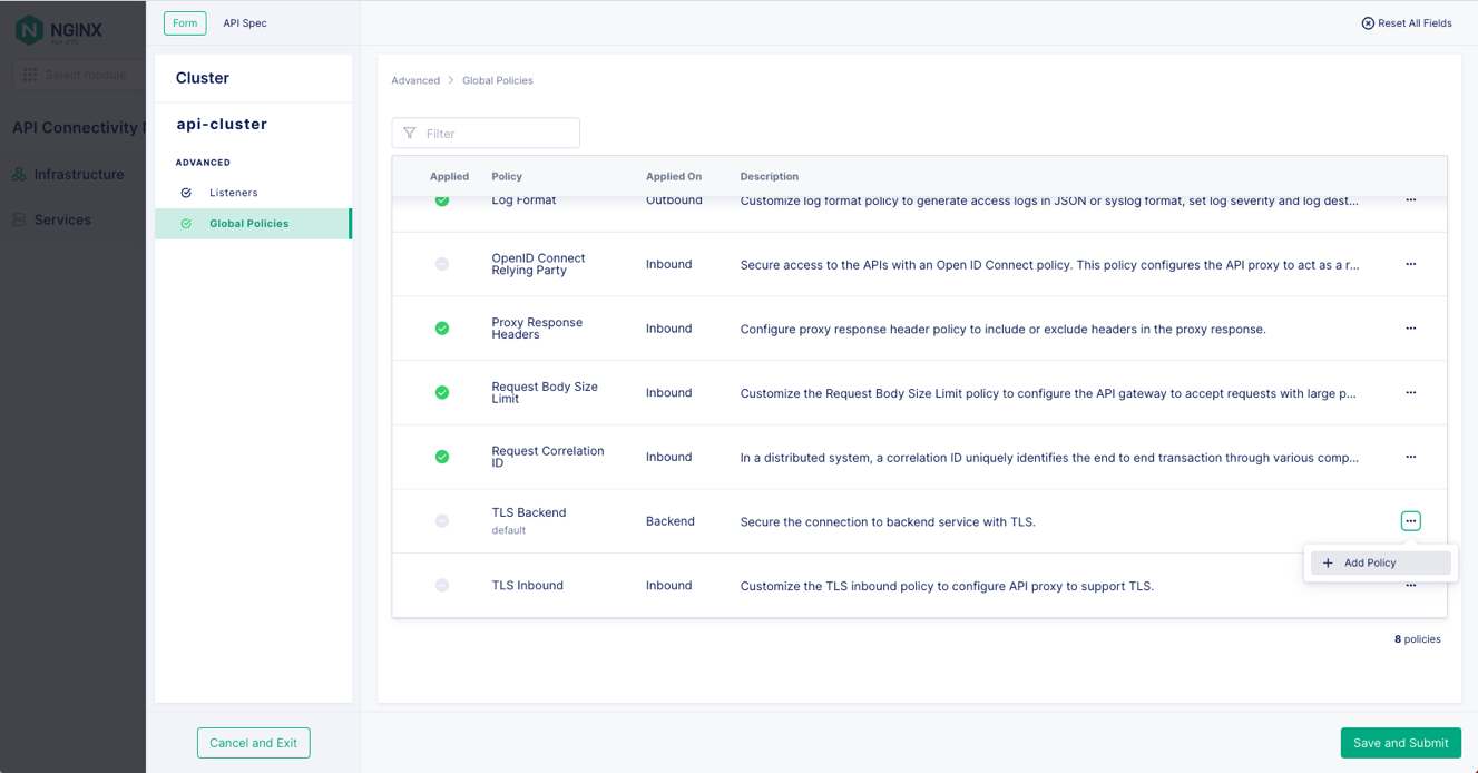

  2. Clique em Políticas globais na coluna de navegação à esquerda e, em seguida, no ícone … na coluna mais à direita da linha da política (Backend TLS na Figura 17). Selecione + Adicionar política no menu suspenso.
    Figura 17: Adição de uma política global a um cluster do API Gateway
