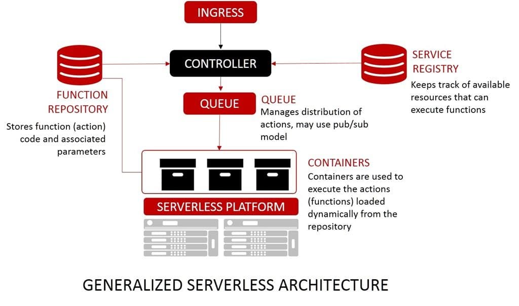

arquitetura serverless generalizada
1. É orientada a eventos
Em um sistema orientado a eventos, as ações fazem com que algo aconteça. Os eventos (às vezes chamados de ações) podem ser acionados de diversas maneiras, mas provavelmente seriam invocados por meio de uma chamada à API REST, seja pela linha de comando (pense em ‘curl’) ou por uma interface web simples. Isso inclui tarefas como provisionar um serviço, atualizar uma configuração ou desabilitar uma regra de firewall. Basicamente, a implantação de aplicações em produção — e, posteriormente, dos serviços de rede e de aplicação necessários — é decomposta em uma série de “ações”. Muitas ações no pipeline são acionadas pela conclusão de uma ação anterior, o que se alinha bem aos conceitos de “sequência de ações” em ambientes sem servidor, como o OpenWhisk. Afinal, a orquestração da implantação é a automação de um processo composto por muitas tarefas automatizadas menores e individuais. Cada uma delas pode ser adequadamente representada por uma chamada à API em um ambiente sem servidor, com uma chamada abrangente à API iniciando toda a sequência.
