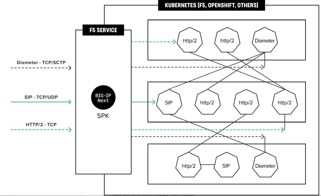

diagrama de ingresso do Kubernetes para telecomunicações
Diagrama de ingresso do Kubernetes para protocolos de telecomunicações com o F5 BIG-IP Next Service Proxy for Kubernetes (SPK)
