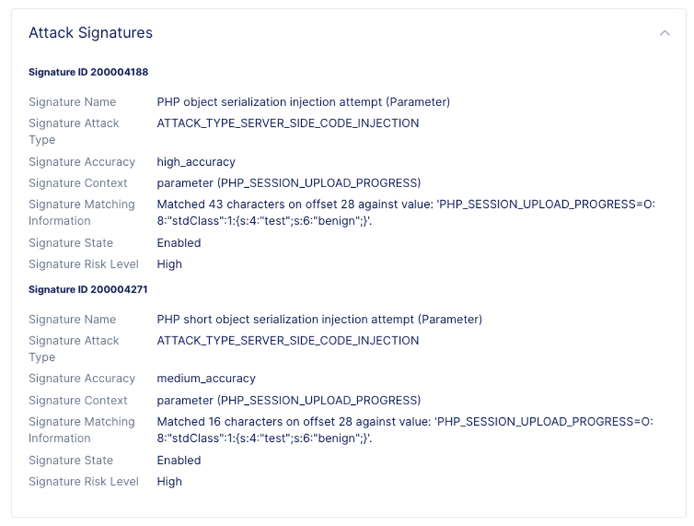

Voici à quoi ressemblait l’une de ces requêtes bloquées dans F5 WAF for Distributed Cloud :
Lors des tests de F5, les signatures existantes de F5 WAF for Distributed Cloud contre les injections par sérialisation d’objets PHP ont détecté une requête de type PHP2Shell dans le champ de progression du téléversement de session de PHP, avant même qu’une signature propre à PHP2Shell n’existe.

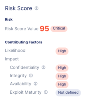

Le WAF optimisé par l’IA change la donne. Il repose sur un réseau neuronal, un type de modèle d’apprentissage automatique entraîné à partir de données d’attaques réelles issues des opérations de sécurité mondiales de F5. Comme il apprend à reconnaître les schémas d’attaque au lieu d’attendre la création d’une nouvelle règle, il peut identifier un nouvel exploit dont le comportement ressemble à celui d’attaques déjà observées. Pour chaque requête suspecte, il évalue les éléments qui semblent malveillants à la lumière de ce qu’il a appris, détermine si le contenu est réellement dangereux et fournit un verdict unique sur le niveau de risque, sur lequel le WAF agit immédiatement.
Le WAF basé sur l’IA a attribué à une requête d’attaque PHP2Shell un score de 95 sur 100, correspondant à un risque critique, en s’appuyant sur les enseignements tirés d’attaques antérieures. Bonne pratique : configurez-le en fonction du résultat souhaité.
Pour PHP2Shell, le verdict était de 95 sur 100. Les requêtes malveillantes ont été bloquées sur-le-champ, tandis que le trafic légitime a continué à circuler.
