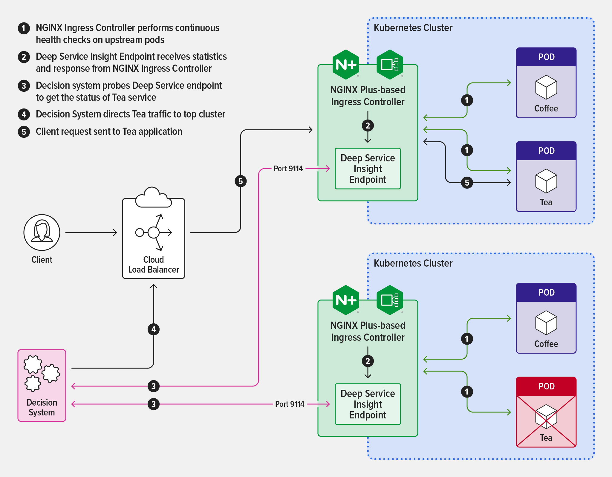

Deep Service Insight s’avère particulièrement utile, par exemple, lorsqu’un équilibreur de charge achemine le trafic vers un service exécuté dans deux clusters, notamment pour assurer une haute disponibilité. Dans chaque cluster, NGINX Ingress Controller surveille l’état de santé des pods en amont comme décrit précédemment. Lorsque vous activez Deep Service Insight, les informations sur le nombre de pods en amont sains et défaillants sont également publiées sur un point de terminaison dédié. Votre système de décision de routage peut accéder à ce point de terminaison et utiliser ces informations pour détourner le trafic applicatif des pods défaillants au profit des pods sains.
Le schéma illustre le fonctionnement de Deep Service Insight dans ce scénario.
Schéma montrant comment NGINX Ingress Controller fournit des informations sur l’état des pods Kubernetes via le point de terminaison dédié Deep Service Insight, qu’un système de décision de routage utilise pour détourner le trafic du cluster dans lequel les pods du service Tea sont défaillants
Vous pouvez également tirer parti de Deep Service Insight lors d’une opération de maintenance sur un cluster dans un environnement à haute disponibilité. Il vous suffit de réduire à zéro le nombre de pods d’un service dans le cluster sur lequel vous effectuez la maintenance. L’absence de pods sains est automatiquement signalée sur le point de terminaison Deep Service Insight, et votre système de décision de routage utilise cette information pour diriger le trafic vers les pods sains de l’autre cluster. Vous bénéficiez ainsi d’un basculement automatique sans avoir à modifier la configuration de NGINX Ingress Controller ni celle du système, et vos clients ne subissent aucune interruption de service.
