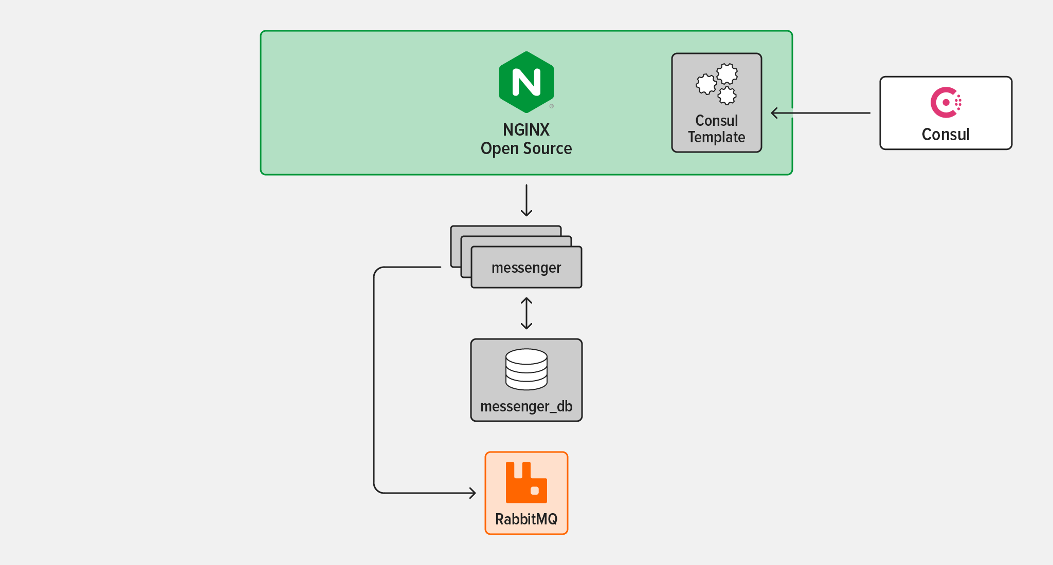

Diagrama de topologia mostrando o NGINX Open Source e o Consul Template em execução conjunta em um contêiner. O Consul Template se comunica com o cliente Consul. O NGINX Open Source atua como proxy reverso para o serviço de mensagens, que armazena dados no messenger_db e se comunica com o RabbitMQ.

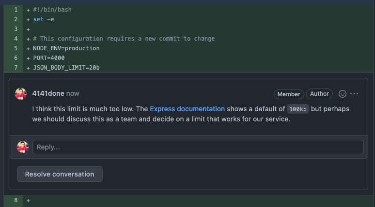

Em um ambiente de desenvolvimento real, você pode adicionar esse arquivo ao controle de versão e submetê-lo a uma revisão de código. Isso dá ao restante da sua equipe a oportunidade de comentar sobre suas configurações e, assim, ajuda a evitar incidentes em que valores configurados incorretamente resultem em comportamentos inesperados. Por exemplo, nesta captura de tela, um membro da equipe observa, com razão, que um limite de 20 bytes para os corpos de solicitações JSON recebidas (definido com JSON_BODY_LIMIT) é muito baixo.
Captura de tela da revisão de código informando que o limite de 20 bytes para o corpo da mensagem é muito baixo

Em um ambiente de produção, geralmente não se expõem os serviços diretamente. Em vez disso, segue-se um padrão comum de microsserviços, colocando um serviço de proxy reverso à frente do serviço principal.
Neste desafio, você expõe o serviço messenger ao mundo externo configurando a descoberta de serviços: o registro de informações sobre novos serviços e a atualização dinâmica dessas informações à medida que são acessadas por outros serviços. Para isso, você usa estas tecnologias:
  • Consul, um registro dinâmico de serviços, e o Consul template, uma ferramenta para atualizar dinamicamente um arquivo com base nos dados do Consul
  • NGINX Open Source, como proxy reverso e balanceador de carga que disponibiliza um único ponto de entrada para o serviço messenger, que será composto por várias instâncias individuais da aplicação executadas em contêineres
Para saber mais sobre descoberta de serviços, consulte Disponibilizando um serviço como configuração em Práticas recomendadas para configurar aplicações de microsserviços no nosso blog.

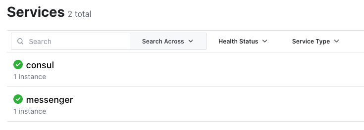

  1. Acesse http://localhost:8500 em um navegador para ver a interface do Consul em funcionamento (embora nada de interessante esteja acontecendo ainda).
  2. Na raiz do repositório messenger, execute o script de implantação para iniciar uma instância do serviço messenger:
CONSUL_HOST=consul-client CONSUL_PORT=8500 ./infrastructure/messenger-deploy.sh
  1. Na interface do Consul no navegador, clique em Serviços na barra de cabeçalho para verificar se há apenas um serviço messenger em execução.
    Aba Serviços da interface do Consul com uma instância de cada um dos serviços consul e messenger

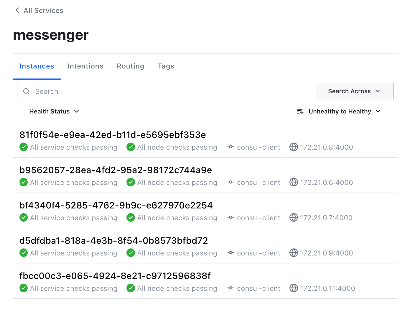

  2. Execute o script de implantação mais algumas vezes para iniciar mais instâncias do serviço messenger. Verifique na interface do Consul se elas estão em execução.
  1. Aba 'messenger' da interface do Consul com cinco instâncias do serviço
Configurar o NGINX
A próxima etapa é adicionar o NGINX Open Source como proxy reverso e balanceador de carga para encaminhar o tráfego de entrada a todas as instâncias em execução do messenger.

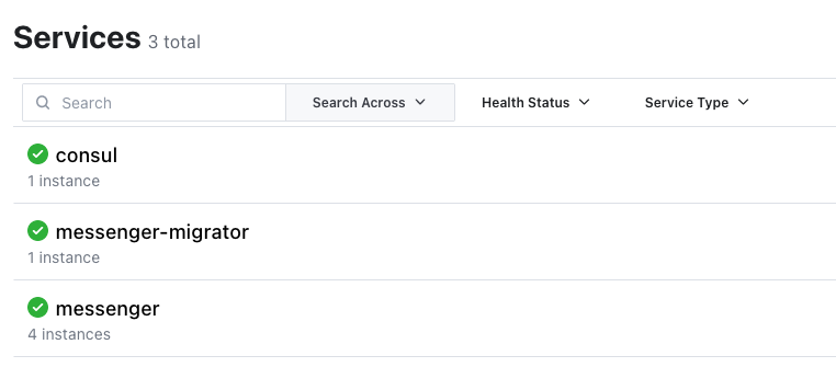

  1. Você também pode verificar na interface do Consul se o serviço de migração do banco de dados foi registrado corretamente no Consul como messenger-migrator (novamente, ele não é registrado com o nome messenger porque não processa tráfego):
    Aba Services da interface do Consul com uma instância de cada um dos serviços consul e messenger-migrator e quatro instâncias do serviço messenger
