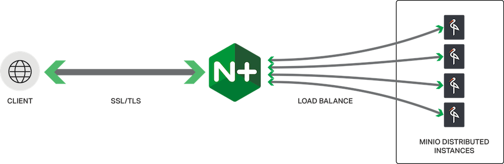

NGINX Plus es un equilibrador de carga eficaz para instancias distribuidas del servidor de almacenamiento de objetos en la nube Minio
NGINX Plus finaliza las conexiones SSL/TLS de los clientes y distribuye la carga entre los servidores de almacenamiento en la nube Minio

NGINX Plus como proxy inverso y equilibrador de carga
NGINX Plus es ampliamente conocido como servidor proxy inverso. Pero ¿por qué se necesita un proxy inverso para Minio? Veamos algunos casos de uso:
  • Con un proxy inverso NGINX Plus delante de uno o varios servidores Minio, puede trasladar las instancias del servidor Minio a diferentes máquinas o ubicaciones cuando lo necesite, sin tener que actualizar los clientes ni las aplicaciones.
  • NGINX Plus puede equilibrar la carga del tráfico entrante y distribuirlo uniformemente entre las instancias de servidores Minio distribuidos.
  • Un proxy NGINX Plus puede formar parte de una configuración de almacenamiento de objetos de alta disponibilidad con Minio mediante el cliente de Minio (mc) y el comando mirror.
