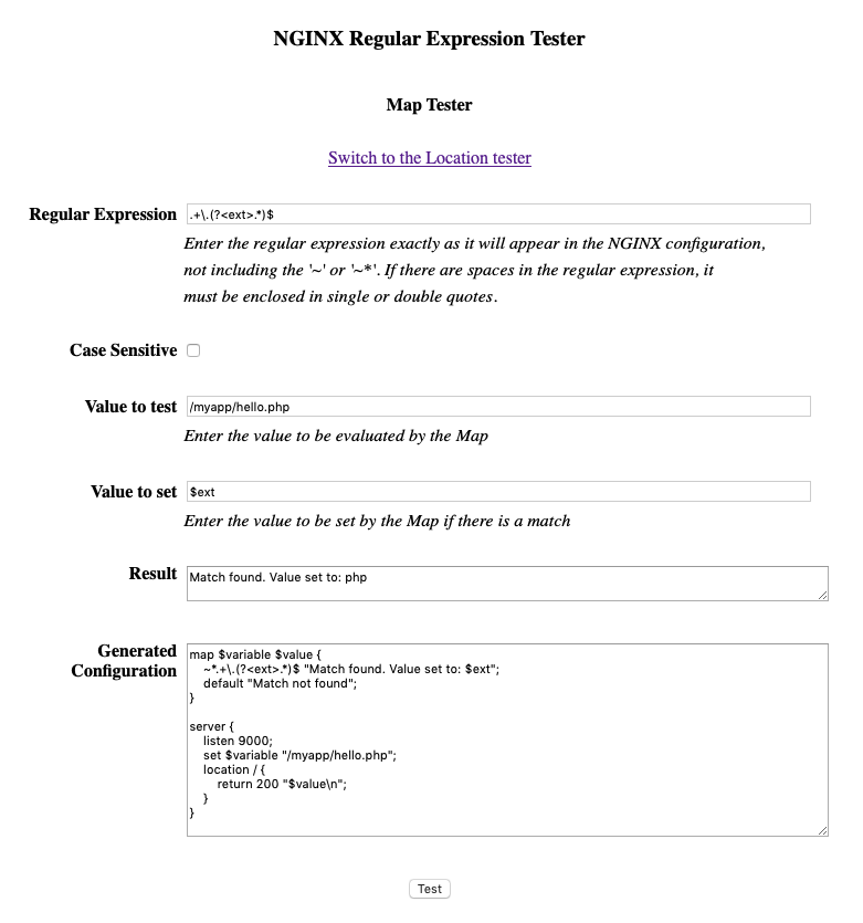

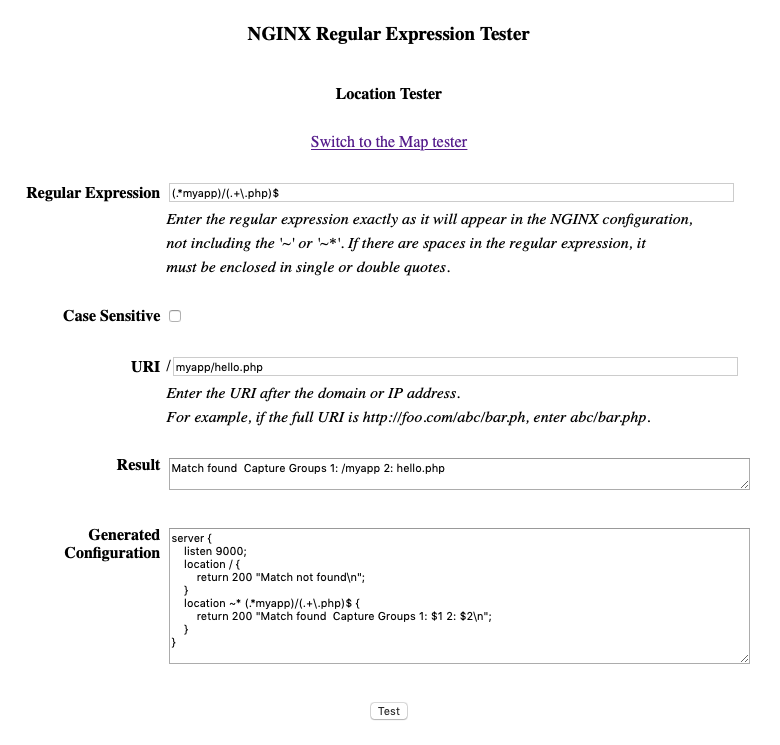

El comprobador de expresiones regulares
El comprobador de expresiones regulares está implementado en un contenedor Docker con NGINX y NGINX Unit instalados. NGINX Unit ofrece dos variantes de una página PHP: una para expresiones regulares en bloques location{} y otra para expresiones regulares en bloques map{}. Las dos páginas solicitan al usuario datos diferentes:
  • Página de ubicación:
    • La expresión regular
    • Distinción entre mayúsculas y minúsculas
    • El URI
  • Página del mapa:
    • El valor que se va a comprobar (el valor de la variable que es el primer parámetro de la directiva map)
    • El valor que se asignará a la variable especificada como segundo parámetro de la directiva map directive
Después de proporcionar la información, haga clic en el botón «Probar». La herramienta de prueba genera el archivo de configuración de NGINX necesario, se vuelve a cargar la configuración y se envía una solicitud para probar la expresión regular. A continuación, se muestran los resultados, que indican si se ha encontrado una coincidencia. En caso afirmativo, en la página «Probador de ubicaciones» se muestran los valores de los grupos de captura y, en la página «Probador de mapas», se indica el valor establecido por el mapa.
Ejemplo de la página Location
Este ejemplo muestra los resultados de una prueba sin distinguir entre mayúsculas y minúsculas de la expresión regular (.*myapp)/(.+\.php)$ con el URI /myapp/hello.php:
Ejemplo de página de mapa
Este ejemplo muestra los resultados de una prueba sin distinción entre mayúsculas y minúsculas de la expresión regular .+\.(?<ext>.*)$ con el valor /myapp/hello.php, utilizando el grupo de captura con nombre $ext como valor que se va a establecer:
Nota: Si su mapa se encuentra en el contexto stream{} solo puede utilizar en su configuración el bloque map{} de la salida. El bloque server{} no es válido porque incluye un bloque location{} que no es compatible con el contexto stream{}.
