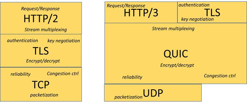

Couches QUIC
Figure 1. QUIC tire parti des fonctionnalités de nombreux protocoles existants.
La figure 1 donne au lecteur une idée de ce que fait QUIC. Toutefois, cette décomposition fonctionnelle n’explique pas pourquoi les premiers acteurs du secteur à l’adopter se tournent vers QUIC :
