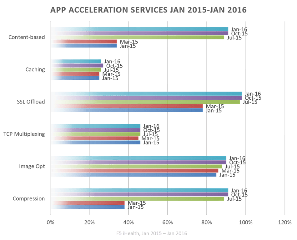

serviços de aceleração de aplicativos, 15 e 16 de janeiro
Atualmente, temos observado o uso frequente do offloading de protocolos. Ao longo de 2015, o uso do offload de SSL no lado do cliente (o lado que gerencia o HTTP seguro com os usuários) aumentou de pouco menos de 80% para quase 100%. Isso não é surpreendente, considerando a maior atenção dada às comunicações seguras por iniciativas como “Let’s Encrypt!” e “SSL Everywhere”. O SSL/TLS afeta o desempenho (e não de forma positiva), especialmente à medida que a carga aumenta. Faz sentido transferir esse processamento para um proxy adequado, e temos visto organizações fazerem exatamente isso para compensar o impacto no desempenho causado pela adoção de segurança em tudo.
Mas não estamos observando um aumento semelhante no back-end, ou seja, no lado do servidor. O uso da multiplexação TCP para melhorar o desempenho (e, ao mesmo tempo, aumentar a capacidade dos recursos) não mudou muito no último ano. Pouco menos da metade das organizações (cerca de 46%, de forma consistente) utiliza essa técnica de otimização pouco reconhecida.

Os serviços e as técnicas tradicionais de aceleração de aplicativos são excelentes, não me entenda mal, e, como você pode ver no gráfico multicolorido acima, as organizações aproveitam todos eles para melhorar o desempenho de seus aplicativos. Mas há mais que pode ser feito e, como indicam os dados de desempenho mencionados anteriormente, mais do que deveria ser feito.
