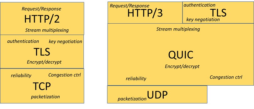

Camadas do QUIC
Figura 1. O QUIC incorpora recursos de diversos protocolos legados.
A Figura 1 dá ao leitor uma ideia do que o QUIC faz. No entanto, essa decomposição funcional não esclarece por que os primeiros adeptos do setor estão migrando para o QUIC:
