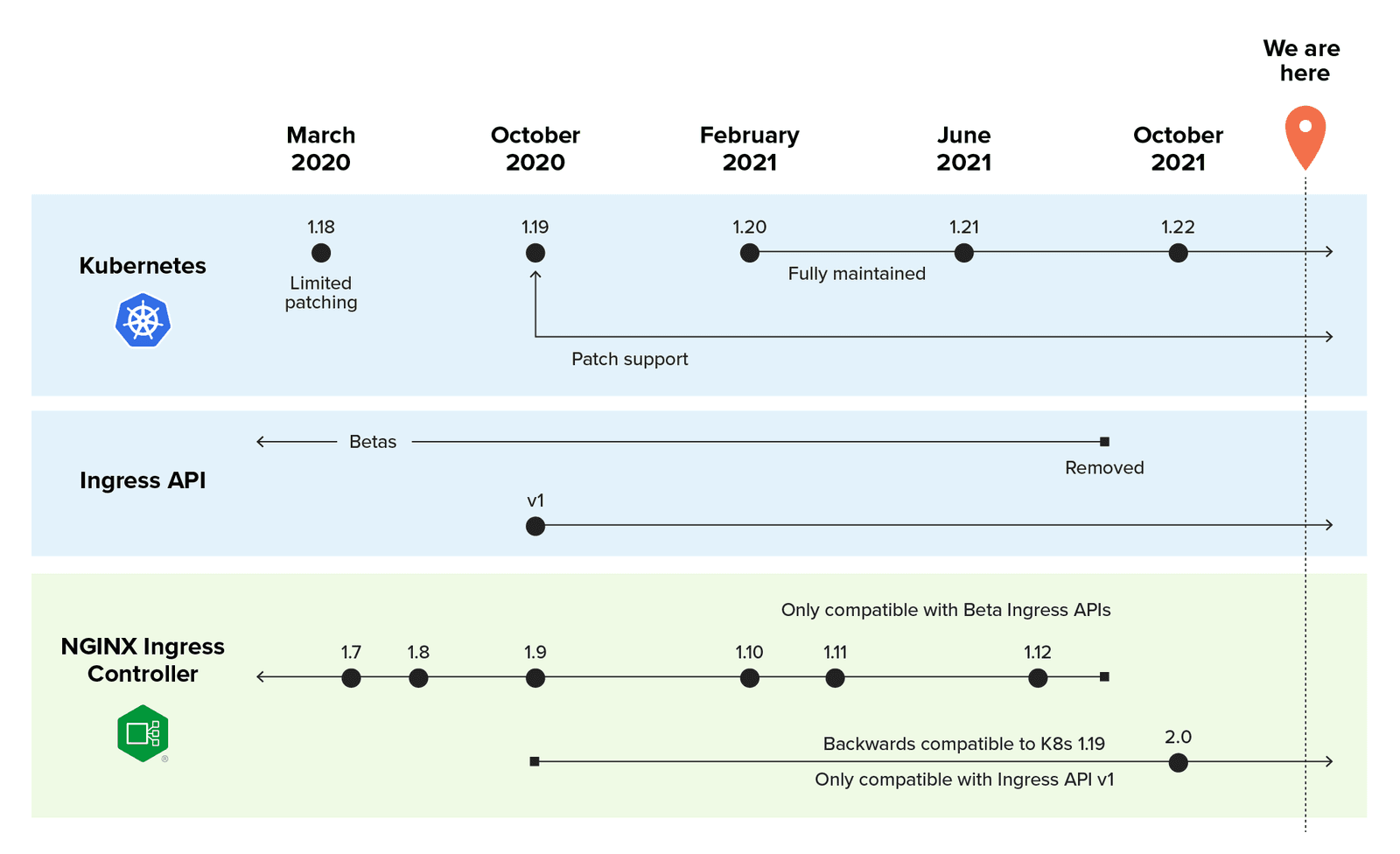

La respuesta a esta pregunta es sencilla y, a la vez, complicada. La gestión de la compatibilidad de Kubernetes resulta difícil porque sus operadores tienen que gestionar tres categorías de versiones:
  1. La propia plataforma Kubernetes – Con cada nueva versión, el equipo de Kubernetes deja de mantener una versión anterior. Seguir utilizando una versión de este tipo plantea problemas para su estrategia de gestión de riesgos y dificulta la resolución de problemas, ya que el equipo de Kubernetes deja de ofrecer asistencia. Actualmente, el proyecto Kubernetes mantiene ramas para las tres versiones secundarias más recientes (1.20, 1.21 y 1.22). Kubernetes 1.19 y las versiones posteriores reciben aproximadamente 1 año de soporte para parches, mientras que la versión 1.18 y las anteriores recibieron aproximadamente 9 meses. (Este periodo más corto para la versión 1.18 y las anteriores se debe a que Kubernetes solía publicar cuatro versiones al año, en lugar de las tres actuales).
  2. Las API de Kubernetes – En cada versión de Kubernetes se crean nuevas API y se dejan obsoletas las antiguas, y los cambios en las API afectan a los recursos y las herramientas correspondientes. Al actualizar la plataforma Kubernetes, es posible que también tenga que actualizar las API.
  3. Las herramientas que has implementado en Kubernetes – Un cambio importante en Kubernetes o en sus API puede afectar al correcto funcionamiento de tus herramientas – como un controlador de Ingress – y de los recursos correspondientes.
Por tanto, debes hacer un seguimiento de tres ciclos de versiones: uno para Kubernetes, otro para la API de Ingress y otro para NGINX Ingress Controller. Para evitar que Kubernetes deje de funcionar, debes encontrar el punto óptimo en el que la versión de Kubernetes sea compatible con las API y con NGINX Ingress Controller. Actualizar cualquiera de los tres componentes sin comprobar su compatibilidad puede tener consecuencias drásticas. Si los tres componentes no son compatibles entre sí… ¡enhorabuena, has dejado tus aplicaciones fuera de servicio!

La API de Ingress permite que un controlador de Ingress exponga de forma segura sus aplicaciones de Kubernetes. La API networking.k8s.io/v1 (también conocida como API de Ingress v1) se introdujo con Kubernetes 1.19. En aquel momento, Kubernetes admitía tanto v1beta1 como v1 y convertía automáticamente una versión en la otra. Esta compatibilidad «interna» entre versiones de la API aporta ventajas operativas, pero puede dificultar sus tareas de planificación.
Con el lanzamiento de Kubernetes 1.22, v1 pasó a ser la única versión de la API de Ingress. Esto es importante porque, al convertirse la versión v1 de la API de Ingress en «la única», todas las versiones beta (extensions/v1beta1 y networking.k8s.io/v1beta1) quedan obsoletas. Aunque esto supone un contratiempo para las organizaciones que aún no han adoptado la versión v1 de la API de Ingress, en NGINX consideramos que este cambio es una buena señal. La salida de la fase beta de la API de Ingress indica que ha alcanzado la madurez y se ha convertido en una API plenamente desarrollada. Ahora bien, ¿por qué es importante este cambio? La respuesta tiene que ver con la gestión de versiones. Supongamos que actualiza un clúster existente a Kubernetes 1.22, pero sigue utilizando recursos relacionados con Ingress de la versión v1beta1… Enhorabuena: ¡acaba de inutilizar sus recursos de Ingress!

Dado que NGINX Ingress Controller está estrechamente vinculado a la API Ingress, el lanzamiento de v1 tuvo un impacto significativo tanto en nuestro producto como en vosotros, nuestros clientes, por lo que hemos cambiado el número de versión de NGINX Ingress Controller de 1.x a 2.x. Rediseñamos la arquitectura de NGINX Ingress Controller 2.0 para aprovechar la API Ingress v1, lo que lo hace totalmente compatible con Kubernetes 1.22.
Si utiliza NGINX Ingress Controller, debe tomar de inmediato algunas medidas en función de la versión para evitar que Kubernetes, sus recursos de Ingress o NGINX Ingress Controller dejen de funcionar:
  • Kubernetes 1.18 y versiones anteriores:
    • Asegúrate de utilizar NGINX Ingress Controller 1.12 para poder aprovechar el conjunto más completo de funcionalidades disponible. (Cuando actualices a NGINX Ingress Controller 2.0, también tendrás que actualizar a Kubernetes 1.19 o una versión posterior.)
    • Planifique la migración a una versión más reciente de Kubernetes (y de NGINX Ingress Controller) en los próximos meses, ya que Kubernetes 1.18 dejará de ser compatible tras la próxima versión de Kubernetes.
  • Kubernetes 1.19–1.21:
    • Actualice a NGINX Ingress Controller 2.0.
    • Si aún no has migrado tus recursos relacionados con Ingress a networking.k8s.io/v1 (consulta las notas de la versión 2.0 de NGINX Ingress Controller), prepara ya tu plan. Kubernetes 1.19–1.21 admite todas las versiones actuales de la API de Ingress (tanto las versiones v1beta1 como v1), lo que te permite realizar la conversión directamente.
    • Si aún no lo ha hecho, migre inmediatamente sus recursos Ingress e IngressClass a networking.k8s.io/v1.
      • Si utiliza la anotación obsoleta kubernetes.io/ingress.class en sus recursos Ingress, le recomendamos que utilice el campo ingressClassName.
      • Utilice nuestra documentación y nuestros ejemplos (disponibles con networking.k8s.io/v1 y el campo ingressClassName del recurso Ingress) para planificar sus actualizaciones.
  • Kubernetes 1.22:
    • Asegúrese de que ya está ejecutando NGINX Ingress Controller 2.0, ya que las versiones anteriores de NGINX Ingress Controller no son compatibles con Kubernetes 1.22 ni admiten Ingress API v1.
