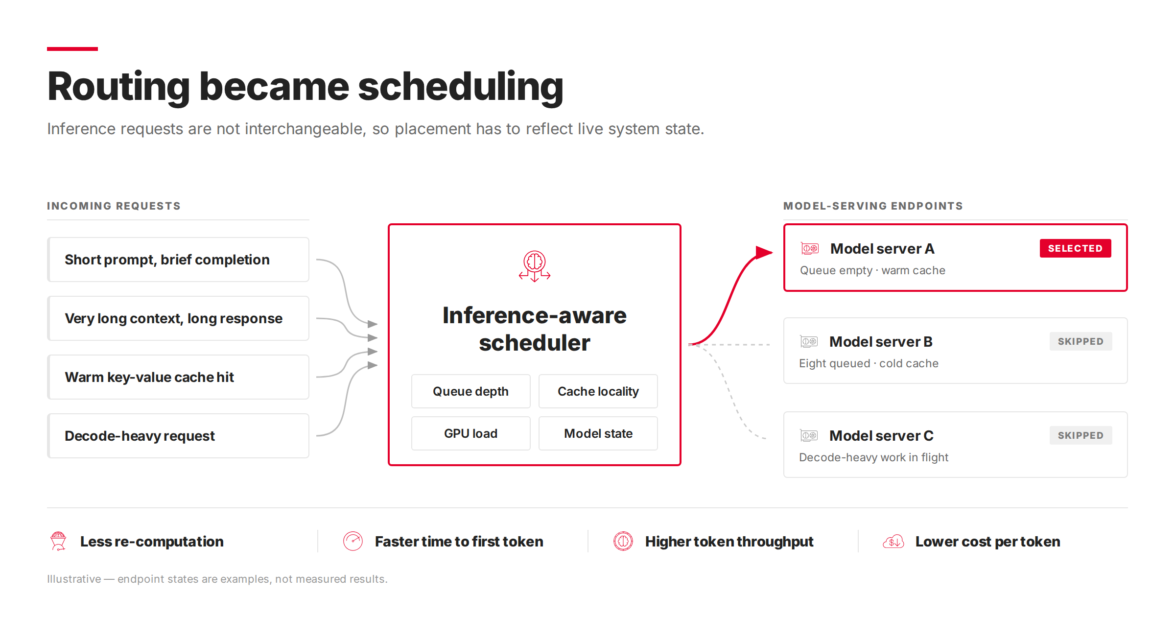

Le routage est devenu de l’ordonnancement
L’équilibrage de charge classique répartit les requêtes. Cette approche fonctionne lorsque les requêtes sont globalement interchangeables. L’inférence des grands modèles de langage remet en cause cette hypothèse, car le coût d’une requête dépend de la longueur du contexte, de la longueur de la sortie, de l’état du cache, du modèle sélectionné, de la profondeur de la file d’attente et de la charge actuelle des accélérateurs.
  • Une requête courte générant une réponse brève peut être plusieurs ordres de grandeur moins coûteuse qu’un contexte très long assorti d’une longue réponse.
  • Une requête qui accède à un cache clé-valeur déjà alimenté peut éviter de recalculer la phase de préremplissage, une opération coûteuse.
  • Les requêtes nécessitant beaucoup de préremplissage et celles nécessitant beaucoup de décodage peuvent interférer lorsqu’elles sont traitées par le même accélérateur.
  • Un serveur de modèles avec huit requêtes en attente et un autre sans aucune requête peuvent sembler tout aussi sains lors d’un contrôle sans état.
Un gestionnaire de trafic qui n’a aucune visibilité sur ces conditions prendra nécessairement de mauvaises décisions de placement. Le coût se manifeste à deux niveaux : dans la latence ressentie par l’utilisateur, sous la forme du délai avant le premier jeton, et dans les recalculs que l’entreprise paie sous la forme de tâches effectuées en double.
L’ordonnancement tenant compte de l’inférence s’appuie sur la profondeur de la file d’attente, la localité du cache, la charge des GPU et l’état du modèle pour acheminer chaque requête vers le point de terminaison le plus adapté.
Le routage dans une usine d’IA n’est donc plus seulement une fonction réseau. Il s’agit d’une décision d’ordonnancement prise au sein du réseau. Cette décision s’appuie sur les mêmes données que celles dont tout ordonnanceur a besoin : l’état en temps réel des serveurs de modèles, la profondeur des files d’attente, la télémétrie des accélérateurs, la localité du cache et les signaux d’exécution provenant du framework d’inférence.

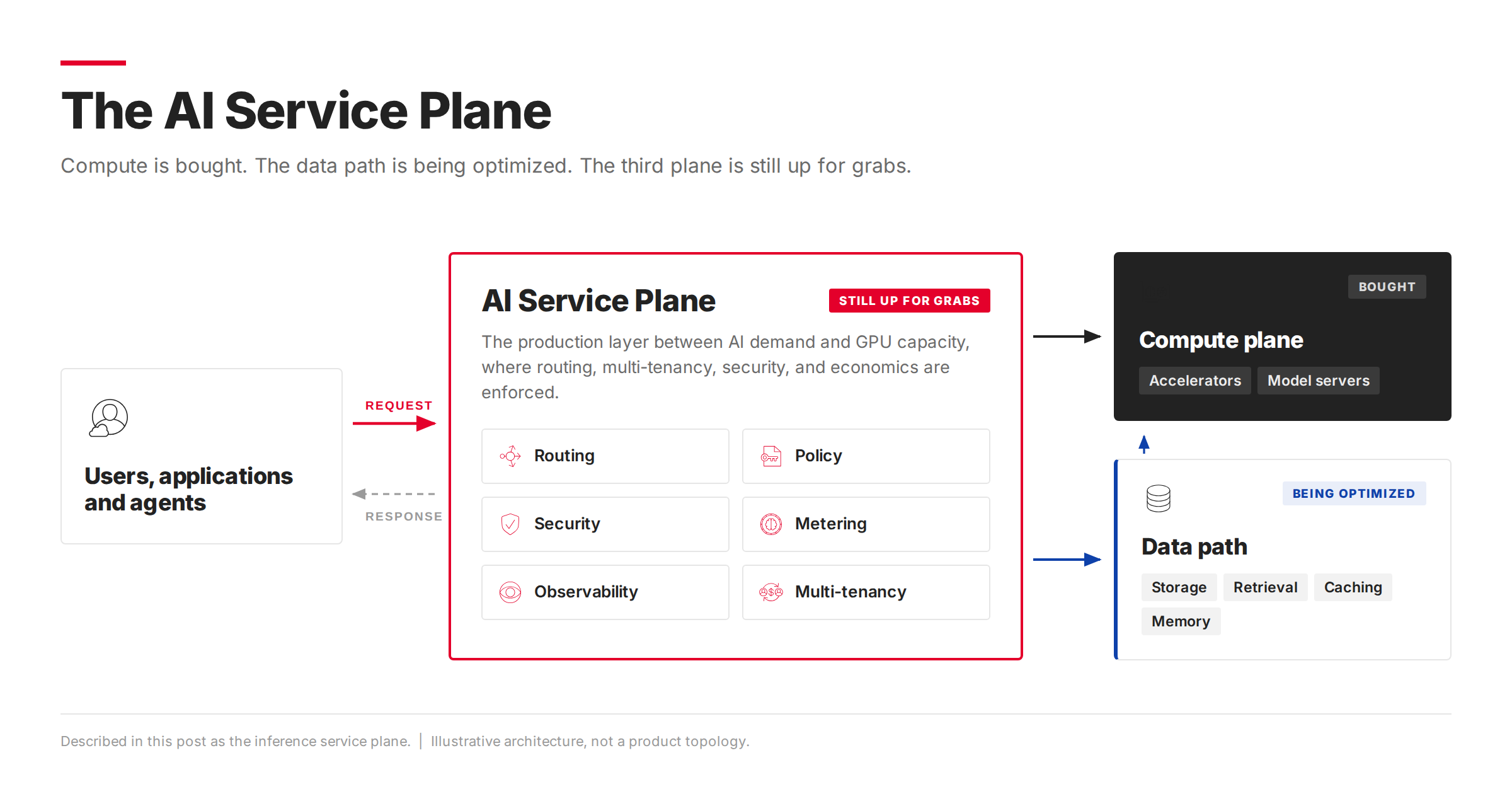

Le plan de services d’inférence
En considérant ces problématiques dans leur ensemble, un troisième plan architectural se dessine. Le plan de calcul correspond aux GPU et aux accélérateurs que chacun intègre à son budget. Le chemin des données englobe le stockage, la récupération, la mise en cache et la mémoire. Le plan de service d’inférence régit la manière dont les requêtes parviennent aux accélérateurs, dont elles sont planifiées en fonction de l’état réel du système, ce qui est interrompu avant de consommer inutilement des ressources de calcul, ce qui est comptabilisé et à qui les coûts sont imputés.
Cette couche existe déjà, mais elle résulte souvent d’un assemblage fortuit de composants disparates : un équilibreur de charge ici, une passerelle API là, un maillage de services, un pare-feu d’applications web, des collecteurs de télémétrie et, au bout du compte, une feuille de calcul. Elle a rarement été conçue comme un système cohérent, doté d’une télémétrie partagée, de règles uniformes et de points d’application délibérément définis.
Le plan de services d’inférence relie le routage des requêtes, les politiques, la sécurité, la mesure de l’utilisation et l’observabilité aux couches de données et de calcul.
F5 BIG-IP Next for Kubernetes peut s’exécuter sur l’hôte ou sur des DPU NVIDIA BlueField. Cette solution assure la gestion du trafic native de Kubernetes, la sécurité, l’application de politiques mutualisées, l’observabilité, l’équilibrage de charge intelligent et la gouvernance des jetons sur l’ensemble du parcours d’inférence.
Au niveau de la couche applicative, F5 AI Gateway assure la gouvernance des modèles et des agents, le routage, la mise en cache, la mesure de l’utilisation, les contrôles de sécurité et l’auditabilité des invites, des réponses, des modèles et des outils.
L’orientation architecturale importe davantage que n’importe quel produit pris isolément : il faut définir clairement les politiques, les appliquer là où elles sont les plus efficaces et partager les données de télémétrie entre les couches d’infrastructure et d’application. C’est ainsi que les équipes d’exploitation réduisent les angles morts et évitent que des équipes distinctes maintiennent des contrôles divergents.
