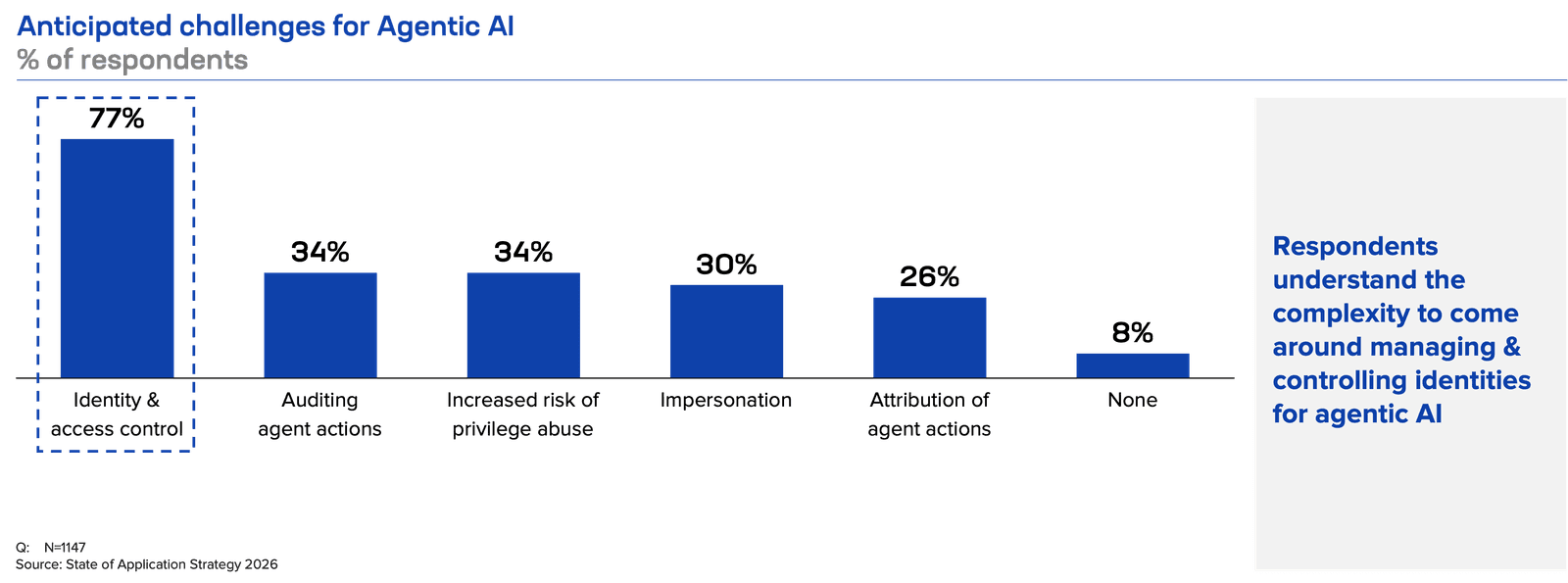

A segurança não pode se limitar à descrição de intenções. Ela precisa estar no nível da execução de capacidades. Em termos mais familiares, trata-se de controle de acesso e gestão de identidades aplicados a sistemas autônomos. Nossos clientes reconhecem que esse é um desafio significativo relacionado à IA agêntica.
O controle de identidade e acesso lidera a lista de desafios esperados para a IA agêntica.
O controle de identidade e acesso lidera a lista de desafios esperados para a IA agêntica na pesquisa State of Application Strategy da F5.
