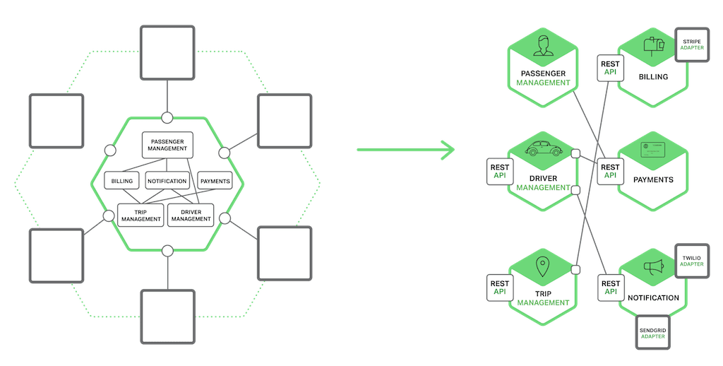

Em uma aplicação monolítica, os componentes invocam uns aos outros por meio de chamadas de métodos ou funções da própria linguagem. Em contrapartida, uma aplicação baseada em microsserviços é um sistema distribuído executado em várias máquinas. Cada instância de serviço é, normalmente, um processo. Consequentemente, como mostra o diagrama a seguir, os serviços devem interagir usando um mecanismo de comunicação entre processos (IPC).
Em uma aplicação de microsserviços, os serviços precisam de um mecanismo de comunicação entre processos (IPC), enquanto os módulos de um monólito podem chamar rotinas.
Mais adiante, veremos tecnologias específicas de IPC, mas primeiro vamos explorar várias questões de projeto.

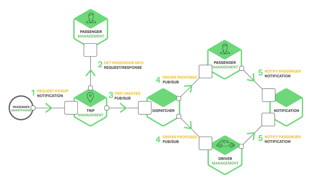

Cada serviço normalmente usa uma combinação desses estilos de interação. Para alguns serviços, um único mecanismo de IPC é suficiente. Outros serviços podem precisar usar uma combinação de mecanismos de IPC. O diagrama a seguir mostra como os serviços de um aplicativo de chamada de táxi podem interagir quando o usuário solicita uma corrida.
Os serviços usam uma combinação de notificações, requisição/resposta e publicação/assinatura. Por exemplo, o smartphone do passageiro envia uma notificação ao serviço de Gerenciamento de Viagens para solicitar um embarque. O serviço de Gerenciamento de Viagens verifica se a conta do passageiro está ativa usando requisição/resposta para chamar o Serviço de Passageiros. Em seguida, o serviço de Gerenciamento de Viagens cria a viagem e usa publicação/assinatura para notificar outros serviços, incluindo o Despachante, que localiza um motorista disponível.

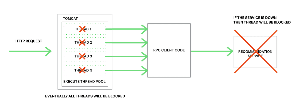

Como mencionado no artigo anterior sobre o API Gateway<.htmla>, em um sistema distribuído há o risco constante de falha parcial. Como clientes e serviços são processos separados, um serviço pode não conseguir responder em tempo hábil à solicitação de um cliente. Um serviço pode estar indisponível devido a uma falha ou para manutenção. Ou o serviço pode estar sobrecarregado e responder às solicitações com extrema lentidão.
Considere, por exemplo, o cenário de detalhes do produto daquele artigo. Vamos imaginar que o Serviço de Recomendação não esteja respondendo. Uma implementação ingênua de um cliente poderia ficar bloqueada indefinidamente à espera de uma resposta. Isso não apenas resultaria em uma experiência ruim para o usuário, mas também, em muitas aplicações, consumiria um recurso precioso, como uma thread. Com o tempo, o ambiente de execução ficaria sem threads disponíveis e deixaria de responder, como mostra a figura a seguir.
Uma aplicação de microsserviços deve ser projetada para lidar com falhas parciais; caso contrário, o ambiente de execução pode ficar sem threads quando os clientes ficam bloqueados aguardando um serviço que não responde.
Para evitar esse problema, é essencial que você projete seus serviços para lidar com falhas parciais.
Uma boa abordagem a seguir é a descrita pela Netflix. As estratégias para lidar com falhas parciais incluem:
  • Tempos limite de rede – Nunca bloqueie indefinidamente e sempre defina tempos limite ao aguardar uma resposta. O uso de tempos limite garante que os recursos nunca fiquem ocupados indefinidamente.
  • Limitação do número de solicitações pendentes – Defina um limite máximo para o número de solicitações pendentes que um cliente pode ter em um determinado serviço. Se o limite for atingido, provavelmente não fará sentido enviar mais solicitações, e essas tentativas deverão falhar imediatamente.
  • Padrão Circuit Breaker – Monitore o número de solicitações bem-sucedidas e com falha. Se a taxa de erros exceder um limite configurado, abra o circuito para que as próximas tentativas falhem imediatamente. Se um grande número de solicitações estiver falhando, isso indica que o serviço está indisponível e que não adianta enviar solicitações. Após um período de espera, o cliente deve tentar novamente e, se a tentativa for bem-sucedida, fechar o circuito.
  • Ofereça alternativas – Execute uma lógica alternativa quando uma solicitação falhar. Por exemplo, retorne dados em cache ou um valor padrão, como um conjunto vazio de recomendações.
Netflix Hystrix é uma biblioteca de código aberto que implementa esses e outros padrões. Se você usa a JVM, deve considerar seriamente o uso do Hystrix. E, se estiver em um ambiente sem JVM, deve usar uma biblioteca equivalente.

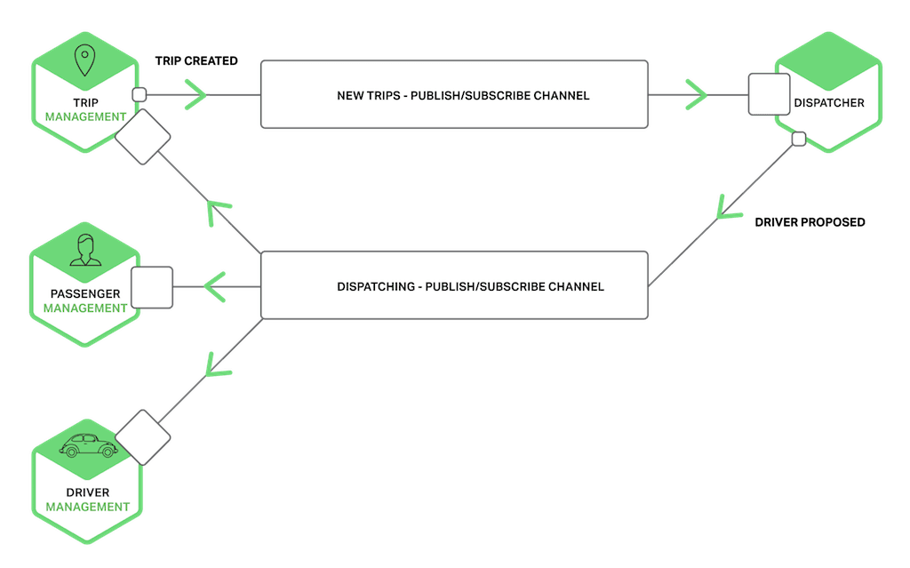

O diagrama a seguir mostra como o aplicativo de solicitação de táxis poderia usar canais de publicação e assinatura.
Os microsserviços no aplicativo de solicitação de táxi usam canais de publicação e assinatura para a comunicação entre o serviço de despacho e os demais serviços
O serviço de Gerenciamento de Viagens notifica os serviços interessados, como o Despachante, sobre uma nova viagem publicando uma mensagem de Viagem Criada em um canal de publicação/assinatura. O Despachante encontra um motorista disponível e notifica os outros serviços publicando uma mensagem de Motorista Proposto em um canal de publicação/assinatura.

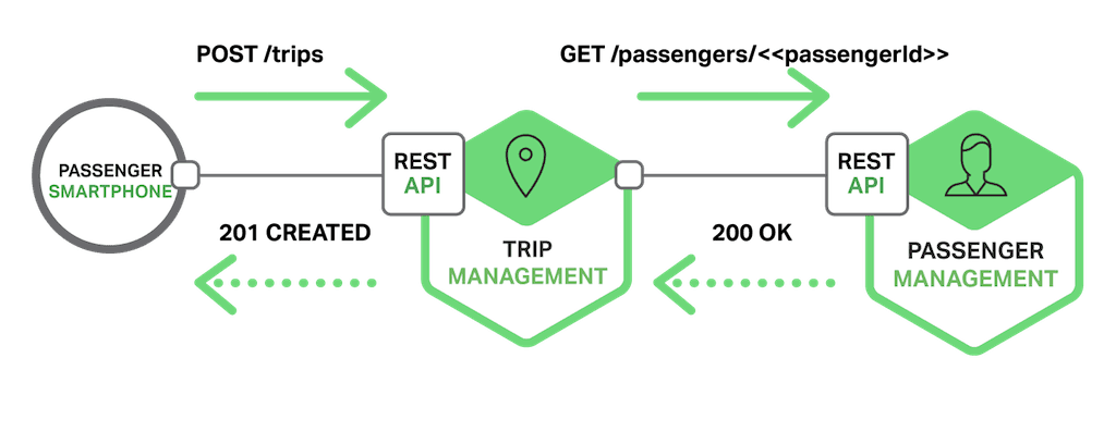

O diagrama a seguir mostra uma das maneiras pelas quais o aplicativo de solicitação de táxi pode usar REST.
Em um aplicativo de táxi baseado em microsserviços, o smartphone do passageiro envia uma solicitação POST, que o microsserviço de gerenciamento de viagens converte em uma solicitação GET para o microsserviço de verificação de passageiros.
O smartphone do passageiro solicita uma viagem fazendo uma requisição POST ao recurso /trips do serviço de Gerenciamento de Viagens. Esse serviço processa a requisição enviando uma requisição GET ao serviço de Gerenciamento de Passageiros para obter informações sobre o passageiro. Após verificar se o passageiro está autorizado a criar uma viagem, o serviço de Gerenciamento de Viagens cria a viagem e retorna uma resposta 201 ao smartphone.
Muitos desenvolvedores afirmam que suas APIs baseadas em HTTP são RESTful. No entanto, como Fielding descreve nesta publicação no blog, nem todas realmente são. Leonard Richardson (sem parentesco com o autor) define um modelo de maturidade para REST muito útil, que consiste nos níveis a seguir.
  • Nível 0 – Os clientes de uma API de nível 0 invocam o serviço fazendo requisições HTTP POST ao seu único endpoint de URL. Cada requisição especifica a ação a ser executada, o alvo da ação (por exemplo, o objeto de negócio) e quaisquer parâmetros.
  • Nível 1 – Uma API de nível 1 adota o conceito de recursos. Para executar uma ação em um recurso, o cliente faz uma requisição POST que especifica a ação a ser executada e os parâmetros necessários.
  • Nível 2 – Uma API de nível 2 usa verbos HTTP para executar ações: GET para recuperar, POST para criar e PUT para atualizar. Os parâmetros de consulta e o corpo da requisição, se houver, especificam os parâmetros da ação. Isso permite que os serviços aproveitem a infraestrutura da Web, como o armazenamento em cache para requisições GET.
  • Nível 3 – O projeto de uma API de nível 3 se baseia no princípio de nome nada feliz HATEOAS (Hipertexto como Motor do Estado da Aplicação). A ideia básica é que a representação de um recurso retornada por uma requisição GET contém links para executar as ações permitidas nesse recurso. Por exemplo, um cliente pode cancelar um pedido usando um link na representação do pedido retornada em resposta à requisição GET enviada para recuperar o pedido. Os benefícios do HATEOAS incluem não precisar mais fixar URLs no código do cliente. Outro benefício é que, como a representação de um recurso contém links para as ações permitidas, o cliente não precisa adivinhar quais ações podem ser executadas em um recurso no estado em que ele se encontra.
