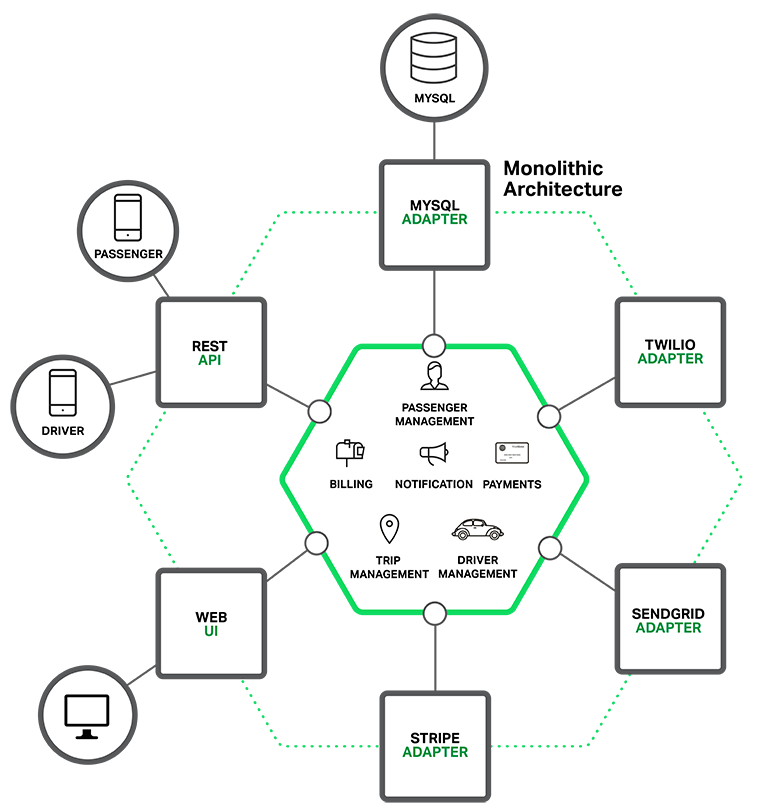

Arquitetura modular, mas ainda monolítica, usada como base para um exemplo de aplicação de microsserviços
No núcleo da aplicação está a lógica de negócios, implementada por módulos que definem serviços, objetos de domínio e eventos. Ao redor do núcleo, há adaptadores que fazem a interface com o mundo externo. Alguns exemplos de adaptadores são componentes de acesso a bancos de dados, componentes de mensageria que produzem e consomem mensagens e componentes web que expõem APIs ou implementam uma interface de usuário.
Apesar de ter uma arquitetura logicamente modular, a aplicação é empacotada e implantada como um monólito. O formato específico depende da linguagem e do framework da aplicação. Por exemplo, muitas aplicações Java são empacotadas como arquivos WAR e implantadas em servidores de aplicações, como Tomcat ou Jetty. Outras aplicações Java são empacotadas como arquivos JAR executáveis e autossuficientes. Da mesma forma, aplicações Rails e Node.js são empacotadas como uma hierarquia de diretórios.

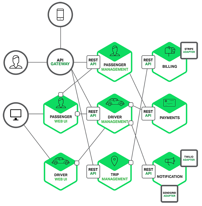

Por exemplo, uma possível decomposição do sistema descrito anteriormente é apresentada no diagrama a seguir:
Arquitetura de microsserviços para um aplicativo de transporte por corrida de exemplo, em que cada microsserviço disponibiliza uma API RESTful
Cada área funcional da aplicação agora é implementada por seu próprio microsserviço. Além disso, a aplicação web é dividida em um conjunto de aplicações web mais simples (como uma para passageiros e outra para motoristas, em nosso exemplo de aplicativo de transporte por táxi). Isso facilita a implantação de experiências distintas para usuários, dispositivos ou casos de uso especializados específicos.
Cada serviço de backend expõe uma API REST, e a maioria dos serviços consome APIs fornecidas por outros serviços. Por exemplo, o Gerenciamento de Motoristas usa o servidor de Notificações para avisar um motorista disponível sobre uma possível corrida. Os serviços de interface do usuário invocam os demais serviços para renderizar páginas web. Os serviços também podem usar comunicação assíncrona baseada em mensagens. A comunicação entre serviços será abordada em mais detalhes posteriormente nesta série.
Algumas APIs REST também são disponibilizadas aos aplicativos móveis usados por motoristas e passageiros. No entanto, os aplicativos não têm acesso direto aos serviços de backend. Em vez disso, a comunicação é intermediada por um componente conhecido como Gateway de API. O Gateway de API é responsável por tarefas como balanceamento de carga, armazenamento em cache, controle de acesso, medição do uso da API e monitoramento, e pode ser implementado de forma eficiente usando o NGINX. Artigos posteriores desta série abordarão o gateway de API.

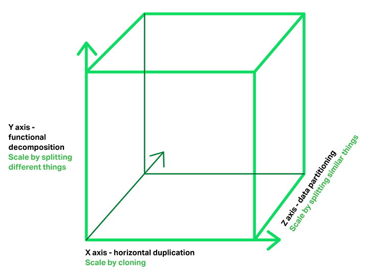

O "Cubo de Escalabilidade" com decomposição funcional em microsserviços no eixo Y
O padrão de Arquitetura de Microsserviços corresponde ao dimensionamento no eixo Y do Cubo de Escalabilidade, um modelo 3D de escalabilidade apresentado no excelente livro A Arte da Escalabilidade. Os outros dois eixos de dimensionamento são o eixo X, que consiste em executar várias cópias idênticas da aplicação por trás de um balanceador de carga, e o eixo Z (ou particionamento de dados), no qual um atributo da solicitação (por exemplo, a chave primária de uma linha ou a identidade de um cliente) é usado para encaminhar a solicitação a um servidor específico.
Normalmente, as aplicações usam os três tipos de escalabilidade em conjunto. A escalabilidade no eixo Y decompõe a aplicação em microsserviços, conforme mostrado acima na primeira figura desta seção. Em tempo de execução, a escalabilidade no eixo X executa várias instâncias de cada serviço por trás de um balanceador de carga para garantir a capacidade de processamento e a disponibilidade. Algumas aplicações também podem usar a escalabilidade no eixo Z para particionar os serviços. O diagrama a seguir mostra como o serviço de gerenciamento de viagens pode ser implantado com o Docker em execução no Amazon EC2.

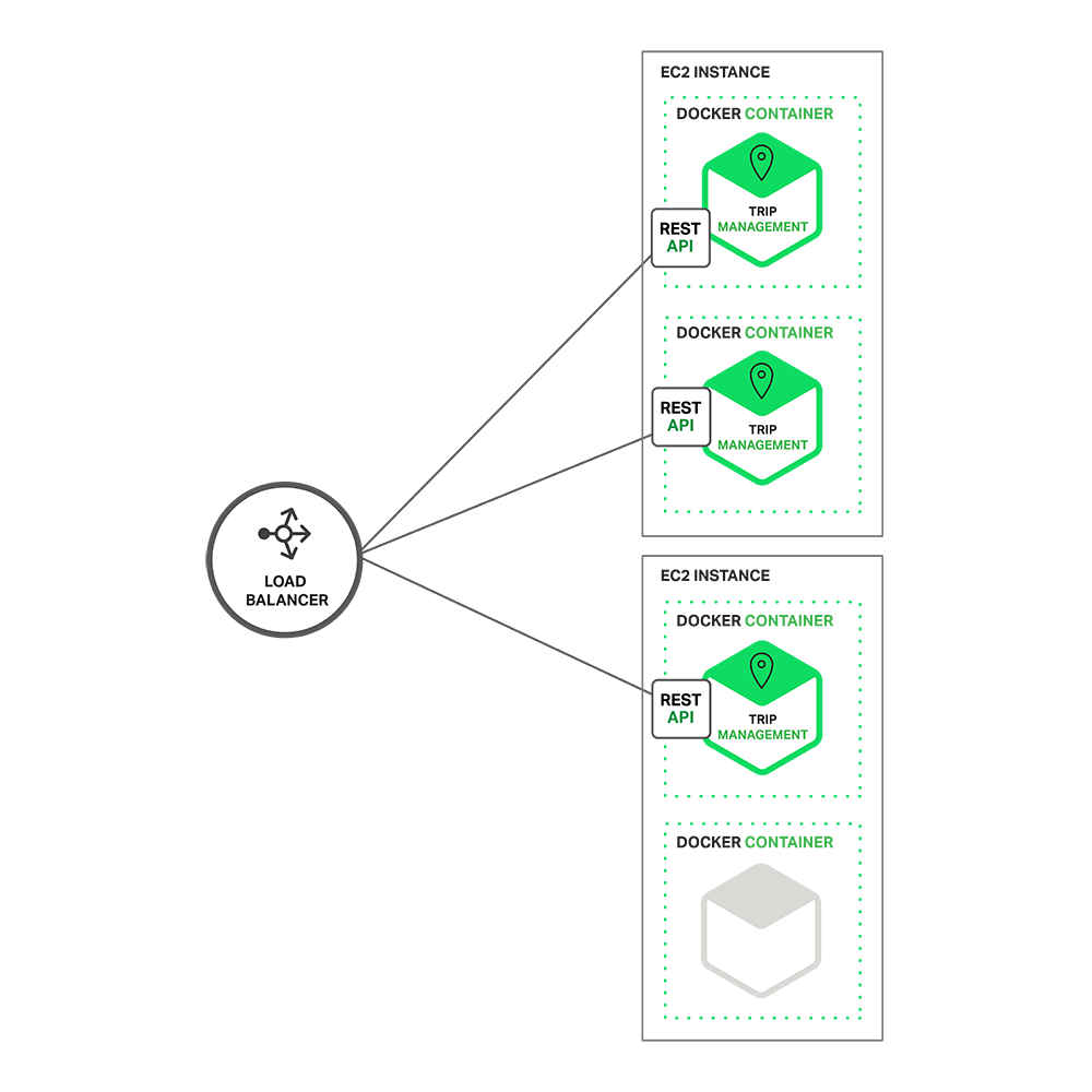

Exemplo de aplicativo de microsserviços para um serviço de transporte por aplicativo, implantado em contêineres Docker e com um balanceador de carga na camada de entrada
Em tempo de execução, o serviço de Gerenciamento de Viagens consiste em várias instâncias de serviço. Cada instância de serviço é um contêiner Docker. Para garantir alta disponibilidade, os contêineres são executados em várias VMs na nuvem. À frente das instâncias de serviço, há um balanceador de carga, como o NGINX que distribui as solicitações entre as instâncias. O balanceador de carga também pode cuidar de outros aspectos, como armazenamento em cache, controle de acesso, medição de uso da API, e monitoramento.

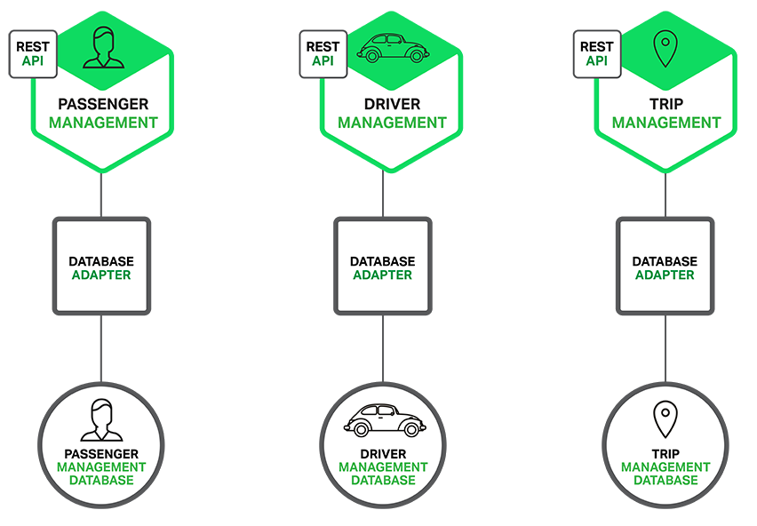

O padrão de Arquitetura de Microsserviços afeta significativamente a relação entre a aplicação e o banco de dados. Em vez de compartilhar um único esquema de banco de dados com outros serviços, cada serviço tem seu próprio esquema. Por um lado, essa abordagem contraria a ideia de um modelo de dados para toda a empresa. Além disso, ela frequentemente resulta na duplicação de alguns dados. No entanto, ter um esquema de banco de dados por serviço é essencial para aproveitar os benefícios dos microsserviços, pois isso garante um baixo acoplamento. O diagrama a seguir mostra a arquitetura de banco de dados da aplicação de exemplo.
Arquitetura de banco de dados em um exemplo de aplicação de microsserviços para um serviço de transporte
Cada um dos serviços tem seu próprio banco de dados. Além disso, um serviço pode usar o tipo de banco de dados mais adequado às suas necessidades, na chamada arquitetura de persistência poliglota. Por exemplo, o Gerenciamento de Motoristas, que localiza motoristas próximos a um possível passageiro, deve usar um banco de dados que ofereça suporte a consultas geográficas eficientes.
