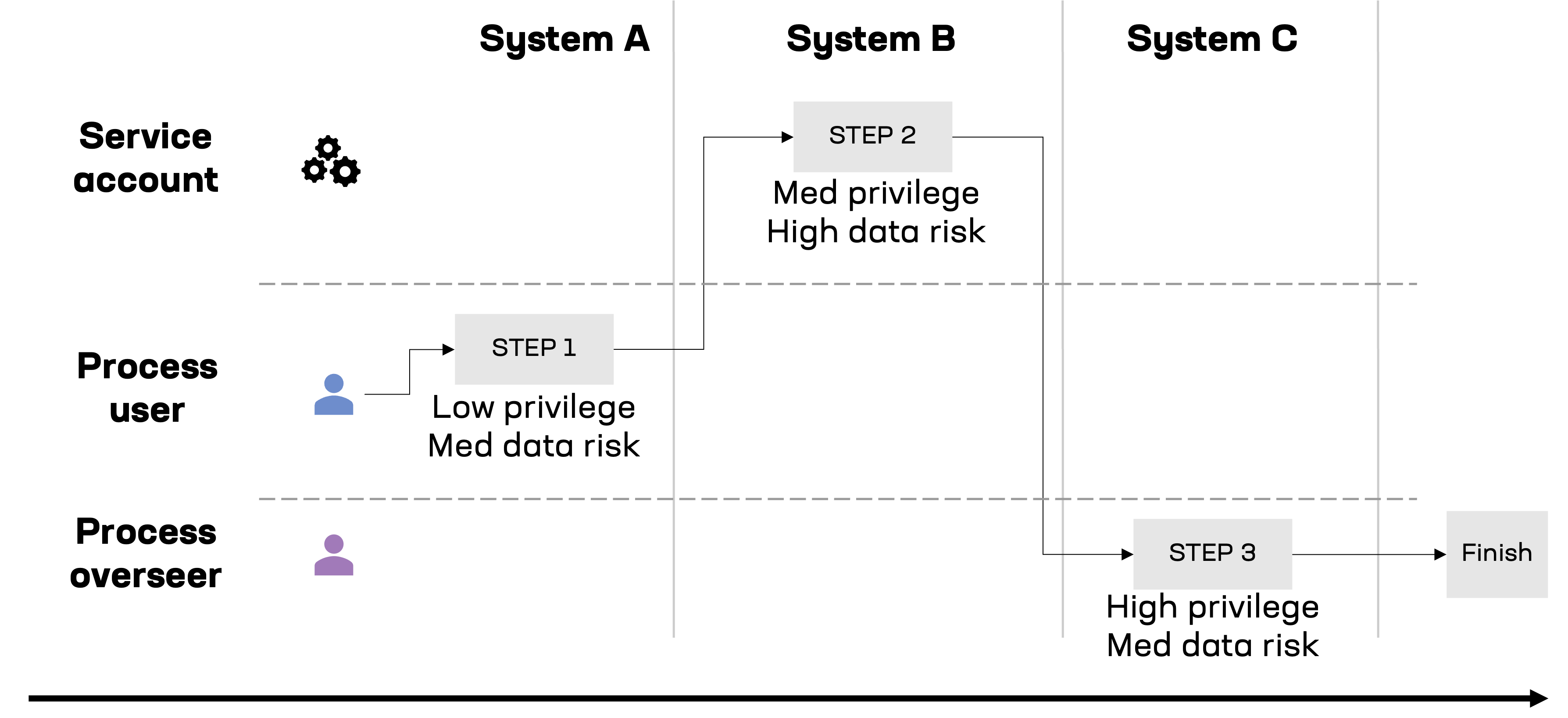

Este escenario puede resolverse bifurcando el proceso. Se asigna una subtarea a alguien con autoridad para conceder los permisos del nivel requerido y, una vez aprobada, el proceso puede continuar con el siguiente paso. Esta técnica de segmentar las acciones según el contexto de seguridad también debería aplicarse a las soluciones basadas en agentes.

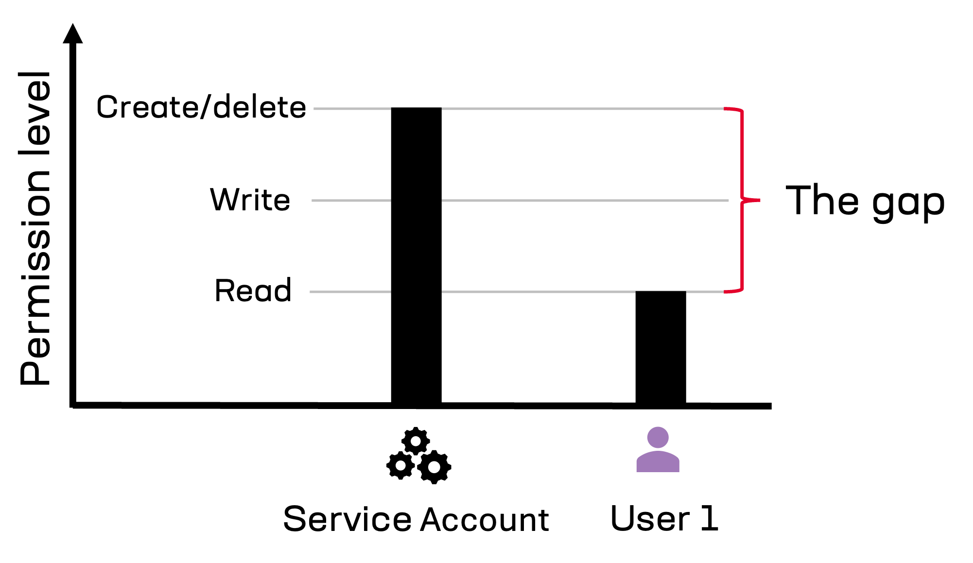

Mapeo de los cambios de contexto de seguridad en la superficie
El uso de IA agéntica puede aumentar la probabilidad de que el software utilizado para iniciar un proceso en el contexto de un usuario acabe obteniendo privilegios elevados al pasar al contexto de un agente que se ejecuta con una cuenta de servicio. En este caso, es importante que el sistema agéntico funcione de forma que los privilegios elevados y el acceso a los datos no infrinjan la política de seguridad.
Un mapa de flujo de procesos que muestra los cambios de contexto de seguridad durante las distintas etapas de un flujo de trabajo. Los cambios de privilegios y sensibilidad se representan en los puntos de acceso a los datos.
