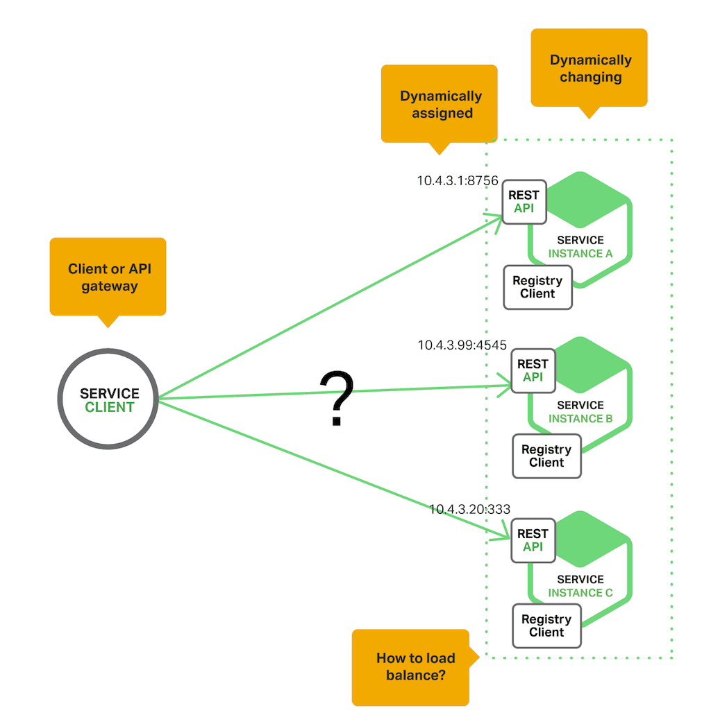

Imagine que você esteja escrevendo um código que chama um serviço que possui uma API REST ou uma API Thrift. Para fazer uma solicitação, seu código precisa saber a localização na rede (endereço IP e porta) de uma instância do serviço. Em uma aplicação tradicional executada em hardware físico, as localizações das instâncias do serviço na rede são relativamente estáticas. Por exemplo, seu código pode ler essas localizações em um arquivo de configuração que é atualizado ocasionalmente.
No entanto, em uma aplicação moderna de microsserviços baseada em nuvem, esse é um problema muito mais difícil de resolver, como mostra o diagrama a seguir.
A descoberta de serviços é difícil em uma aplicação moderna de microsserviços baseada em nuvem, pois o conjunto de instâncias e seus endereços IP estão sujeitos a mudanças constantes
As instâncias de serviço têm localizações de rede atribuídas dinamicamente. Além disso, o conjunto de instâncias de serviço muda de forma dinâmica devido ao escalonamento automático, a falhas e a atualizações. Consequentemente, o código do cliente precisa usar um mecanismo de descoberta de serviços mais sofisticado.

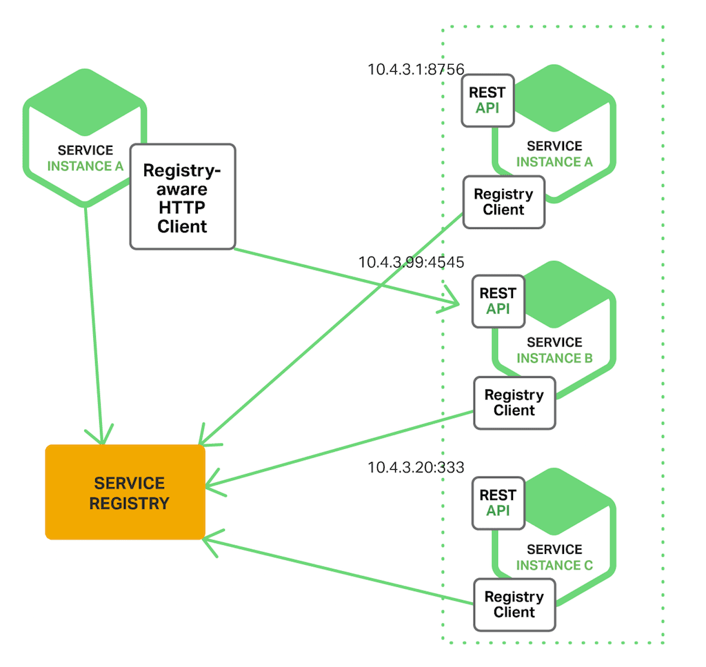

Ao usar a descoberta no lado do cliente, o cliente é responsável por determinar os endereços de rede das instâncias de serviço disponíveis e distribuir as solicitações entre elas. O cliente consulta um registro de serviços, que é um banco de dados das instâncias de serviço disponíveis. Em seguida, ele usa um algoritmo de balanceamento de carga para selecionar uma dessas instâncias e fazer uma solicitação.
O diagrama a seguir mostra a estrutura desse padrão.
Com a descoberta de serviços no lado do cliente, o cliente determina os endereços de rede das instâncias de serviço disponíveis e distribui as solicitações entre elas
A localização de rede de uma instância de serviço é registrada no registro de serviços quando ela é iniciada. Ela é removida do registro de serviços quando a instância é encerrada. Normalmente, o registro da instância de serviço é atualizado periodicamente por meio de um mecanismo de heartbeat.
Netflix OSS oferece um excelente exemplo do padrão de descoberta no lado do cliente. Netflix Eureka é um registro de serviços. Ele fornece uma API REST para gerenciar o registro de instâncias de serviço e consultar as instâncias disponíveis. Netflix Ribbon é um cliente IPC que funciona com o Eureka para balancear a carga das solicitações entre as instâncias de serviço disponíveis. Abordaremos o Eureka em mais detalhes posteriormente neste artigo.
O padrão de descoberta no lado do cliente apresenta diversas vantagens e desvantagens. Esse padrão é relativamente simples e, com exceção do registro de serviços, não há outros componentes envolvidos. Além disso, como o cliente conhece as instâncias de serviço disponíveis, ele pode tomar decisões inteligentes de balanceamento de carga específicas para a aplicação, como usar hashing consistente. Uma desvantagem significativa desse padrão é que ele acopla o cliente ao registro de serviços. É necessário implementar a lógica de descoberta de serviços no lado do cliente para cada linguagem de programação e framework usados pelos clientes dos seus serviços.

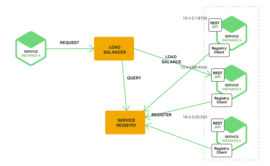

A outra abordagem para a descoberta de serviços é o padrão de descoberta no lado do servidor. O diagrama a seguir mostra a estrutura desse padrão.
O cliente faz uma solicitação a um serviço por meio de um balanceador de carga. O balanceador de carga consulta o registro de serviços e encaminha cada solicitação para uma instância de serviço disponível. Assim como na descoberta do lado do cliente, as instâncias de serviço são registradas e removidas do registro de serviços.
O AWS Elastic Load Balancer (ELB) é um exemplo de roteador de descoberta do lado do servidor. Um ELB é normalmente usado para balancear a carga do tráfego externo proveniente da Internet. No entanto, também é possível usar um ELB para balancear a carga do tráfego interno de uma nuvem privada virtual (VPC). Um cliente faz solicitações (HTTP ou TCP) por meio do ELB usando o nome DNS dele. O ELB balanceia a carga do tráfego entre um conjunto de instâncias registradas do Elastic Compute Cloud (EC2) ou contêineres do EC2 Container Service (ECS). Não há um registro de serviços separado. Em vez disso, as instâncias do EC2 e os contêineres do ECS são registrados no próprio ELB.
Servidores HTTP e balanceadores de carga, como o NGINX Plus e o NGINX, também podem ser usados como balanceadores de carga com descoberta no lado do servidor. Por exemplo, esta publicação no blog descreve o uso do Consul Template para reconfigurar dinamicamente o proxy reverso do NGINX. O Consul Template é uma ferramenta que regenera periodicamente arquivos de configuração arbitrários com base nos dados de configuração armazenados no registro de serviços do Consul. Ela executa um comando shell arbitrário sempre que os arquivos são alterados. No exemplo descrito na publicação do blog, o Consul Template gera um arquivo nginx.conf, que configura o proxy reverso, e depois executa um comando que instrui o NGINX a recarregar a configuração. Uma implementação mais sofisticada poderia reconfigurar dinamicamente o NGINX Plus usando sua API HTTP ou DNS.
Alguns ambientes de implantação, como Kubernetes e Marathon, executam um proxy em cada host do cluster. O proxy desempenha a função de balanceador de carga com descoberta no lado do servidor. Para fazer uma solicitação a um serviço, o cliente encaminha a solicitação por meio do proxy usando o endereço IP do host e a porta atribuída ao serviço. Em seguida, o proxy encaminha a solicitação de forma transparente para uma instância disponível do serviço em execução em algum ponto do cluster.
O padrão de descoberta no lado do servidor apresenta várias vantagens e desvantagens. Uma grande vantagem desse padrão é que os detalhes da descoberta ficam abstraídos do cliente. Os clientes simplesmente fazem solicitações ao balanceador de carga. Isso elimina a necessidade de implementar a lógica de descoberta para cada linguagem de programação e framework usados pelos clientes do seu serviço. Além disso, como mencionado acima, alguns ambientes de implantação oferecem essa funcionalidade gratuitamente. No entanto, esse padrão também apresenta algumas desvantagens. A menos que o balanceador de carga seja fornecido pelo ambiente de implantação, ele será mais um componente de sistema de alta disponibilidade que você precisará configurar e gerenciar.

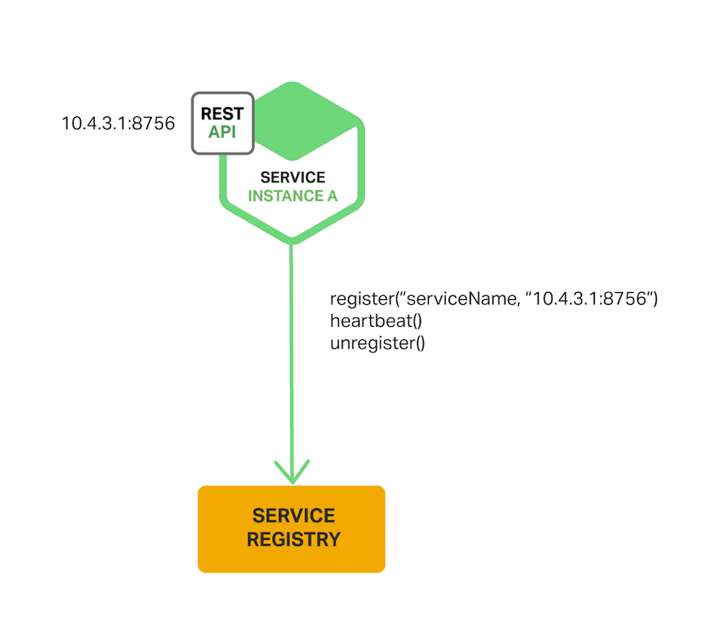

Ao usar o padrão de autorregistro, uma instância de serviço é responsável por se registrar e cancelar seu próprio registro no registro de serviços. Além disso, se necessário, a instância de serviço envia solicitações de heartbeat para evitar que seu registro expire. O diagrama a seguir mostra a estrutura desse padrão.
Com o padrão de autorregistro para descoberta de serviços, uma instância de serviço se registra e cancela seu próprio registro no registro de serviços
Um bom exemplo dessa abordagem é o cliente Eureka do Netflix OSS. O cliente Eureka cuida de todos os aspectos do registro e cancelamento do registro de instâncias de serviço. O projeto Spring Cloud, que implementa vários padrões, incluindo a descoberta de serviços, facilita o registro automático de uma instância de serviço no Eureka. Basta adicionar à sua classe de configuração Java a anotação @EnableEurekaClient.
O padrão de autorregistro apresenta várias vantagens e desvantagens. Uma das vantagens é que ele é relativamente simples e não requer nenhum outro componente do sistema. No entanto, uma grande desvantagem é que ele acopla as instâncias de serviço ao registro de serviços. É necessário implementar o código de registro em cada linguagem de programação e framework usados pelos seus serviços.

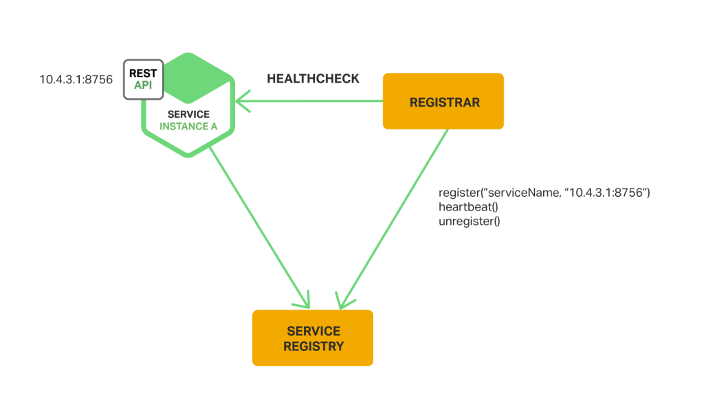

Ao usar o padrão de registro por terceiros, as instâncias de serviço não são responsáveis por se registrar no registro de serviços. Em vez disso, outro componente do sistema, conhecido como registrador de serviços, é responsável pelo registro. O registrador de serviços acompanha as alterações no conjunto de instâncias em execução, seja consultando periodicamente o ambiente de implantação ou assinando eventos. Ao detectar uma nova instância de serviço disponível, ele a registra no registro de serviços. O registrador de serviços também remove do registro as instâncias de serviço encerradas. O diagrama a seguir mostra a estrutura desse padrão.
Com o padrão de registro por terceiros para descoberta de serviços, um registrador de serviços separado registra e remove o registro das instâncias de serviço no registro de serviços
Um exemplo de registrador de serviços é o projeto de código aberto Registrator. Ele registra e cancela automaticamente o registro de instâncias de serviço implantadas como contêineres Docker. O Registrator é compatível com vários registros de serviços, incluindo etcd e Consul.
Outro exemplo de registrador de serviços é o NetflixOSS Prana. Destinado principalmente a serviços escritos em linguagens que não usam a JVM, ele é um aplicativo sidecar executado junto a uma instância de serviço. O Prana registra e cancela o registro da instância de serviço no Netflix Eureka.
O registrador de serviços é um componente integrado aos ambientes de implantação. As instâncias do EC2 criadas por um grupo de Auto Scaling podem ser registradas automaticamente em um ELB. Os serviços do Kubernetes são registrados automaticamente e disponibilizados para descoberta.
O padrão de registro por terceiros apresenta várias vantagens e desvantagens. Uma grande vantagem é que os serviços ficam desacoplados do registro de serviços. Não é necessário implementar a lógica de registro de serviços para cada linguagem de programação e framework usados pelos seus desenvolvedores. Em vez disso, o registro das instâncias de serviço é gerenciado de forma centralizada em um serviço dedicado.
Uma desvantagem desse padrão é que, a menos que ele esteja integrado ao ambiente de implantação, trata-se de mais um componente de sistema de alta disponibilidade que você precisa configurar e gerenciar.
