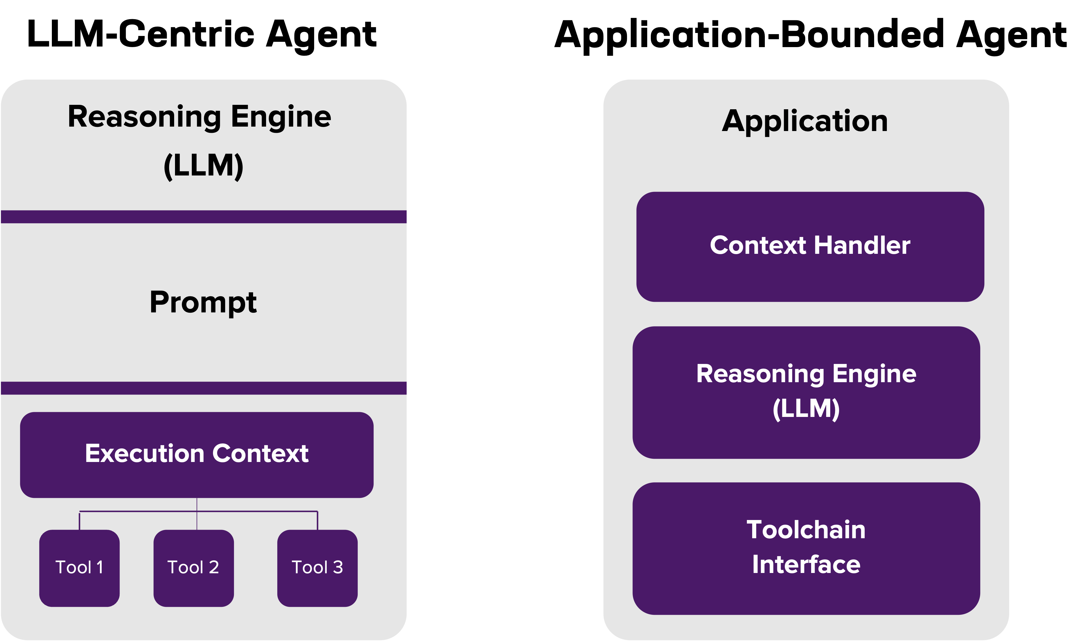

Existem dois modelos predominantes, e um deles é uma armadilha.
Atualmente, há duas abordagens predominantes para a criação de agentes de IA: centrada em LLMs e limitada à aplicação. A abordagem centrada em LLMs é adequada para chatbots, mas não para casos de uso de automação mais complexos.
1. Agentes centrados em LLM (monolíticos)
Esse é o padrão da maioria dos frameworks atuais: LangChain, AutoGen, CrewAI etc. O agente é essencialmente um prompt de chat com ferramentas integradas e memória opcional, tudo encapsulado em uma única sessão de LLM.
  • Rápido para criar protótipos
  • Fácil de demonstrar
  • Inseguro para escalar
Limitações:
  • Sem arquitetura persistente
  • Sem aplicação nativa de políticas
  • É fácil para o modelo alucinar chamadas de ferramentas ou esquecer restrições
  • Nenhuma observabilidade além dos logs de tokens, a menos que seja ampliada
Resumindo: é um estagiário inteligente com acesso root e sem supervisão. Funciona muito bem, até deixar de funcionar.
2. Agentes vinculados a aplicações (modulares)
Este é o modelo ideal para uso em produção.
Aqui, o agente é um serviço de software completo, desenvolvido sobre um framework que usa um LLM, mas não depende dele para realizar a execução.
  • O estado é externo (Redis, bancos de dados vetoriais, mecanismos de políticas)
  • O uso de ferramentas é explícito e gerenciado por uma camada de controle (servidor MCP, proxy de gateway)
  • Segurança e observabilidade são prioridades, não algo a ser considerado posteriormente
  • O agente é um serviço implantado, não um prompt
Essa abordagem oferece controle de versão, logs de acesso, governança no nível das ferramentas e isolamento em tempo de execução. É assim que você transforma agentes de meros brinquedos em infraestrutura.
