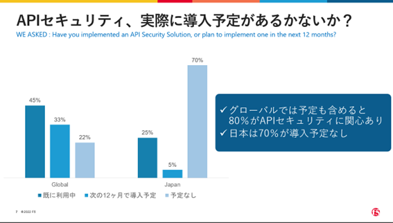

まず、弊社F5から見たAPIの最新動向については、先日公開しましたF5の年次ユーザ調査レポート「アプリケーション戦略レポート」からデータを一つご紹介しました。下記にあります通り、特に公開APIについてセキュリティを導入している(予定含め)と回答頂いた率が、世界平均と日本の回答者でかなり違った傾向になったというものになります。
野崎
一目瞭然なのですが、グローバルでは半数近くがAPIセキュリティ導入済み、予定も含めると8割近くです。一方、日本では予定無しと回答した方々が7割、と真逆に近い結果となりました。数字だけで見ると日本のAPIセキュリティの導入が世界平均と比較して遅れているように見えてしまうところですが、例えばこの辺り、日立製作所様が日々お客様とお話しされる中で感じていること、見えていることと比べるといかがでしょうか?
岡井様
弊社のグローバル動向の認識としては、こちらのデータが示す通り、公開APIによるビジネス化進んでおり、APIセキュリティの導入が進んでいる認識です。一方、日本国内動向の認識としては、公開APIによるビジネスをされるお客様は限定的でこれからの状況ではありますが、DXやモダナイゼーションにおいてAPI化を検討するケースはかなり一般的になってきている印象を持っています。
「APIセキュリティの予定がない」については、確かに国内では、公開APIビジネスの延長で必要になるようなセキュリティ対策を明示的には意識されていないお客様も多いですが、我々がコンサルテーションさせて頂いている社内システムのモダナイゼーションのようなケースでも、程度の大小はありながらも認証・認可を全く対応しないでよい、と考えるお客様はあまり多くはない印象です。定義の問題かとは思いますが、API化の延長で何らかの認証や認可の仕組みを取り入れる動きは国内でも比較的あるのではないかと思います。
弊社では公開APIでビジネスをされるお客様、社内システムでAPI連携されるお客様の双方の実績がありますが、社内システムでも、APIセキュリティの対応をした案件は多数実績があります。

なるほど!失礼しました、それはおっしゃる通りでして、実際弊社の調査プロジェクトでも一応用語の定義はしておりますものの、もしかしたら「APIセキュリティ」の定義として「公開が前提である」という調査です。その意味ではご指摘いただいた通り、我々の調査でカバーしきれなかった文脈として、「API化を進めているものの、その対象となるのが社内に閉じたシステムなどであるがゆえに存在する可能性というのはまさしくその通りかも知れません!
田畑様
弊社から見ると、この「(API公開の)予定がない」と回答いただいた層、というのが今後弊社のターゲットに変わっていくのかな、と感じています。グローバルなAPIの「公開」というところには追いついていない、というのは私から見てもその通りで、国内と比較した時に、グローバルを見ているとセキュリティのインシデントなどにおいても、規模が大きかったり頻度が高い、というのは見受けられますよね。国内でもインシデントは報道されるようになってきていますし、それらがきっかけで弊社に相談が来るようになってきている、というのは感じますね。

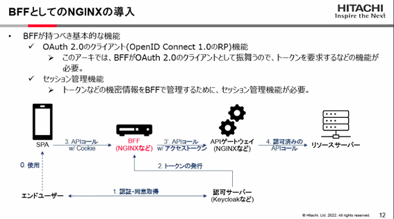

そこで興味深いのですが、先日弊社の NGINX OSSコミュニティイベントにご登壇頂いたご講演内容では、APIゲートウェイの前段にBFF (Backend for Frontend)を配置して、社外に公開する、というアーキテクチャでした。これはまさに「バックエンドのAPIを社外向けの公開する時にBFFを活用して幅広いクライアントに対応するということが主流になるのでしょうか?」
田畑様
BFFを活用するのはあくまで一例ですね。API社外公開のために、既存の社内用のAPIゲートウェイにエンハンスを加えることもありますし、社外公開用のAPIゲートウェイをもう一段設けて多段にする、といった構成もあります。もちろん最初から社外公開用のAPIゲートウェイを構築することもあります。セキュアにAPIを公開する一例として、コミュニティ版NGINXを活用した例を、NGINXユーザー会ではご紹介させていただきました。

DX、モダナイゼーションの課題は様々かと存じますが、今回トピックに挙がっている認可・認証などのセキュリティを考慮したモダナイゼーションでの困りごとに限定しますと、専門家じゃないと問題ない対応ができているかわからない点ですね。お客様が実現されたい機能要件が実現できているか、問題なくシステムが稼働するかといった部分は、専門家ではない技術者でも確認ができますが、セキュリティに対しては、「一応稼働はできてはいるけれど、上手く作れていない」状態や、「実はこういう穴があるけど気づかずに作ってしまう」状態に陥るケースが多く、専門家が対応しないと危険性が高いです。セキュリティ担保のための標準仕様などもありますが、一つの製品を導入さえすればそれらの仕様をすべて満たす、という事ではなく、標準仕様に準拠するためには専門家の知見が必要になります。それ無しに、そのまま突き進んでしまって、事故に繋がってしまう可能性もあります。API、認証認可、セキュリティは専門家でないと担保できない領域であるとも思っており、この専門性が我々の強みとして対応を進めていきたいと思っています。

例えばですが、APIセキュリティではOAuth2.0やOIDCなどの業界標準の規格がありますよね。これらの領域に従来関わっていない人にとってみれば、これらを実装するだけでも大変な作業となります。OAuth2.0やOIDCは、規格として幅広く規定しているため、抜けているところもあります。となると、「OAuth2.0 / OIDCを実装しています」というだけですと、セキュリティが担保できないのです。実際、これらの規格を実装していたにもかかわらずセキュリティインシデントが起きてしまったケースが複数報道されています。それは何故かというと、これらの規格を「セキュアに実装」していない、というのがポイントなんです。そこで、じゃあセキュアに実装していきましょう、というのは簡単ではなく、それらを専門的な目線からお客様にご提供することが弊社の価値となっていると感じます。
