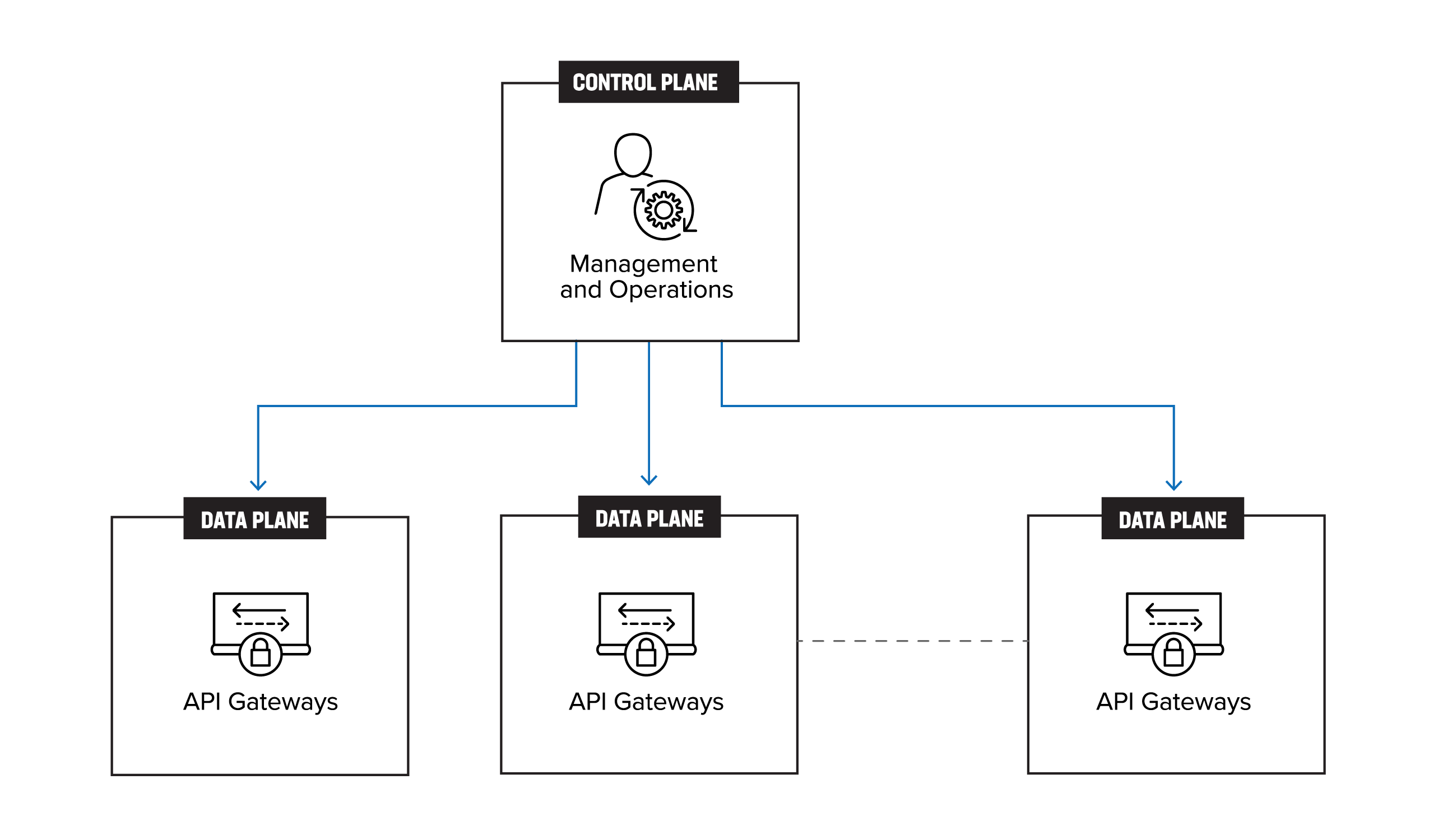

上記の設計パターンは、図2に示すように、APIゲートウェイが分散データプレーンを構成し、コントロールプレーンが一元化される構成を示唆しています。
APIゲートウェイは、APIの制御とセキュリティを一元化する、最新のソフトウェアアーキテクチャに不可欠なコンポーネントです。しかし、提供する機能が増えるにつれて複雑さが増し、管理も難しくなっています。多くの場合、こうしたゲートウェイは、幅広い機能を単一のパッケージにまとめたモノリシックなシステムへと発展しています。
分散モノリスの図
図2:分散モノリスを管理
複数のゲートウェイを管理する構成は分散設計のように見えますが、実際には真の分散には至っていません。ゲートウェイ同士が依然として密結合であり、分離が難しいリソースや構成を共有しているためです。その結果、多くの企業が分散モノリスと、それに伴うあらゆる課題を抱えることになります。

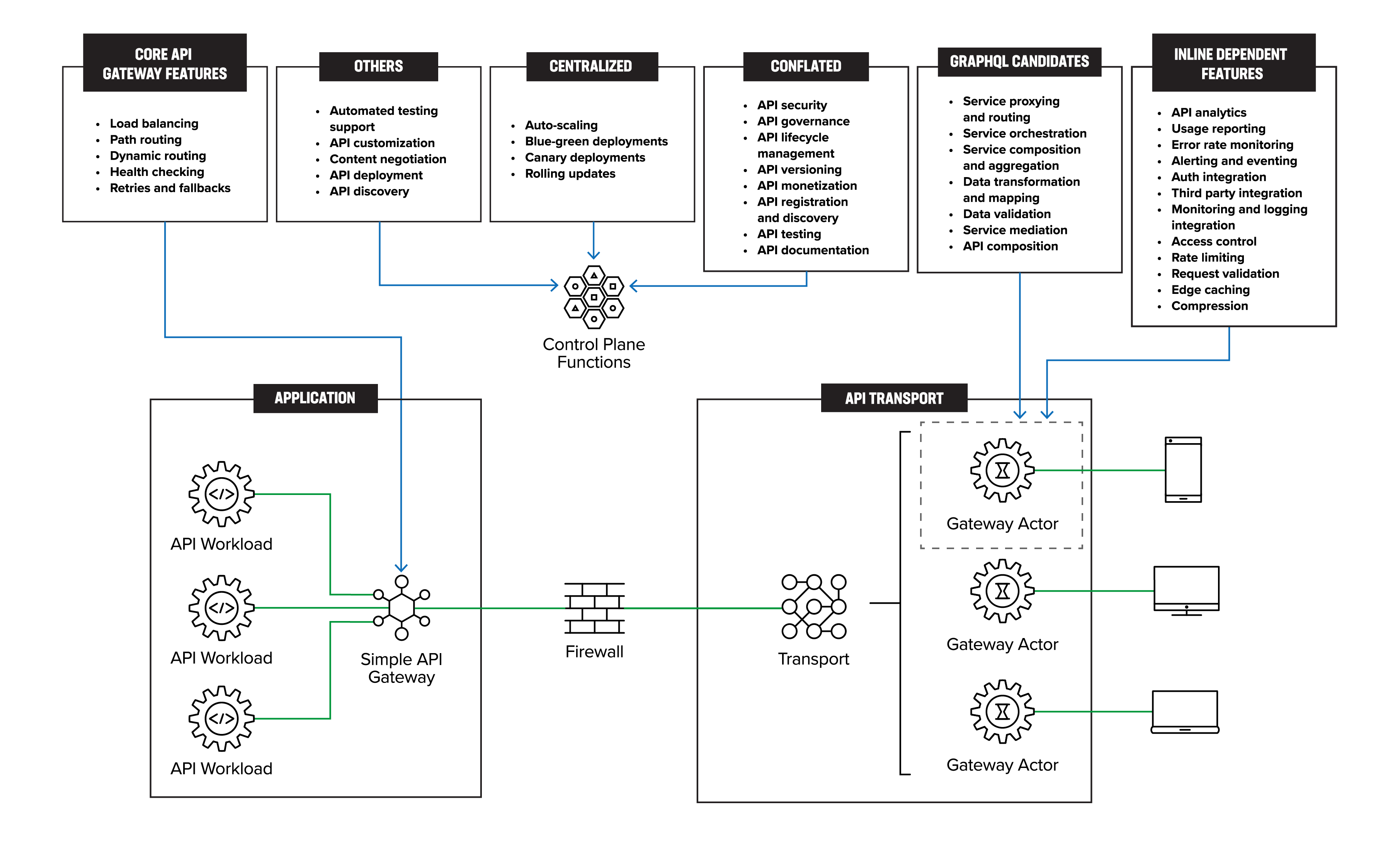

GraphQベースのゲートウェイアクター図
図7:GraphQベースの分散ゲートウェイアクター
図7は、図6に示したAPI管理のさまざまな機能を、分散ゲートウェイアクターアーキテクチャに対応付けたものです。この対応関係により、各機能がDGAアプローチにどのように整合しているかを視覚的に示し、API管理コンポーネントがアーキテクチャ内にシームレスに統合されていることを明確にしています。
一元管理機能
上記の機能の大半には、論理的に一元化できる管理コンポーネントが含まれています。目標は管理プレーンを再設計することではなく、可能であれば特定の機能を削除することです。
APIゲートウェイのコア機能
これらはデータプレーンの機能であるため、APIに実装し、アプリケーションワークロードと同じ場所に配置するのが最適です。APIゲートウェイは、すべての外部トラフィックのエントリーポイントとして機能する、最新のマイクロサービスアーキテクチャに不可欠なコンポーネントです。その中核機能は、ルーティング、負荷分散、動的ルーティング、ヘルスチェック、再試行、フォールバックに分類されます。
APIゲートウェイは、受信したリクエストを適切なマイクロサービスに転送し、複数のインスタンスにトラフィックを分散します。また、動的ルーティングをサポートし、マイクロサービスとそのインスタンスの正常性を監視するほか、失敗したリクエストを再試行し、マイクロサービスが利用できない場合や障害が発生した場合にはフォールバックレスポンスを返します。認証、認可、レート制限、キャッシュ、ロギングなどのその他の機能は、システム固有の要件に応じて、エッジに分散することも、一元化された機能として実装することもできます。
このモジュール型のアプローチにより、柔軟性と最適化に優れたアーキテクチャが可能になります。これは、エンタープライズAPIインフラストラクチャの簡素化、モダナイゼーション、スケーリングに関するF5の推奨事項の中核を成すものです。

ゲートウェイアクター – インライン機能
ここに記載する機能は、データパス上にインラインで配置する必要がある中核機能です。分散ゲートウェイパターンでは、APIゲートウェイの一部のインライン機能も分散されます。これらの機能には、アクセス制御、レート制限、リクエスト検証、API分析、使用状況レポート、エラー率の監視、アラートとイベント処理、認証連携、サードパーティ連携、監視およびログ連携、エッジキャッシュ、圧縮が含まれます。
これらの機能を分散ゲートウェイパターンに移行すると、次のメリットが得られます。
  • APIゲートウェイの負荷軽減:一元化されたAPIゲートウェイの負荷を軽減し、システムのパフォーマンスとスケーラビリティの向上に役立ちます。
  • 応答時間を短縮:これらの機能をクライアントの近くにデプロイすることで、応答時間を短縮し、レイテンシを低減できます。データと機能のキャッシュを活用することで、エッジでホストされるAPIゲートウェイは受信リクエストに迅速に応答できます。
たとえば、アクセス制御、レート制限、リクエスト検証は、クライアントの近くにデプロイされたエッジゲートウェイアクターで処理できます。これにより、集中型APIゲートウェイで処理する必要があるリクエスト数を削減し、パフォーマンスとスケーラビリティの向上に役立ちます。同様に、API分析、使用状況レポート、エラー率の監視、アラートとイベント処理、監視およびログ統合も、複数のマイクロサービスからデータを収集して集約できるエッジゲートウェイで処理できます。

コンポーネントの機能と動作
分散ゲートウェイアクター(DGA)アーキテクチャで採用されているアプローチにより、APIゲートウェイの機能が簡素化され、その他のインライン機能はエッジまたはコントロールプレーンに移行されます。
コントロールプレーン
APIゲートウェイ機能に加えて、DGAアーキテクチャでは、モノリシックなAPIゲートウェイ内に実装するよりも、論理的に一元化されたコンポーネントとしてコントロールプレーンで提供する方が適している機能を特定することも推奨しています。既存のAPIインフラストラクチャの管理および制御を拡張し、この追加機能を組み込むことができます。
簡素化されたAPIゲートウェイ
したがって、APIゲートウェイの簡素化とは、すべてのAPIゲートウェイベンダーが共通の設定パラメーター群を通じて管理できる、標準的なコア機能群を導き出す取り組みとなります。
この変革を進める企業は、既存のデプロイ環境に影響を与えず、大規模な一括移行を行うことなく、DGAアーキテクチャをアプリケーションごとに順次導入できます。
分散ゲートウェイアクター
DGAの重要な特徴は、各「ゲートウェイアクター」が一時的な存在であり、APIセッションの継続中(つまり、1つのクライアントが1回のAPI呼び出しを行う間)に限ってインスタンス化されることです。
