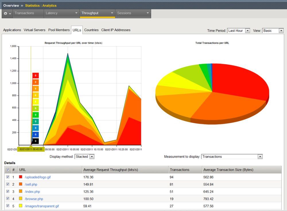

F5 Analytics
iAppsポリシーの大部分は、アプリケーションの配信に必要なトラフィック管理コンポーネントを構成するためのものです。一方、BIG-IPプラットフォームには、アプリケーションを監視するためのツールも含まれており、アプリケーションのパフォーマンス統計をリアルタイムで提供します。また、アプリケーション全体、仮想サーバー、プール、ノードについて、アプリケーション応答時間、ネットワーク遅延、接続統計など、診断やトラブルシューティングに役立つ情報も提供します。
従来の監視ツールとは異なり、F5 Analyticsはアプリケーションレベルでパフォーマンスデータを収集し、個々のインフラストラクチャコンポーネントではなく、アプリケーション自体に情報を関連付けます。アプリケーション所有者は、アプリケーションからアプリケーションサーバー、さらにネットワークに至るまで、パフォーマンスを監視できます。これにより、組織はアプリケーションの応答、ネットワークの状態、ユーザーコンテキストに基づいて、アプリケーションのパフォーマンスをリアルタイムで正確に監視できます。
F5 Analyticsは、BIG-IPシステムの統計データとログデータを活用します。これらのデータをJSONオブジェクトとして整形し、F5 BIG-IQなどのデータコンシューマーやSplunkなどのアプリケーションで利用できるようにエクスポートします。
F5 Analyticsでは、エクスポートするデータのカテゴリを複数設定できます。Splunkなどのデータコンシューマー向けに、データの送信先となるネットワークエンドポイントも設定できます。
図1:F5 Analyticsの可視性
