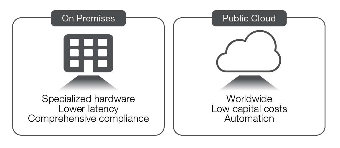

クラウド環境は、オンプレミス環境とは異なる動作をします。両者の違いには、コンピューティングリソースを社内で所有・管理するのではなく、別の企業が所有・管理するといった明白なものもあります。しかし、特に重要な違いのいくつかは、テクノロジーそのものによるものではありません。一般に、クラウドプロバイダーから利用できるテクノロジーは、オンプレミスでも利用できます。クラウドが提供するのは、別のテクノロジーではなく、別の利用モデルです。言い換えると、クラウドプロバイダーへ移行するメリットは、コンピューティングリソースそのものではなく、その利用方法にあります。
クラウドプロバイダーは、オンプレミスのハードウェア向けに設計されたデータ監査のコンプライアンスポリシーなど、オンプレミスのすべての機能を再現できるわけではありません。クラウドのコンポーネントは地理的に分散しているため、一般にクラウド環境ではレイテンシーが大きくなります。クラウドプロバイダーには、ほかにも制約があります。複数の顧客に共通する標準に準拠しているため、コンピューティング環境のカスタマイズには実質的な限界があります。たとえば、希少で特殊なコンピューティング機器を提供するクラウドプロバイダーはほとんどありません。
しかし、企業がこうした制約の範囲内で運用できるのであれば、クラウドプロバイダーは、ほとんどの企業が自力では実現できない従量利用の仕組みを提供できます。クラウドプロバイダーは世界各地でデータセンターを運用し、組織がコンピューティングリソースを配置するデータセンターを選択できるようにしている場合があります。また、固定費を負担することで、企業が実際に使用したリソースの分だけ支払えるようにすることもできます。クラウドプロバイダーは、ほとんどの企業にはない規模の経済を活かし、デプロイの管理と自動化を行うシステムに多額の投資が可能です。これらのメリットはいずれも技術的なものではありません。クラウドプロバイダーの利点は、利用者が選択できる幅と、利用可能なコスト構造にあります。
クラウドプロバイダーの制約を緩和し、その利点を活用するには、IT部門はアプリケーションのデプロイ方法を変更する必要があります。クラウドプロバイダーの相対的な強みを最大限に活かせるようワークフローを見直す一方で、レイテンシーなど、クラウド環境が不利となる特性への依存を避けることが重要です。

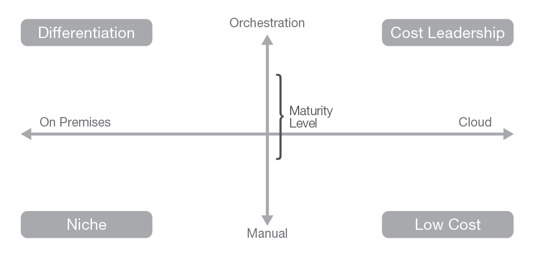

アプリケーションを評価する手法の1つに、成熟度と配置場所のマトリックスがあります。アプリケーションを精査し、どの程度の成熟度が必要かを判断します。競争上の差別化につながるアプリケーションやニッチなアプリケーションには、オンプレミスが最適な場合があります。一方、低コストまたはコストリーダーシップを重視するアプリケーション(特に変更コストを重視する場合)は、多くの場合、クラウド環境に適しています。ほかにも、スケーラビリティなどを考慮する必要があります。たとえば、新しいアプリケーションをデプロイし、最終的に現在の100倍の負荷まで拡張する可能性があるとします。オンプレミス環境での需要増加に先回りして対応するには、インフラストラクチャを大幅に過剰プロビジョニングする必要があり、使用されないリソースに余分な設備投資が発生します。しかし、同じアプリケーションをクラウド環境にデプロイすれば、成長に応じてコストも増加するため、過剰なプロビジョニングは不要です。

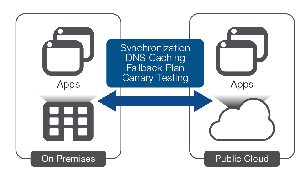

多くの組織は、移行プロセスでさまざまな課題を克服する必要があります。特に重要なのは、実際の切り替えをどのように行うかという点です。1つの方法は、クラウドアプリケーションの十分なテストが完了するまではDNSでオンプレミスのアプリケーションに名前解決し、その後DNSレコードを変更してクラウドアプリケーションに名前解決することです。DNSにはTime to Live(TTL)値があり、クライアントは一定期間DNS応答をキャッシュできます。切り替え後にクライアントが新しいアプリケーションへ速やかに名前解決できるよう、移行前にTTLを数秒程度まで短く設定することが適切な場合があります。ただし、この方法にはリスクも伴います。TTLを短くすると、DNSトラフィックとサーバーの負荷が大幅に増加する可能性があります。また、組織によってはTTLを無視し、指定された期間よりも長くキャッシュする場合があるため、切り替え後も一部のユーザーが長時間にわたってオンプレミスのアプリケーションに名前解決される可能性があります。この方法を使用する前に、DNSインフラストラクチャの堅牢性をテストすることを検討してください。
移行プロセスでは、テストで見つからなかった新しいアプリケーションの問題が明らかになることもあります。アプリケーションに問題が発生した場合に備える方法の1つは、処理をオンプレミスのアプリケーションに戻せるフォールバック計画を用意することです。ただし、双方向の移行ではデータ同期が複雑になるため、事前により綿密な計画とテストが必要です。より高度なアプローチとして、カナリアテストと呼ばれる部分移行があります。これは、一部のユーザーをクラウドアプリケーションに移行し、その稼働状況を監視する方法です。アプリケーションへの信頼性が高まるにつれて移行対象を増やし、最終的にはすべてのユーザーを移行できます。反対に、問題が発生した場合は、移行済みのユーザーをオンプレミスのアプリケーションに戻すことができます。カナリアテストは、プログラム可能なApplication Delivery Controller(ADC)でF5® iRules®を使用して実施できます。これにより、リスクを最小限に抑えながら、移行期間中に運用チームが選択できる対応策を増やせます。

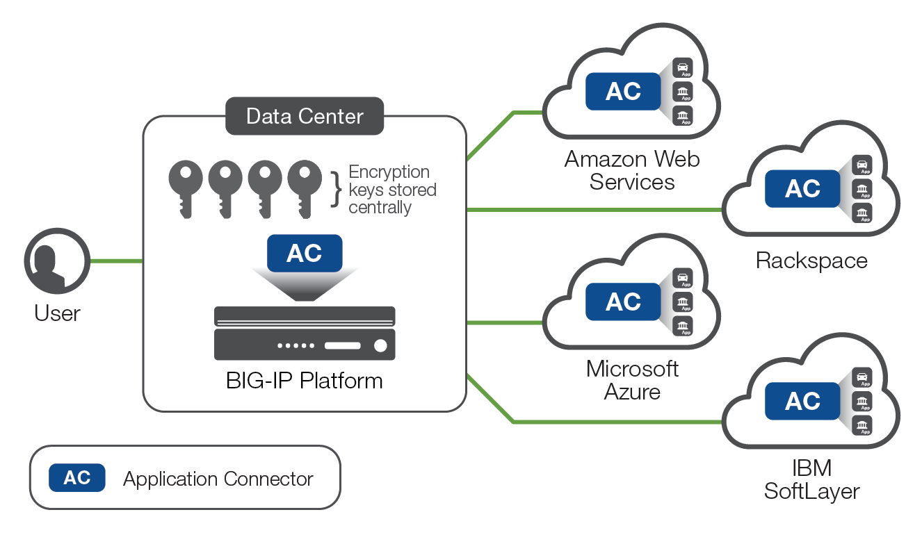

しかし、すべての環境で一貫したサービスを提供するための第3の選択肢があります。F5 Application Connectorを使用すると、アプリケーションがどこに存在していても、1つの専門家チームですべてのアプリケーションを管理できます。既存のBIG-IP®ハードウェアまたはソフトウェアアプライアンスを使用することで、組織は場所を問わず、あらゆるアプリケーションの前段に高度なアプリケーションサービス一式を導入できます。これにより、すべてのアプリケーションに戦略的な制御ポイントを設け、1つの専門家チームで管理できます。さらに、Application Connectorは、外部から見えるパブリックIPアドレスをすべて排除して攻撃対象領域を縮小することで、セキュリティを強化します。暗号化キーをクラウドインスタンスではなく一元的に保管するため、重要な暗号情報の機密性を維持できます。さらに、Application Connectorでは、プロキシインスタンスが新しいワークロードノードを自動検出できるため、クラウド導入の効率が向上します。

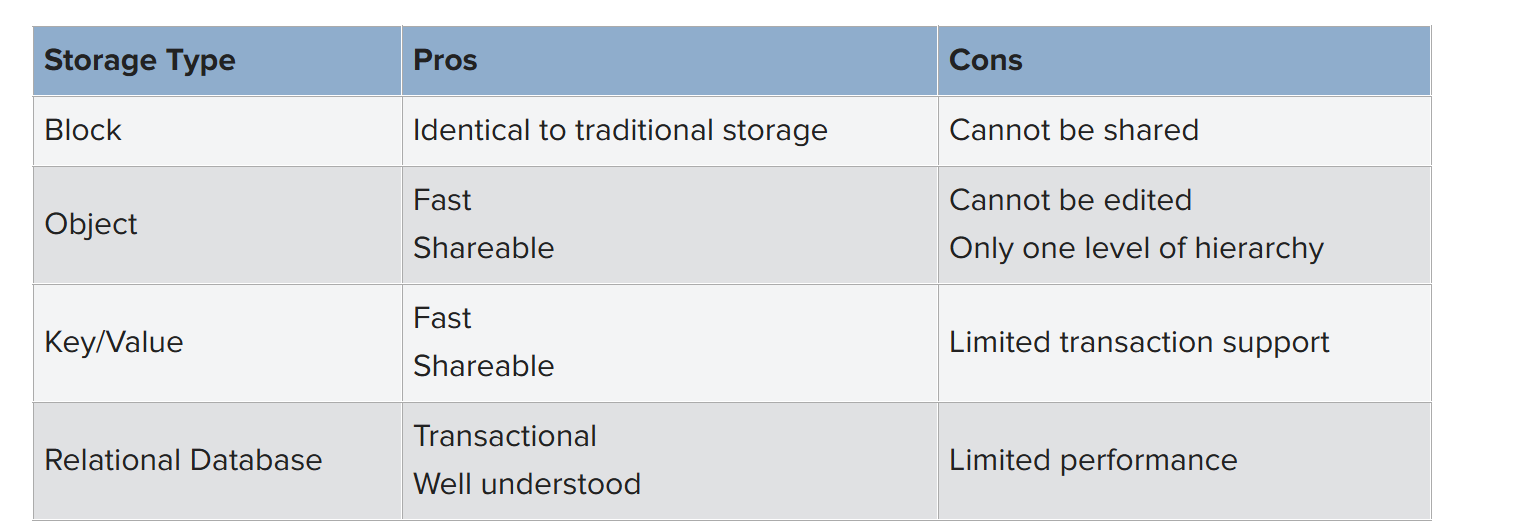

オンプレミスアプリケーションとクラウドアプリケーションの大きな違いの1つは、アプリケーションの状態を保存するストレージです。オンプレミスの設計では、ほとんどの場合、ハードディスクやソリッドステートドライブなどのローカルブロックストレージを使用します。クラウドアプリケーションでもブロックストレージを使用できますが、そのストレージはインスタンスにローカル接続されているため、インスタンスの障害を想定して設計する必要があります。アプリケーションをクラウドに移行する際、アプリケーション設計のほかの部分を変更しない場合でも、状態の処理方法は変更する必要があります。
一般的なクラウドストレージの種類の1つにオブジェクトストレージがあります。各オブジェクトは実質的にはファイルですが、名前を使ってアクセスします。通常、このストレージの階層は最大でも1レベル(フォルダーまたはディレクトリ)であるため、従来のファイルシステムをオブジェクトにマッピングすると問題が生じる可能性があります。オブジェクトは編集できず、作成、読み取り、削除のみが可能です。そのため、オブジェクトストレージは画像などの静的コンテンツには適していますが、状態の保存には適していません。多くのアプリケーションはファイルを変更できることを前提としているため、オブジェクトでは動作しません。
その他のストレージの選択肢には、キーバリューストアや従来型のトランザクションデータベースがあります。これらはファイルシステムのようなストレージではありませんが、データを保存する機能を備え、追加サービスとして提供されます。適切に設計すれば、状態をキーバリューストアやデータベースサービスに保存できます。
