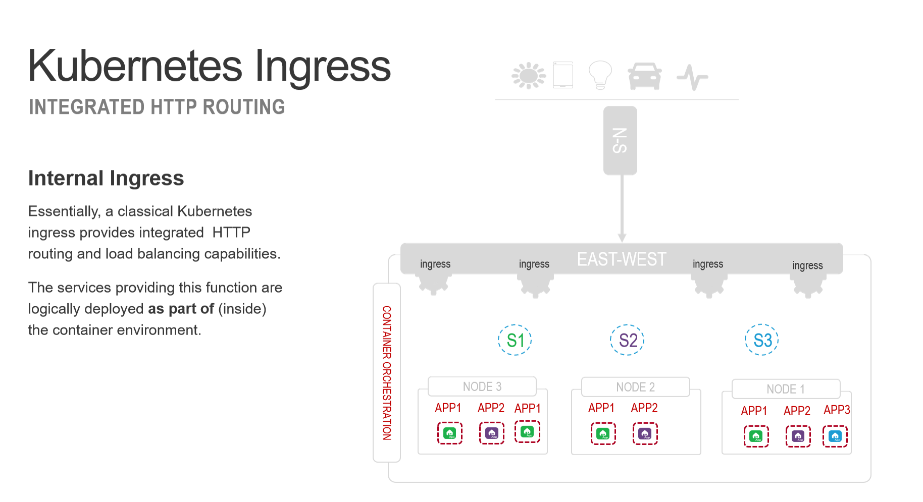

Ingress. Um objeto de API que gerencia o acesso externo aos serviços em um cluster, geralmente via HTTP. O Ingress pode fornecer balanceamento de carga, terminação SSL e hospedagem virtual baseada em nomes.
É importante fazer uma pausa e observar que um recurso de ingress, conforme definido em um ambiente Kubernetes, descreve funcionalidades que devem ser executadas dentro do próprio perímetro do contêiner.
Cada ingress é um proxy reverso que aceita solicitações externas e, com base nas regras especificadas pelo recurso de ingress do Kubernetes, direciona essas solicitações ao serviço correto do Kubernetes. Por sua vez, o serviço distribui as solicitações entre um conjunto de contêineres associados, geralmente por meio de algoritmos nativos de balanceamento de carga da camada 4 (TCP). Essa é uma das formas de disponibilizar uma API unificada para o mundo externo. O ingress analisa as chamadas de API (o caminho do URI) e as distribui aos microsserviços apropriados hospedados em contêineres dentro do cluster de contêineres.

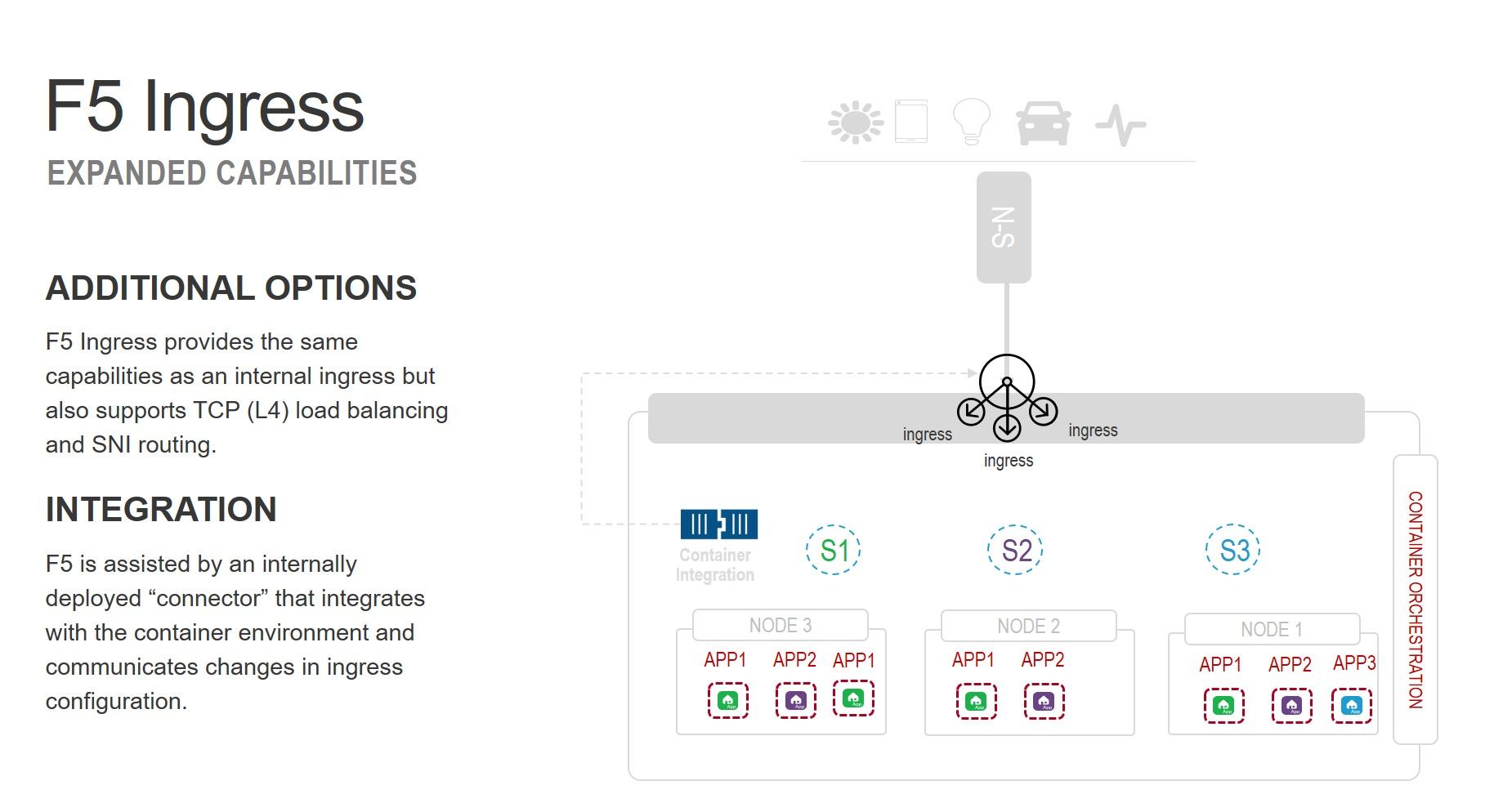

A F5 oferece os mesmos recursos de um ingress clássico do Kubernetes, mas acrescenta funcionalidades adicionais, como roteamento SNI e balanceamento de carga na camada 4 (TCP). A capacidade de realizar o roteamento SNI (indicação do nome do servidor) é vantajosa para quem deseja criptografia TLS de ponta a ponta nas trocas de mensagens, pois permite que a F5 encaminhe corretamente as solicitações com base nas informações dos cabeçalhos, sem descriptografar o conteúdo ou a mensagem propriamente dita. Embora isso limite as funcionalidades que podem ser aplicadas à solicitação — por exemplo, ela não pode ser verificada em busca de conteúdo malicioso —, oferece o suporte necessário para arquiteturas nas quais o conteúdo deve permanecer criptografado por motivos regulatórios ou operacionais. O balanceamento de carga na camada 4 (TCP) costuma ser usado fora de ambientes de contêineres para dimensionar serviços de ingress no estilo do Kubernetes.
O F5 normalmente é implantado fora do ambiente de contêineres. Ele costuma ser usado como uma solução de balanceamento de carga para expor clusters externamente, ou seja, fornecer acesso público a serviços compostos por um cluster de contêineres. Uma pesquisa da CNCF constatou que 67% dos entrevistados optam por um balanceador de carga para expor os serviços do cluster externamente, enquanto outros 33% utilizam recursos de ingresso (L7).
Para que possamos oferecer os mesmos recursos de um ingress do Kubernetes, é usado um "conector" nativo de contêineres para facilitar as atualizações das políticas que definem o tráfego. Esse conector reside no orquestrador de contêineres e se integra a ele (normalmente o Kubernetes, embora o Red Hat OpenShift também seja bastante utilizado). A comunicação com o ingress da F5 é realizada via API. As atualizações incluem alterações nas definições de recursos de ingress (políticas de roteamento HTTP), bem como mudanças de configuração, como a inicialização ou remoção de uma instância de contêiner que afete a definição atual de um serviço.
A vantagem de usar o F5 em vez de serviços de ingresso simples é a possibilidade de aplicar recursos avançados ao tráfego de entrada e saída. Ao usar o F5, é possível aplicar segurança, enriquecimento de cabeçalhos e otimizações de desempenho específicas para cada cliente sem modificar o ambiente ou a arquitetura de contêineres nem a própria aplicação.
