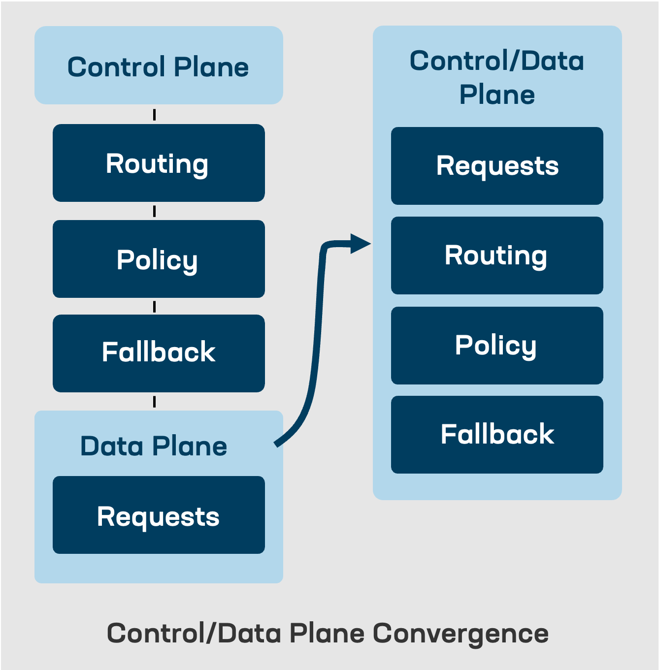

In Agentenarchitekturen beginnt die traditionelle Trennung zwischen Steuerungs- und Datenebene zu verschwimmen. Agenten führen nicht einfach nur Anfragen aus, sondern enthalten auch die Logik, die festlegt, worum es bei der Anfrage geht, unter welchen Bedingungen Ausweichmechanismen ausgelöst werden sollen, wie der Erfolg gemessen wird und sogar welche Route bevorzugt werden soll. Traditionell sind dies Aufgaben der Steuerungsebene, doch Agenten kodieren sie in Headern, Tokens oder Metadaten, die zusammen mit der Anfrage selbst die Datenebene durchlaufen.
Diese Konvergenz bedeutet, dass die Datenebene nicht länger als passiver Ausführer zentral getroffener Entscheidungen fungieren kann. Sie muss Richtlinien dynamisch und aktiv interpretieren. Eine Anfrage ist nicht mehr nur ein Paket, sondern ein Richtlinienartefakt. Daher müssen sich Load Balancer, Gateways und Routing-Schichten von reaktiven Komponenten zu Echtzeitinterpreten der von Agenten übermittelten Absichten weiterentwickeln.
Dieser Wandel stellt die grundlegende Architekturannahme infrage, dass die Steuerungsebene statisch und zentralisiert ist. Stattdessen wird die Entscheidungslogik verteilt, portabel und personalisiert, mit jeder Anfrage weitergegeben und zur Laufzeit ausgeführt. Dies ist nicht nur eine Änderung bei der Bereitstellung, sondern auch eine Veränderung dahingehend, wo und wie Entscheidungen getroffen werden.
Damit wird im Grunde vollendet, was Kubernetes begonnen hat, als es die zugrunde liegende Infrastruktur – Netzwerk, Speicher und sogar das L4-Traffic-Routing – abstrahierte und all das hinter einer deklarativen Steuerungsebene zur bloßen „Installationsarbeit“ machte. Diese Schichten wurden nicht abgeschafft, sondern herabgestuft. Sie wurden unsichtbar, automatisiert und einem neuen, absichtsgesteuerten System untergeordnet.
Agentenarchitekturen tun dasselbe, allerdings für den gesamten Stack und nicht nur für die Infrastruktur.

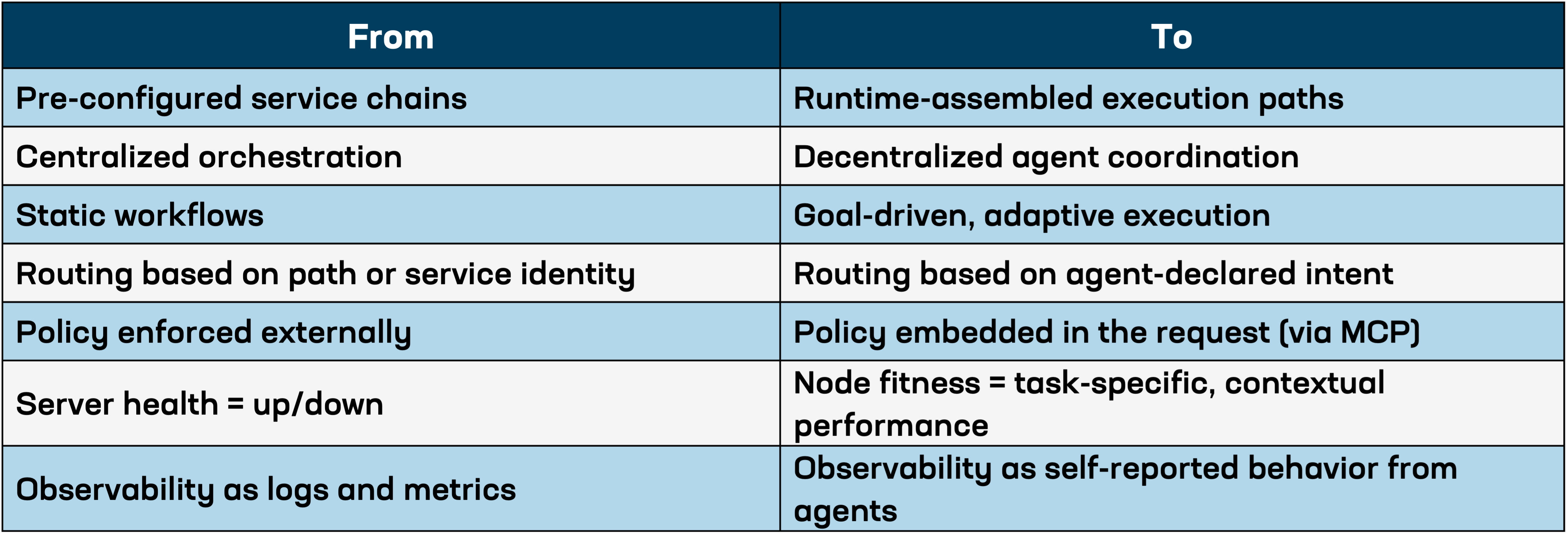

Agentenbasierte Systeme stellen mehrere grundlegende Annahmen des Traffic Engineerings infrage:
Konvergenz von Kontroll- und Datenebene: Während Routing-Entscheidungen früher auf statischen Regeln beruhten, werden sie heute aus der Anfrage selbst abgeleitet. Dadurch wird die herkömmliche Durchsetzungslogik außer Kraft gesetzt.
Absichtsbasierte Weiterleitung: Agenten leiten den Datenverkehr anhand von Zielen und nicht nur anhand von Endpunkten weiter. Ein einzelner Endpunkt wie /api/process kann je nach Anweisungen des Agenten Hunderte verschiedener Aufgabenabläufe verarbeiten.
Statische Pools werden obsolet: Herkömmliche Pools setzen feste Rollen voraus. Agenten benötigen jedoch möglicherweise in einem Moment GPU-Zugriff und im nächsten eine CPU-Optimierung, wodurch die Pool-Zugehörigkeit zu unflexibel wird.
Fallbacks und Failover werden strategisch: Früher bedeutete Failover einfach: „Versuche es mit dem nächsten Server.“ Heute bewerten Agenten die Leistung in Echtzeit sowie bisherige Ergebnisse und entscheiden strategisch, wie sie vorgehen.
Verkehrsmuster entstehen, statt sich zu wiederholen: Agenten erstellen Workflows nach Bedarf. Es ist nicht möglich, alle Pfade im Voraus festzulegen – sie bilden sich je nach Bedarf.
Diese Veränderungen stellen Load Balancer, Gateways und Observability-Stacks vor die Herausforderung, flexibel auf eine dynamische Echtzeit-Verkehrslogik zu reagieren.
