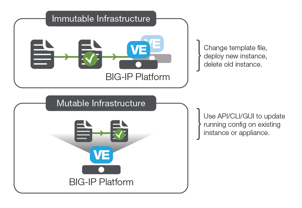

ミュータブルとイミュータブル
現在のBIG-IP導入環境の多くは可変と考えられます。つまり、その構成は時間の経過とともに変更されることが想定されます。これは、BIG-IPプラットフォームの多くが、複数のアプリケーションにサービスを提供するマルチテナントデバイスとして導入されているためです。新しいアプリケーションが導入された場合や、既存のアプリケーションがスケールした場合、または追加のサービスが必要になった場合、それに応じてBIG-IPの構成が更新されます。この導入方法により、インフラストラクチャチームは一元化されたインフラストラクチャ群を管理し、共通のプラットフォームからアプリケーションにサービスを提供できます。
ただし、BIG-IPプラットフォームが独立したアプリケーションスタックの一部として導入され、特定のBIG-IPが提供するサービスが特定のアプリケーションまたはサービスに結び付けられる場合もあります。この場合、BIG-IPの設定はイミュータブルとして扱うことができます。つまり、設定は起動時またはソフトウェアイメージの一部としてインストールされ、BIG-IPインスタンスのライフサイクル中には変更されません。設定を変更するには、ソフトウェアイメージまたは起動エージェントのスクリプト内容を変更してから、再デプロイします。このモデルは一般に「nuke and pave」と呼ばれます。全体としてはあまり一般的ではありませんが、アプリケーション単位のインスタンスに対応する新しいBIG-IPライセンスモデル、高度なライセンスツール、さらにF5 cloud libs(クラウド環境でのBIG-IPのオンボーディングを支援するために設計されたNode.jsスクリプトおよびライブラリのセット)などのツールが利用可能になったことで、コードとインフラストラクチャの両方を密接に結び付けた分離スタックをアプリケーションに必要とする組織にとって、この導入モデルは現実的な選択肢となりつつあります。
