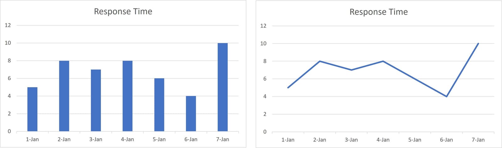

Por fim, as decisões sobre a visualização no dashboard tornam a interpretação ainda mais tendenciosa e muitas vezes se baseiam em habilidades e experiências que podem não ser compartilhadas por outros usuários do dashboard. Até mesmo a escolha do gráfico pode introduzir vieses. Isso se aplica especialmente a métricas operacionais baseadas em séries temporais, como desempenho e disponibilidade.
dois gráficos
Os gráficos de barras são frequentemente usados para representar dados de séries temporais, mas não são tão eficazes quanto os gráficos de linhas. Um gráfico de barras nos obriga a comparar a altura das barras para entender as variações no tempo de resposta, em vez de permitir que o formato da linha nos mostre o que está acontecendo. Essas decisões simples podem ter um impacto profundo nos operadores que dependem da visualização para compreender o estado operacional de um sistema.
