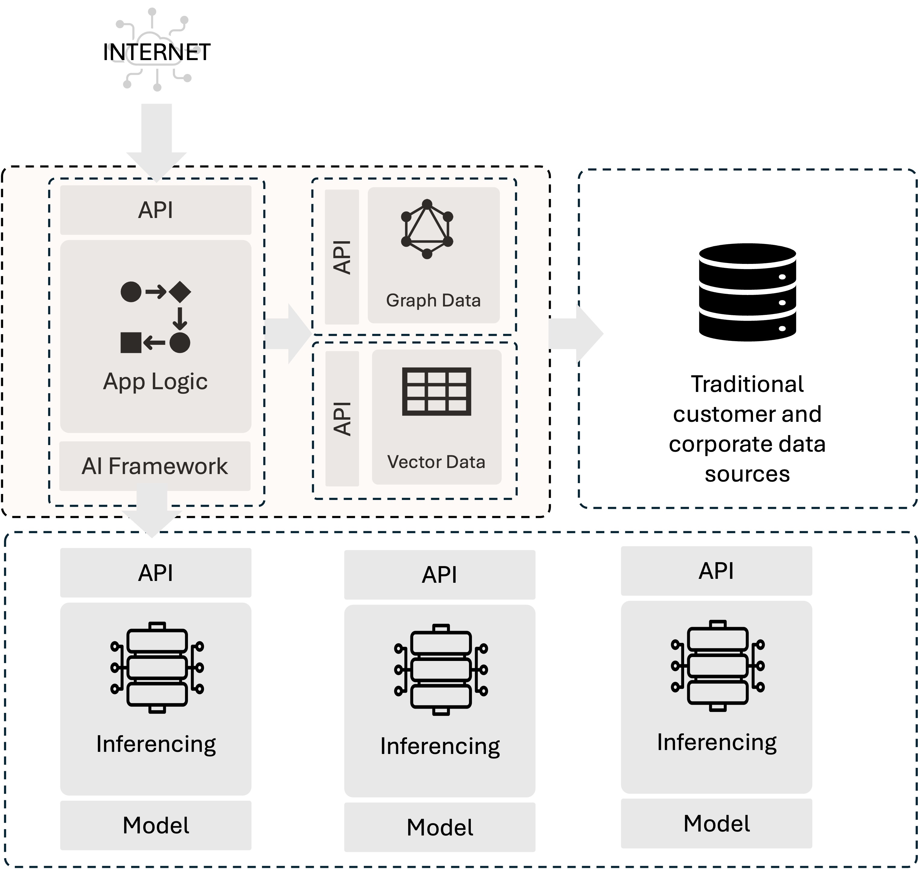

Para começar, isso significa novas partes móveis. E não apenas serviços de inferência. Há outros componentes novos que estão se tornando adições padrão à arquitetura de aplicações, como bancos de dados vetoriais. Isso também significa uma dependência maior de APIs.
Também é verdade que a maioria desses componentes é conteinerizada. Quando configuro um novo projeto de aplicação de IA, inicio um contêiner executando PostgreSQL para usá-lo como um repositório de dados vetoriais. Isso serve para dar suporte à RAG (geração aumentada por recuperação), que, segundo diversos relatórios do setor, é usada por uma parcela significativa das aplicações de IA (como este da Databricks, por exemplo). Isso porque posso aprimorar um modelo de IA pronto usando os dados que eu quiser, sem precisar fazer o ajuste fino ou treinar um modelo por conta própria. Para um número significativo de casos de uso, essa é a melhor maneira de implementar uma aplicação de IA.
Diagrama da arquitetura de uma aplicação de IA
Também posso iniciar um grafo de conhecimento, normalmente executando um banco de dados de grafos em contêiner, como o Neo4J. Os bancos de dados de grafos são particularmente úteis ao trabalhar com dados que se adaptam bem a grafos, como redes sociais, dados de mecanismos de recomendação e detecção de fraudes. Eles também são úteis para mitigar alucinações relacionadas à geração de políticas, como descobrimos no início do ano. A inclusão de um banco de dados de grafos pode adicionar um novo protocolo, o GraphQL, à lista de “novidades que precisam ser protegidas”.
Em seguida, vou decidir qual serviço de inferência quero usar. Tenho algumas opções. Posso usar um serviço de um provedor de nuvem ou IA como serviço (como o ChatGPT), ou posso executar um serviço local. Por exemplo, em meus experimentos mais recentes, usei o Ollama e o phi3 no meu MacBook. Nesse caso, estou executando apenas uma instância do servidor de inferência porque, bem, executar várias consumiria mais recursos do que tenho disponíveis. Em produção, é claro, provavelmente haveria mais instâncias para garantir que o serviço consiga atender à demanda.
Como vou usar o phi3, escolho o phidata como framework para acessar o serviço de inferência. Também já usei o langchain ao utilizar IA como serviço, uma opção popular. A boa notícia é que, do ponto de vista operacional, o framework não é algo que opere fora da própria aplicação principal de IA.

Eu ainda nem escrevi uma linha de código e já tenho vários componentes em execução, cada um acessado por meio de uma API e executado em seu próprio contêiner. É por isso que partimos do princípio de que uma aplicação de IA é uma aplicação moderna e traz consigo todos os mesmos desafios já conhecidos de entrega, segurança e operação. É também por isso que acreditamos que a implantação de modelos de IA aumentará radicalmente o número de APIs que precisam de entrega e segurança.
