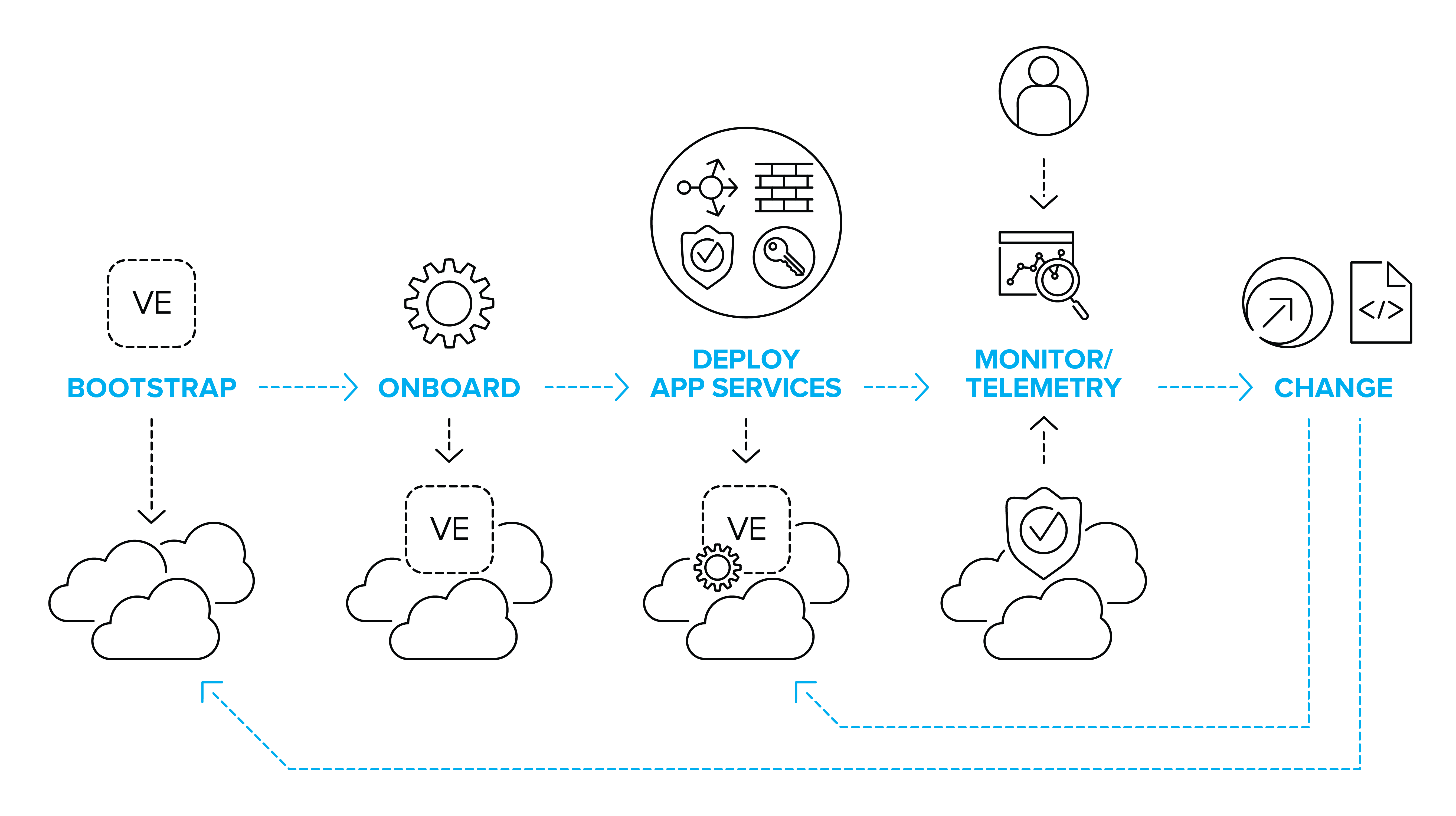

自動化のライフサイクル
アプリケーションサービスを提供するライフサイクルには、自動化すべき重要なポイントがいくつかあります。インフラストラクチャモデルやアプリケーションのデプロイ方法によっては、そのすべてを開発する必要がある場合もあれば、一部のみでよい場合もあります。
大容量のマルチテナント対応の物理または仮想BIG-IPにサービスをデプロイする場合、BIG-IPがサポートする数百から数千のアプリケーションについて、アプリケーションサービス構成のデプロイ、監視、更新を行うことに比べ、ブートストラップやオンボーディングの優先度は高くありません。
各アプリケーションに専用のBIG-IPインスタンスを複数の環境で割り当てるデプロイモデルでは、テストやQAのためにオンデマンドで作成される一時的なインスタンスも含まれる可能性があります。この場合、ブートストラップとオンボーディングのプロセスの自動化は、アプリケーションサービス自体のデプロイと同様にクリティカルパスの一部となります。
図1. 組織のインフラストラクチャモデルやアプリケーションのデプロイ方法によって、自動化ライフサイクルの各要素の優先度は異なる場合があります。

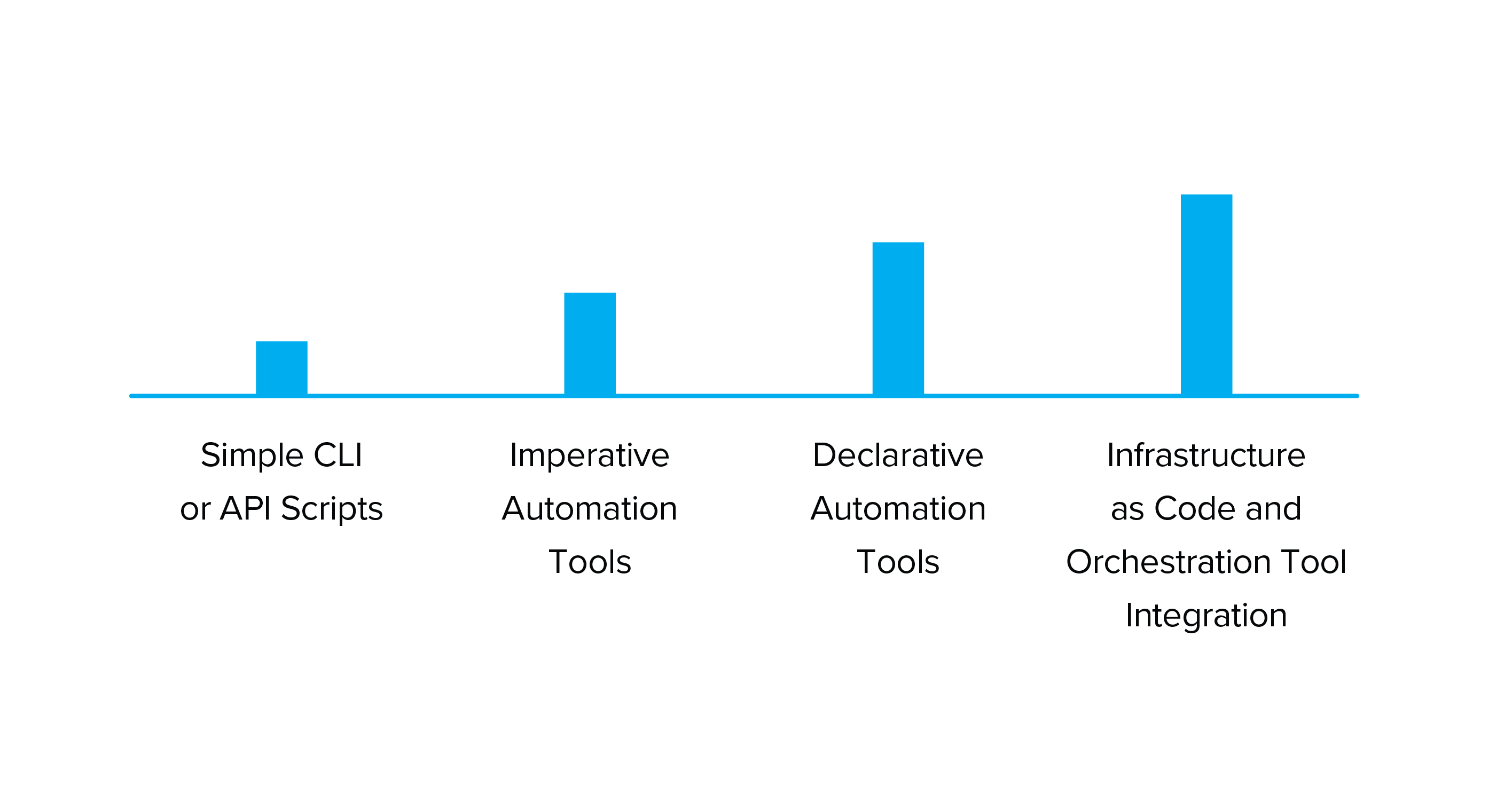

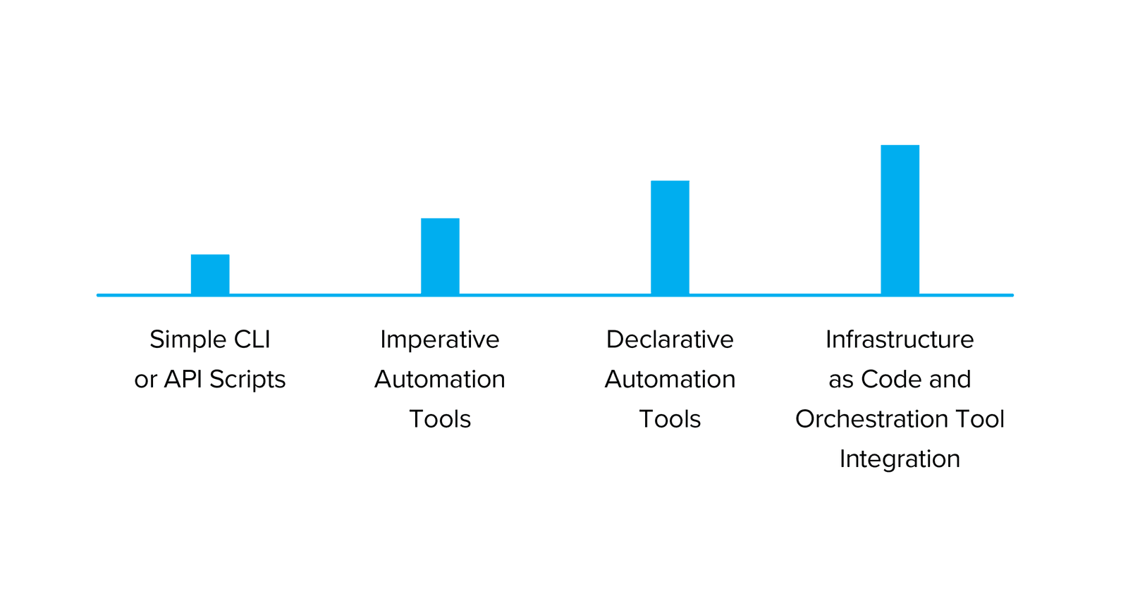

自動化成熟度のスペクトラム
自動化には、さまざまな作業が含まれます。自動化成熟度の一方の端には、手動による構成作業を効率化するためにローカルで実行できる、Bash、TMSH、Pythonなどで記述された簡単なスクリプトの開発があります。もう一方の端には、ソースコード管理、ワークフローオーケストレーター、および複数の自動化ツール(使用する場合)を組み合わせた本格的な「Infrastructure as Code」システムがあります。このシステムでは、リポジトリ内のテキストファイルによってインフラストラクチャの構成を定義し、変更します。この両極の間には、BIG-IPプラットフォームの導入と構成の管理に役立つさまざまな選択肢があります。
図2. 自動化のレベルに応じて、単純なスクリプトから複数の自動化ワークフローの複雑な統合まで、さまざまな作業が伴います。

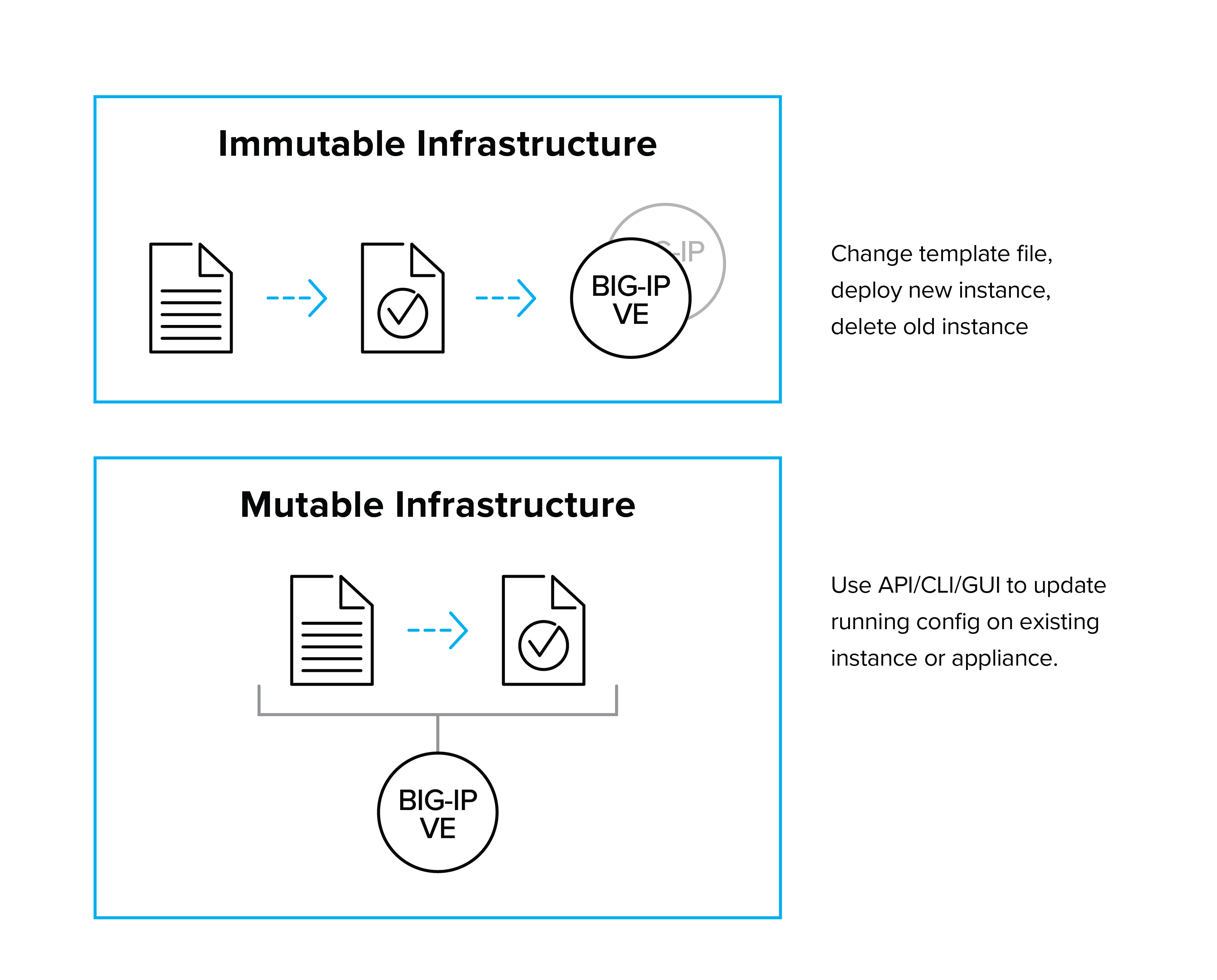

ミュータブルとイミュータブル
現在のBIG-IP導入環境の多くは、可変と考えられます。つまり、その構成は時間の経過とともに変更されることが想定されます。これは、BIG-IPプラットフォームの多くが、複数のアプリケーションにサービスを提供するマルチテナントデバイスとして導入されているためです。新しいアプリケーションが導入された場合や、既存のアプリケーションがスケールしたり追加のサービスを必要としたりする場合、それに応じてBIG-IPの構成が更新されます。この導入方法により、インフラストラクチャチームは一元化されたインフラストラクチャ群を管理し、共通プラットフォームからアプリケーションにサービスを提供できます。
ただし、BIG-IPプラットフォームが独立したアプリケーションスタックの一部として導入され、特定のBIG-IPが提供するサービスが特定のアプリケーションまたはサービスに結び付けられる場合もあります。この場合、BIG-IPの構成はイミュータブルとして扱うことができます。つまり、構成は起動時またはソフトウェアイメージの一部としてインストールされ、BIG-IPインスタンスのライフサイクル中には変更されません。構成を変更するには、ソフトウェアイメージまたは起動エージェントスクリプトの内容を変更してから、再デプロイします。このモデルは一般に「nuke and pave」と呼ばれます。全体としてはあまり一般的ではありませんが、アプリケーション単位のインスタンスに対応する新しいBIG-IPライセンスモデル、高度なライセンスツール、F5 cloud libs(https://github.com/F5Networks/f5-cloud-libs)(クラウドでのBIG-IPのオンボーディングを支援するために設計されたNode.jsスクリプトおよびライブラリのセット)などのツールが利用可能になったことで、コードとインフラストラクチャの両方を密接に結び付けた分離スタックをアプリケーションに必要とする組織にとって、この導入モデルは現実的な選択肢となりつつあります。
図3. イミュータブルなBIG-IPインスタンスは、そのライフサイクルを通じて変更されません。代わりに、更新済みの新しいインスタンスがデプロイされ、古いインスタンスは削除されます。一方、ミュータブルなBIG-IPインスタンスでは、ライフサイクル中に構成が変更される場合があります。

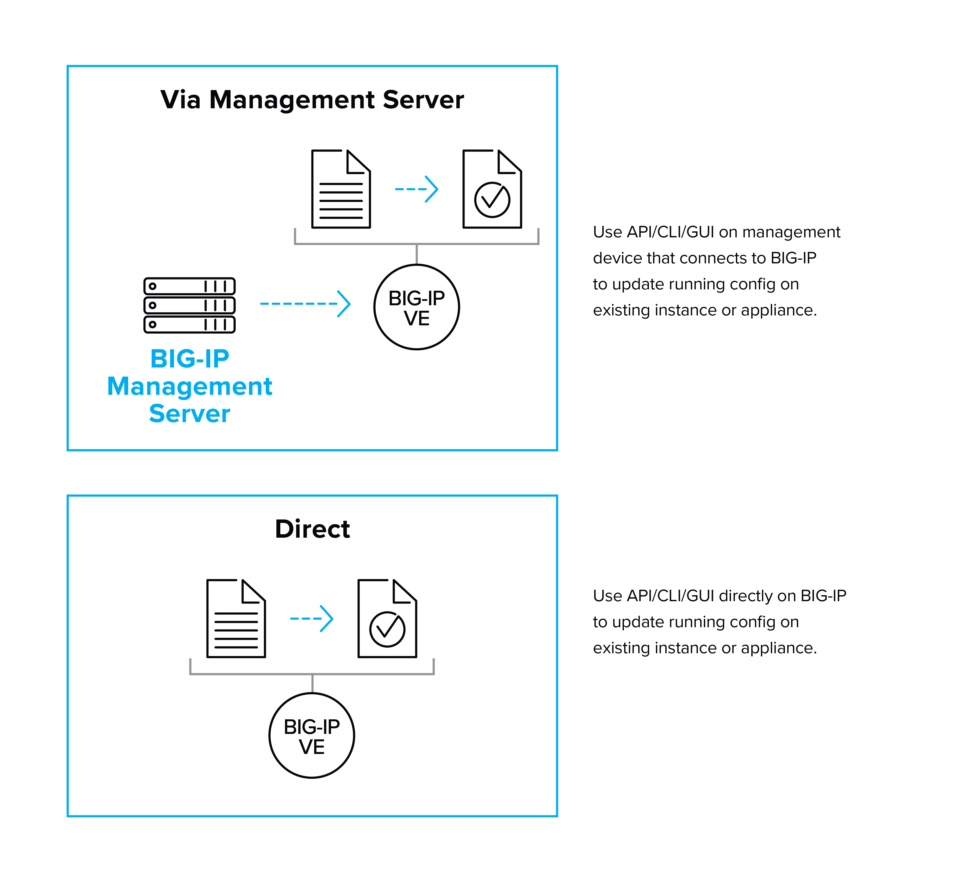

直接または管理ツール経由
もう1つ検討すべき点は、自動化API呼び出しをサードパーティ製ツールから変更対象のデバイスに直接行うか、追加の管理ツールを介して行うかです。管理ツールを使用すると、運用を抽象化して簡素化できるほか、管理対象に直接接続する場合と比べて、制御やログ記録のレイヤーを追加できる可能性があります。ただし、迅速な変更が不可欠な状況に備え、管理レイヤーの高可用性を確保する必要があります。
図4:管理ツールを使用すると、自動化の呼び出しとログ記録を簡素化できますが、管理対象エンティティを直接呼び出す場合と比べて、管理の粒度や可用性との間にトレードオフが生じることがあります。

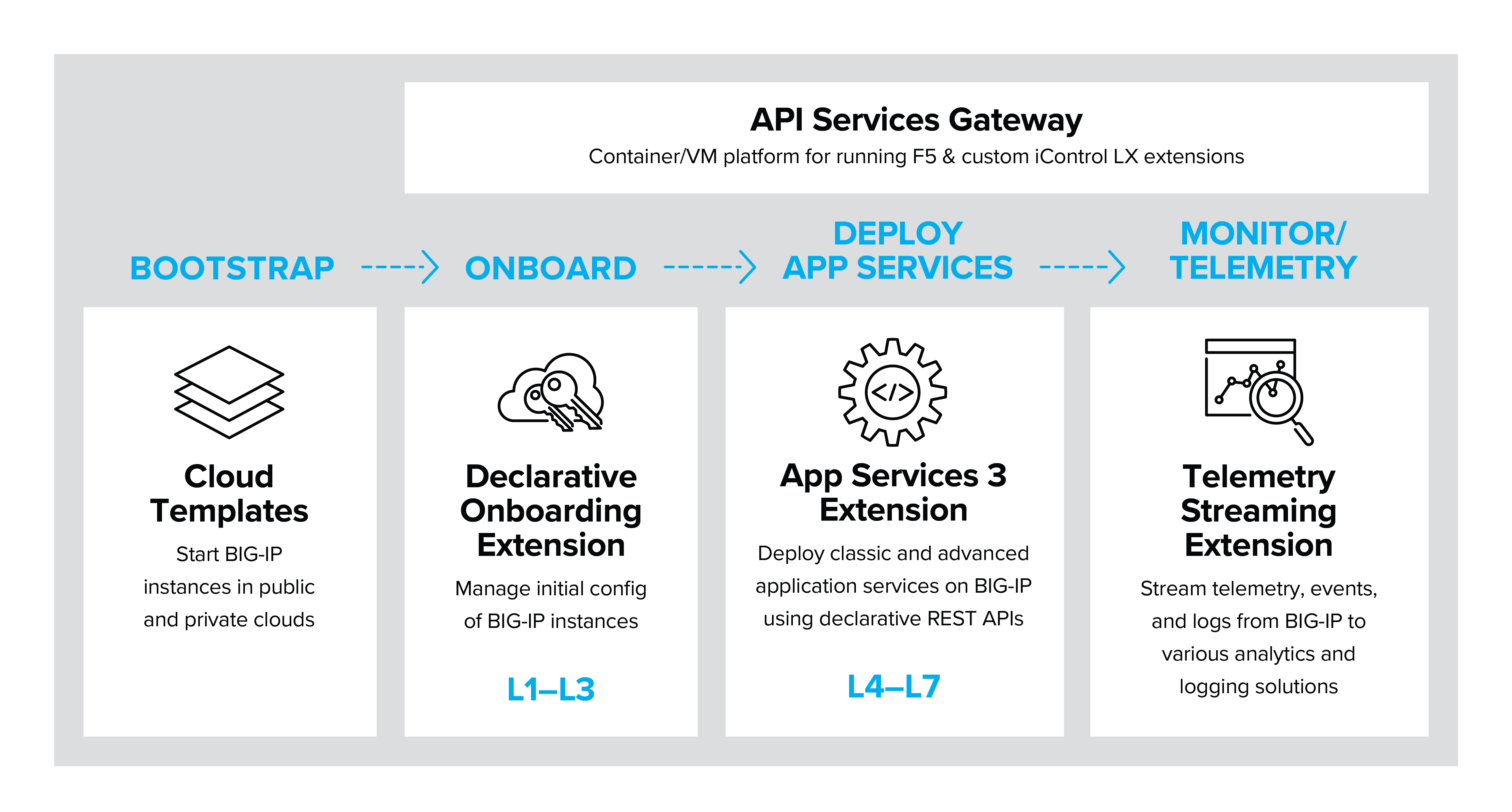

F5 Automation Toolchain
F5 Automation Toolchain製品ファミリーは、F5 BIG-IPプラットフォームをCI/CDツールチェーンなどの一般的な自動化パターンに統合するための、基本的な自動化およびオーケストレーションの構成要素で構成されています。
F5 Automation Toolchainには、以下の主要コンポーネントが含まれています
  • Application Services 3 Extension(AS3)– 宣言型L4~L7 BIG-IPアプリケーションサービス
  • Declarative Onboarding Extension (DO) – 宣言型L1~L3 BIG-IPオンボーディング
  • Telemetry Streaming Extension (TS) – BIG-IPテレメトリを分析システムへ自動ストリーミング
  • API Services Gateway (ASG) – カスタムiControl LX Extensions向けコンテナランタイム
Automation Toolchainファミリーは、クラウドテンプレートを使用したプラットフォームのデプロイから、オンボーディング、サービス構成、運用中のアプリケーションパフォーマンスを確保するための高度なテレメトリとロギングまで、アプリケーションサービスのデリバリーライフサイクルを管理できるように設計されています。
図5. Automation Toolchainファミリーは、アプリケーションのライフサイクル全体を管理するためのツールを提供します。
この拡充を続けるサポート対象ツール群は、F5アプリケーションサービスの自動化が今後進む方向性を示しています。ただし、ほかの統合が存在しない、またはサポートされていないという意味ではありません。詳しくは、本書の「その他の自動化ツール」セクションをご覧ください。

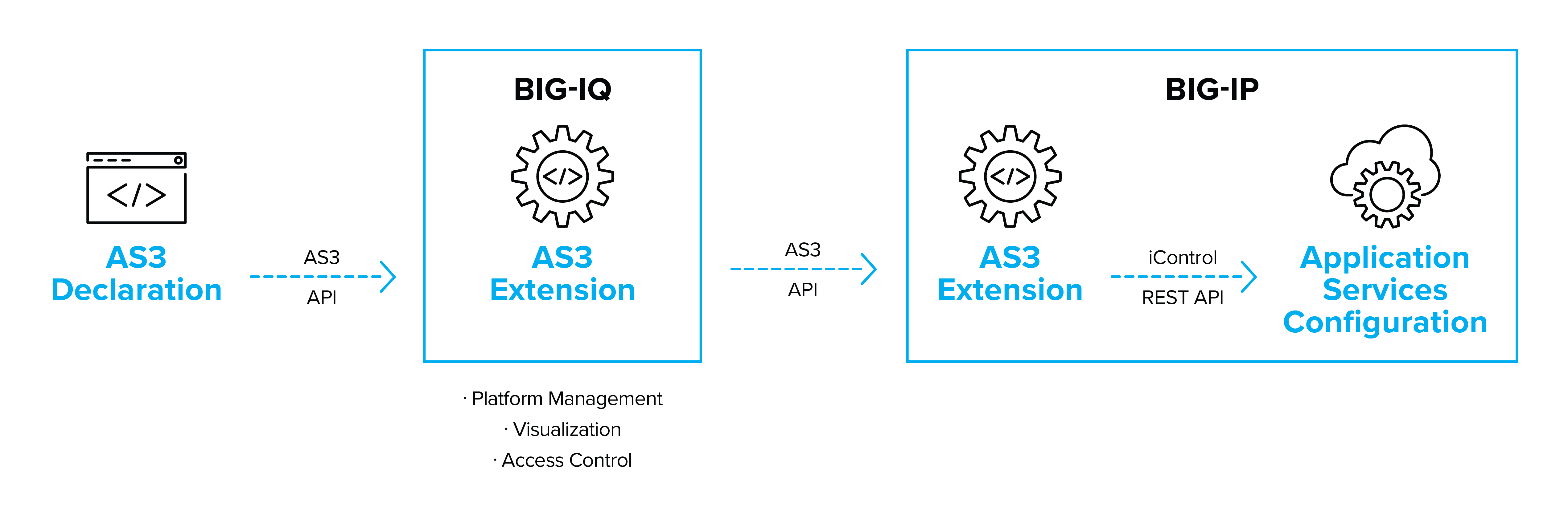

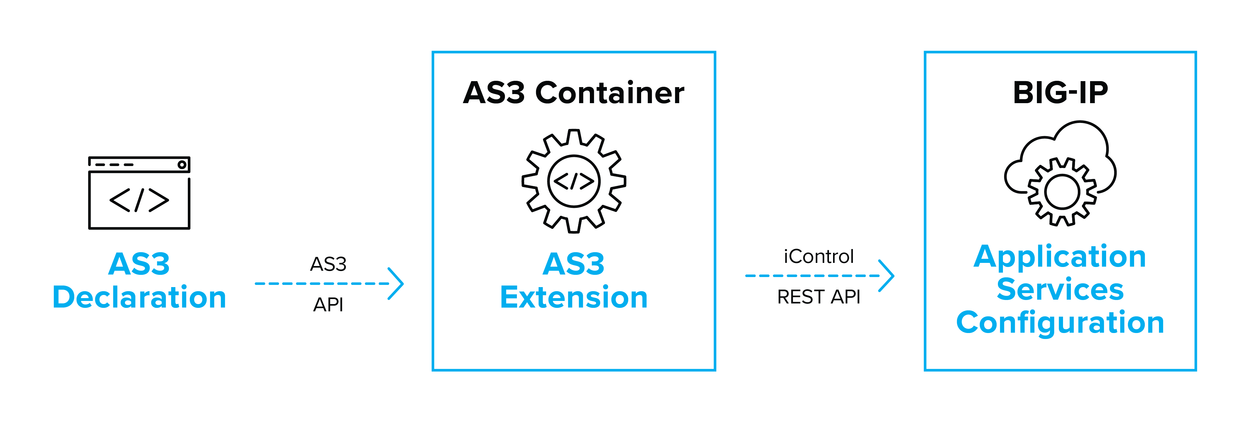

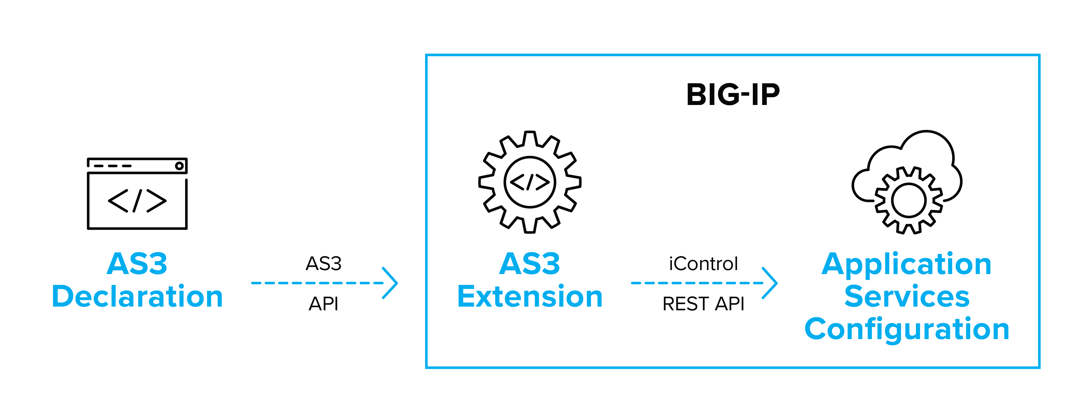

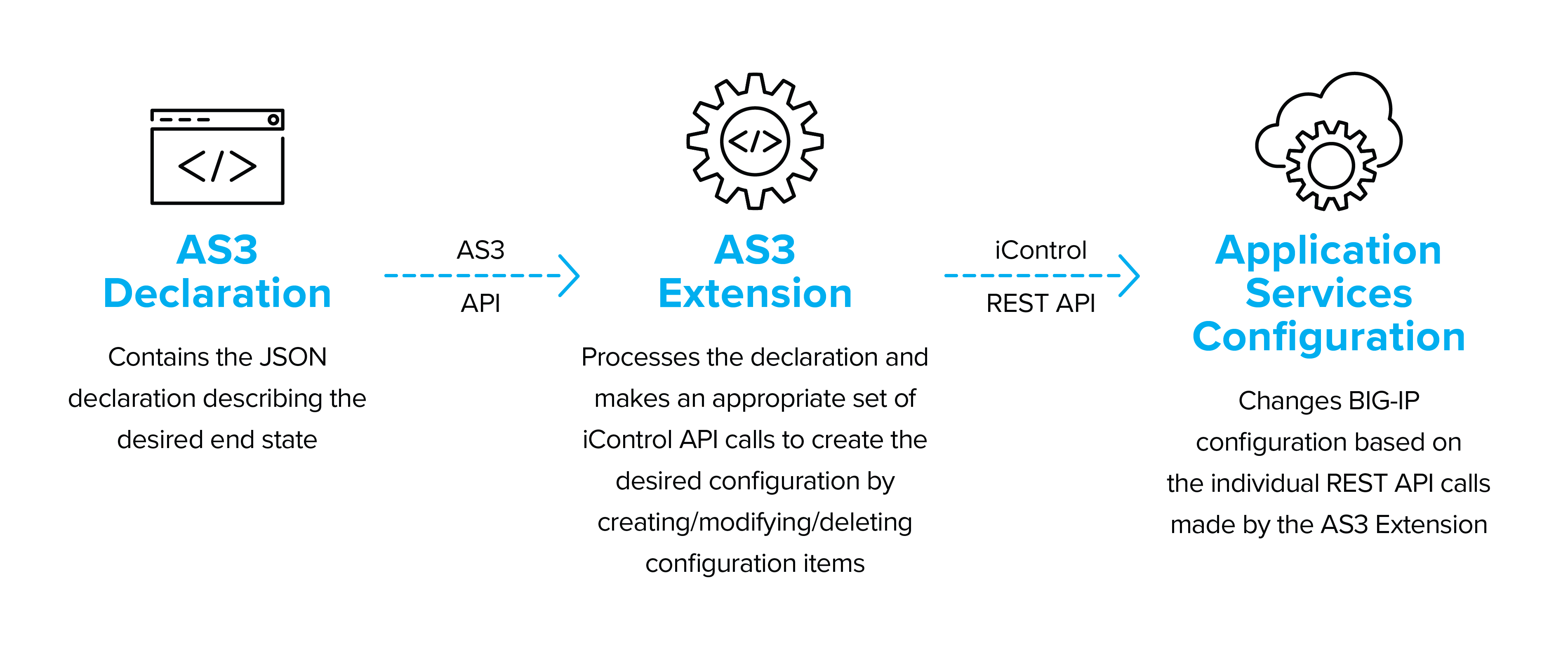

AS3拡張機能は宣言を取り込んで分析し、適切なiControl APIを呼び出して、対象のBIG-IP上に目的の最終状態を作成します。この拡張機能は、BIG-IPインスタンス上で実行することも、AS3 Extensionを実行してBIG-IPへの外部API呼び出しを行う独立したコンテナ/VMであるAS3 Containerを介して実行することもできます。
図7:AS3拡張機能は宣言を取り込んで分析し、適切なiControl API呼び出しを行って、対象のBIG-IPを目的の最終状態にします。この拡張機能は、BIG-IPインスタンス上で実行することも、AS3 Extensionを実行する独立したコンテナ/VMであるAS3 Containerを介して実行し、BIG-IPに外部API呼び出しを行うこともできます。
AS3の呼び出しは、BIG-IQ経由でも実行できます。BIG-IQは、BIG-IPプラットフォーム向けのライセンス管理、運用管理、可視化、アクセス制御を提供するほか、F5 Cloud Editionを支えています。F5 Cloud Editionは、強力な分析機能を備えたアプリケーション単位のBIG-IPインスタンスをオンデマンドで提供します。
図8:AS3呼び出しはBIG-IQ経由でも実行できます。
