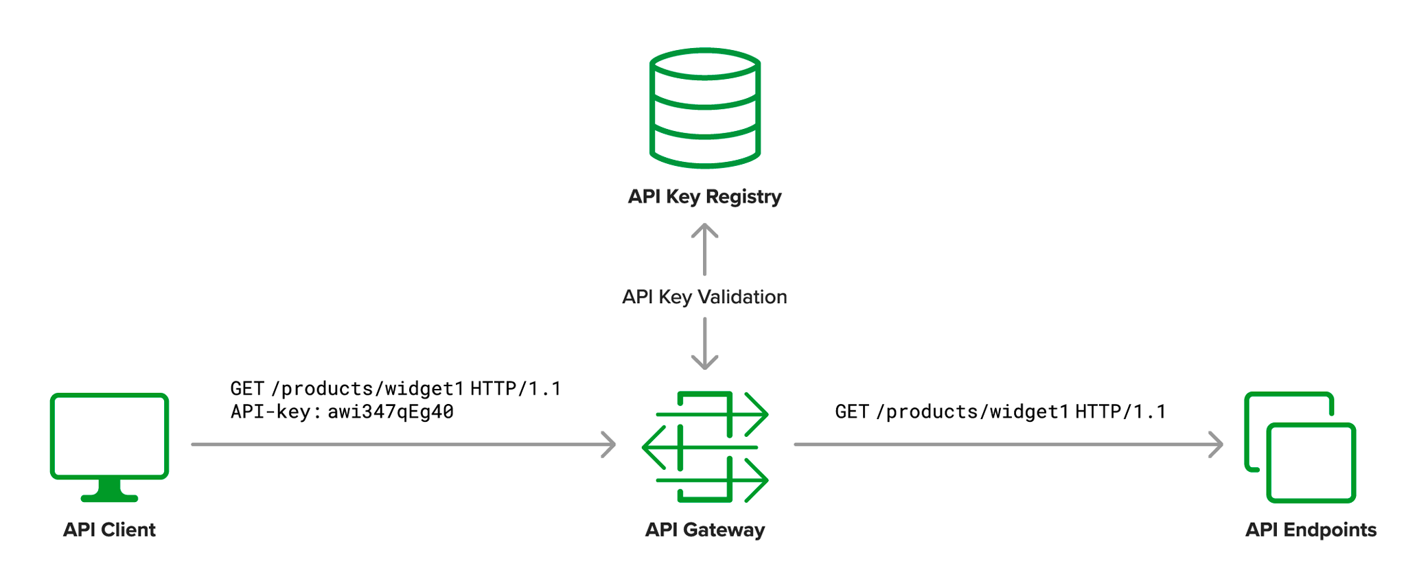

APIクライアント(APIリソースを要求するリモートソフトウェアクライアント)の一般的な認証方法は、通常「APIキー」と呼ばれる共有シークレットを使用することです。従来のAPIキーは、基本的に長く複雑なパスワードであり、クライアントはリクエストのたびに追加のHTTPヘッダーとして送信します。指定されたAPIキーが有効なキーのリストに含まれている場合、APIエンドポイントは要求されたリソースへのアクセスを許可します。通常、APIエンドポイント自体はAPIキーを検証しません。代わりに、APIゲートウェイが認証プロセスを処理し、各リクエストを適切なエンドポイントにルーティングします。これにより、計算処理のオフロードに加えて、高可用性や複数のAPIエンドポイントへの負荷分散など、リバースプロキシによるメリットも得られます。
従来のAPIキーを使用したAPIクライアントとJWTの認証
APIゲートウェイは、リクエストをAPIエンドポイントに渡す前に、キーレジストリを参照してAPIキーを検証します

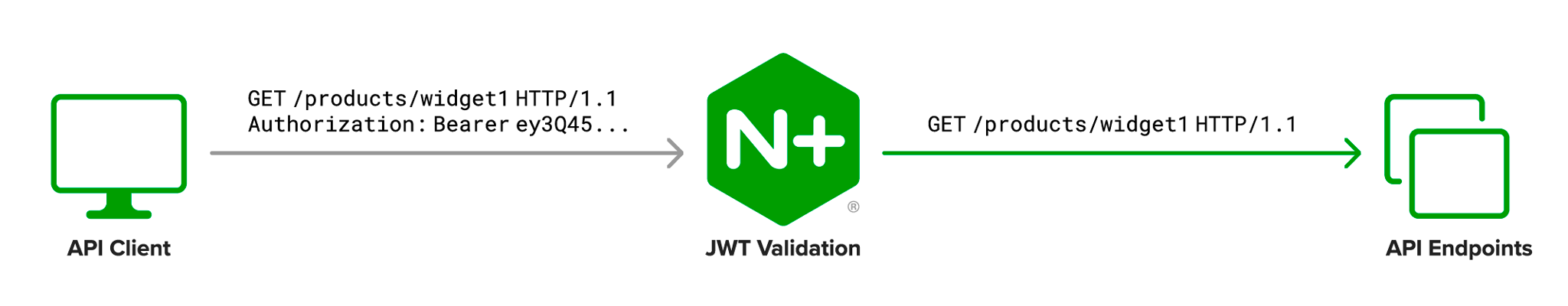

JWTおよびNGINX Plusを使用したAPIクライアントとJWT認証
NGINX Plusは、リクエストをAPIエンドポイントに渡す前にJWTを検証します
