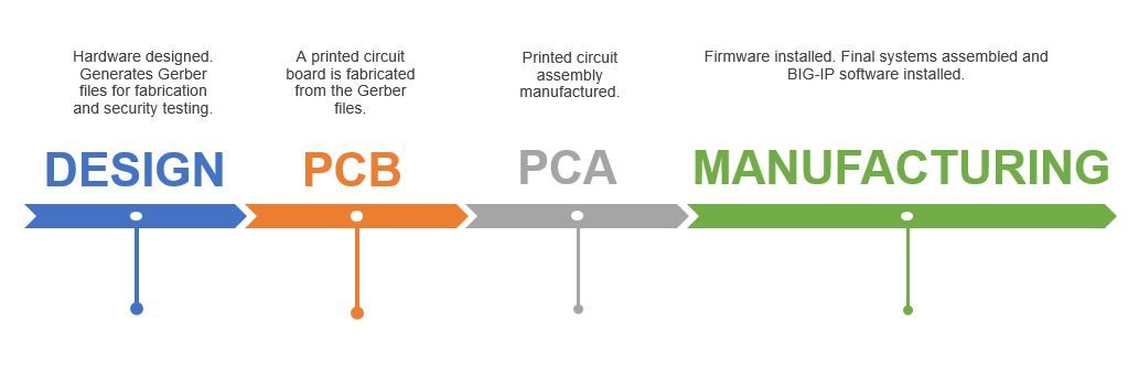

F5 hat seinen Hauptsitz in Seattle. Das Design und die Entwicklung unserer Hardware erfolgen an einem Unternehmensstandort östlich von Seattle in Spokane. Das dortige Team betreut sämtliche Aspekte der Hardwareentwicklung bei F5. Dieser Ansatz entstand aus dem Wunsch, Hardware speziell für unsere ADC-Plattform BIG-IP zu entwickeln. So können wir der Sicherheit unserer Hardware mit geradezu fanatischer Sorgfalt (im positiven Sinne!) begegnen.
An dieser Stelle lohnt sich ein (sehr) kurzer Überblick darüber, wie Hardware entworfen und entwickelt wird. Der vorläufige Entwurf wird mit einer CAD-Software erstellt, die daraus eine Vektorgrafik der Leiterplatte erzeugt. Diese wird als Gerber-Datei bezeichnet, nach dem De-facto-Industriestandardformat für solche Grafiken. Anhand dieser Datei wird eine Leiterplatte (Printed Circuit Board, PCB) gefertigt. Die Leiterplatte ist lediglich die Basis mit den Leiterbahnen und Anschlussbelegungen. Im nächsten Schritt wird eine bestückte Leiterplatte (Printed Circuit Assembly, PCA) hergestellt, indem die eigentlichen Bauteile (CPUs, Speicher, ICs, Transistoren usw.) auf der Leiterplatte angebracht werden.
Die Prozesse von F5 umfassen auch Tests nach der Fertigung, um zum Schutz vor Angriffen auf die Lieferkette über Drittanbieter beizutragen. Wir kombinieren die automatische optische Inspektion (AOI) mit der 5DX- oder AXI-Röntgeninspektion. Diese Verfahren dienen dazu, verschiedene Probleme zu erkennen, die die Qualität und Integrität des Systems beeinträchtigen. Dazu gehört auch die Identifizierung von Komponenten, die nicht im Produktdesign vorgesehen sind.
Sowohl die AOI als auch die Röntgeninspektion sind automatisierte Prozesse, die auf Gerber-Dateien basieren. Diese beschreiben bis ins kleinste Detail, wie die Leiterplatte nach der Fertigung aussehen soll. Die Fertigungsingenieure von F5 überwachen die Einrichtung und Implementierung dieser Prüfteilsysteme ab der ersten bestückten Leiterplatte (PCA, Printed Circuit Assembly). Die Prüfteilsysteme werden kontinuierlich optimiert. So können wir das Endprodukt mit den Vorgaben abgleichen und überprüfen, ob es unseren Erwartungen entspricht.
