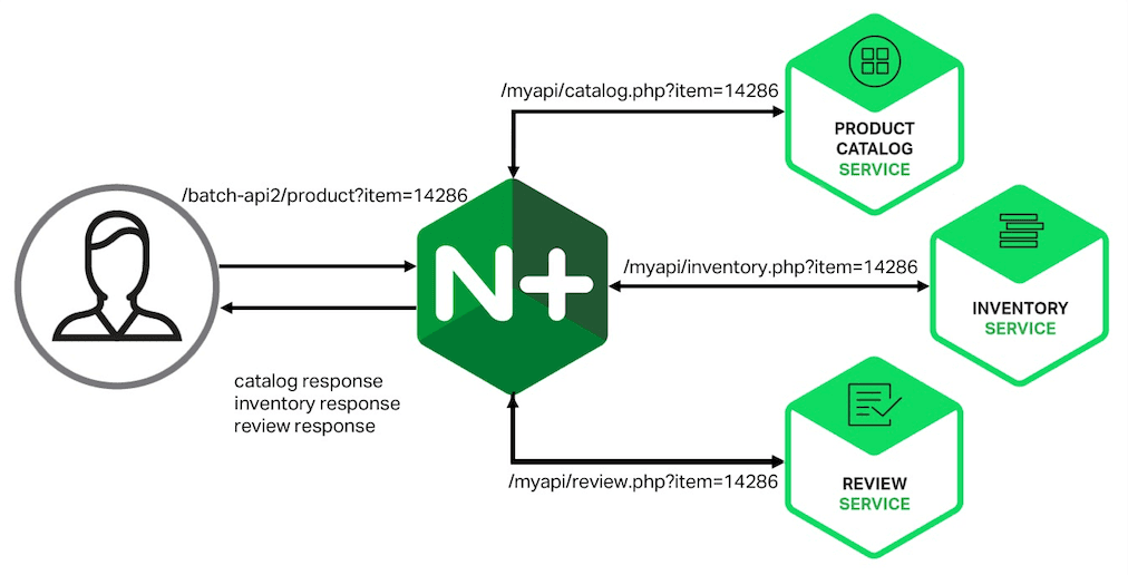

以下の図は、サポートされている2つのリクエスト形式を示しています。
最終要素リクエスト形式:
クライアントがAPIに最終要素形式のリクエストを送信
クエリ文字列によるリクエスト形式:
クライアントがAPIにクエリ文字列形式のリクエストを送信
どちらの例でも、クライアントはカタログ、在庫、レビューの各サービスから製品に関する情報を取得する必要があります。クライアントは、商品番号をURIの一部またはクエリ文字列として渡し、NGINX Plusに1件のリクエストを送信します。その後、3つのサービスにリクエストが送信され、各サービスからのレスポンスが集約されて、1件のレスポンスとしてクライアントに返されます。
