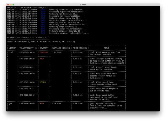

Trivyは、コンテナやその他のアーティファクトに対応する、シンプルで包括的な脆弱性スキャナーです。ソフトウェアの脆弱性とは、ソフトウェアやオペレーティングシステムに存在する不具合、欠陥、弱点を指します。Trivyは、OSパッケージ(Alpine、RHEL、CentOSなど)とアプリケーションの依存関係(Bundler、Composer、npm、yarnなど)の脆弱性を検出します。使い方は簡単です。バイナリをインストールすれば、すぐにスキャンを開始できます。スキャンするには、コンテナのイメージ名などの対象を指定するだけです。
簡単にインストールでき、ビルド済みのDockerイメージまたはプロジェクトのルートを対象にローカルで実行できます。また、JSON形式や表形式など、複数の出力形式にも対応しています。

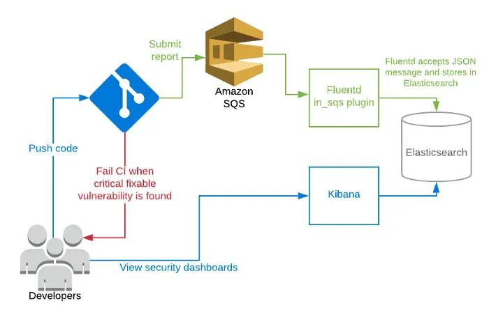

DevOpsチームとSREチームではすでにElasticsearch + Kibana + Fluentdを使用していたため、既存のインフラストラクチャを活用してセキュリティスキャンのJSON出力を分析するのは自然な選択でした。
必要だったのは、信頼できないインフラストラクチャ(CIランナー)からセキュアなElasticsearchへデータを送信する方法を見つけることだけでした。そのため、中間にメッセージキューを配置することにしました。FluentdにはAmazon SQSからメッセージを読み取るin_sqsプラグインがあり、使い方も簡単です。最終的なアーキテクチャは次のようになりました。
ssi3
セキュリティスキャンのアーキテクチャ

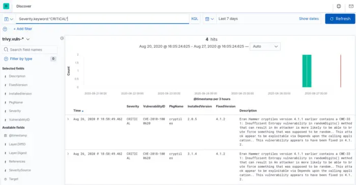

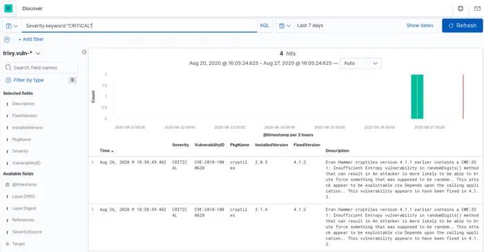

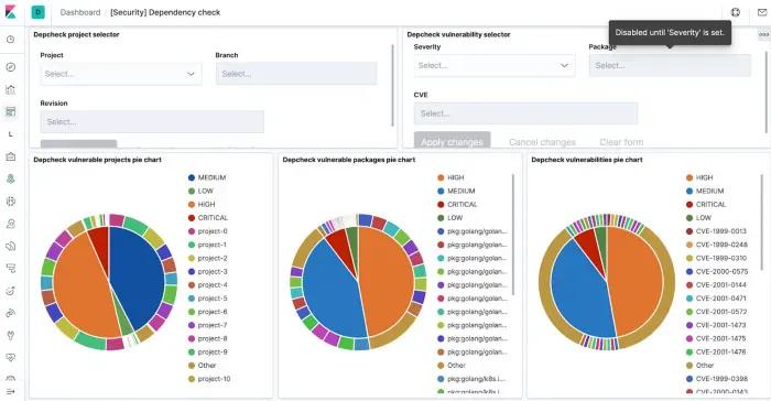

データがElasticsearchに取り込まれた後は、Kibanaでダッシュボードをいくつか簡単に作成できます。また、Discoverを使用して脆弱性を照会し、必要に応じて詳細情報を確認することもできます。
ssi4
脆弱性の概要

重大な脆弱性の検索

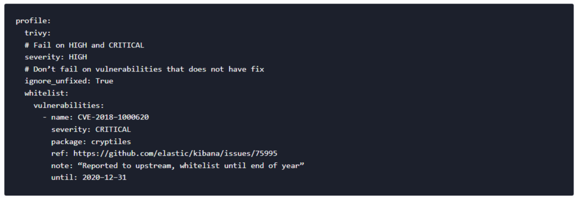

スキャンと便利なダッシュボードが用意できたところで、次はどうすればよいでしょうか。開発者がこれらのダッシュボードを定期的に確認するとは限りません。そこで、重大度が「高」以上で、修正方法が提供されている問題が見つかった場合はCIを失敗させることにしました。これにより、対応の責任を開発者とプロジェクトオーナーに移します。
当然ながら、一部のCVEを許可リストに登録したり、プロジェクトごとにこのデフォルト動作を上書きしたりできるようにする必要がありました。そこで、セキュリティスキャンプロファイルを格納するリポジトリを作成しました。これらのプロファイルは、Trivyの実行をラップし、その動作と出力を処理するスキャンツールによって使用されます。
これにより、どの開発者でもこのリポジトリに対してマージリクエストを送信し、例外を申請できます。kibanaプロジェクトのプロファイル例:
