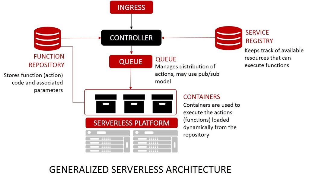

一般化されたサーバーレスアーキテクチャ

イベント駆動型システムでは、アクションによって処理が実行されます。イベント(アクションと呼ばれることもあります)はさまざまな方法でトリガーできますが、多くの場合、コマンドライン(「curl」など)またはシンプルなWebインターフェースからREST APIを呼び出すことで実行されます。これには、サービスのプロビジョニング、構成の更新、ファイアウォールルールの無効化などのタスクが含まれます。基本的に、アプリケーションを本番環境にデプロイし、続いて必要なネットワークサービスとアプリケーションサービスをデプロイするプロセスは、一連の「アクション」に分解されます。パイプライン内の多くのアクションは、先行するアクションの完了を契機にトリガーされます。これは、OpenWhiskなどのサーバーレス環境における「アクションシーケンス」の概念とよく合致します。結局のところ、デプロイメントオーケストレーションとは、個別に自動化された多数の小さなタスクで構成されるプロセスを自動化することです。各タスクはサーバーレス環境へのAPI呼び出しとして適切に表現でき、上位のAPI呼び出しによってシーケンス全体を開始できます。
