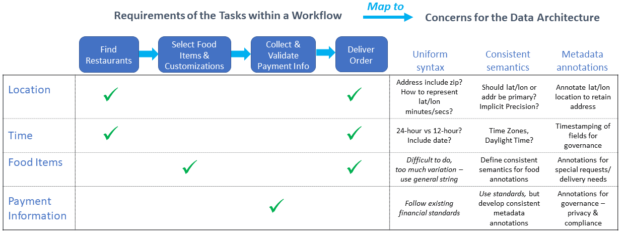

データアーキテクチャの例
データ戦略の出発点として、ワークフローのデータ処理パイプラインとデータの「アトム」のどちらを選ぶべきかは、鶏が先か卵が先かという問題です。どちらの視点も有用であり、さらに重要なのは、両者が相互に依存していることです。基盤となるデータアトムを考慮せずにデータ処理パイプラインを検討することはできません。同様に、処理パイプラインのニーズを考慮せずにデータアーキテクチャを構築することもできません。とはいえ、一般的には、まずワークフロー全体を確認してデータアトムを洗い出し、その後、データパイプラインの詳細設計に着手する前に、データアーキテクチャを体系的に設計するアプローチを推奨します。これは、ワークフローの方が変化しやすいためです。ビジネスの進展に伴ってワークフローは追加・変更されますが、基盤となるデータにはより長い履歴と慣性があります。そのため、データアーキテクチャでは事前に十分な検討を行うことがより大きな効果につながります。
データアーキテクチャとパイプラインを包括的に捉えるアプローチの具体例への適用
先ほどの例に戻りましょう。アプリケーションオーナーとして、ビジネス上重要な主要ワークフローと、それらを支えるために必要なデータアトムについて、かなり具体的に把握できているものとします。ここまでの説明では、ワークフローに必要な基礎的なデータ要素として、場所、時間、食品、支払い情報を挙げました。また、これまでの記事を振り返ると、データアーキテクチャでは、構文の統一、セマンティクスの一貫性、データの分析とガバナンスに使用するメタデータ語彙という3つの主要な目標を実現できる必要があります。ここからは、これらの原則を適用し、今回の例で挙げた具体的なデータアトムについて、データアーキテクチャ上の考慮事項を検討します。
データアトムの「場所」に焦点を当て、データアーキテクチャの3つの主要な目標をそれぞれ検討します。
  • まず、統一されたデータ表現構文とは何でしょうか?
    レストランや顧客は通常、所在地を住所で表すため、当初は位置情報を住所で表現することが考えられます。しかし、配達中のドライバーを追跡する際に必要となる位置情報について考えてみましょう。ドライバーは移動中であることが多く、幹線道路上や、住所では正確に表せない場所にいる可能性もあります。そのため、このワークフローでは緯度と経度で位置情報を表す方が適している場合があり、この形式はレストランや顧客の所在地にも使用できます。ただし、ドライバーは通常、レストランや顧客の所在地まで移動する必要があるため、ドライバーの位置情報(緯度/経度)と顧客の所在地(住所)を関連付ける方法も必要です。したがって、より慎重に検討した選択肢として、正規化により、すべての位置情報を緯度と経度(必須の「正規」表現)で統一しつつ、住所が最初に提供された時点で緯度/経度に変換できるようにする方法(「取り込み」ワークフロー)が考えられます。
  • 2つ目の考慮事項は、一貫したセマンティクスです。
    位置情報が緯度/経度として正規化されていると仮定すれば、これは明確に解釈できる確立された標準であるため、比較的容易です。ただし、一貫したセマンティクスには、データに暗黙的に示される正確さ、つまり精度という側面もあります。GPSと地図データの精度には本質的に限界があるため、データソースの品質に応じて、位置情報を一定の精度(たとえば、最も近い1秒単位、約100フィート)または可変精度で指定できます。柔軟性を考慮して後者を選択する場合は、次に説明するメタデータを使用して、位置情報データの各インスタンスの精度を注記する必要があります。
  • データアーキテクチャの3つ目の目標は、収集したデータ要素に注釈を付け、情報を追加できるようにすることです。
    位置情報の場合、前述のとおり、データの精度を含めることが考えられます。さらに、人が理解しやすいように位置情報に住所を付加し、特に取り込んだ住所データを保持できるようにすることも考えられます。これは、集合住宅など、複数の住所が同じ緯度/経度に対応する場合に特に重要です。ほかにも、位置情報フィールドを収集した時刻を示すタイムスタンプを追加できます。移動中のドライバーの場合、位置情報がすぐに古くなるため、この情報が重要になることがあります。
ここまでは、位置情報に関する要件のみを取り上げてきました。他の各データフィールドについても、同様に検討できます。しかし、データアトムごとにすべての検討事項を列挙するのではなく、ここでは注目すべき点をいくつか取り上げます。
  • データアトム「時間」について:時刻値の表現は、扱いが難しいことで知られています。構文上(例:24時間形式と、AM/PMを伴う12時間形式)も、意味上(例:タイムゾーンの概念や、夏時間の実施状況による違い)も異なる場合があります。そのため、時刻の表現は正規化が必要になる可能性があります(GMTに統一する、またはUnix/Linuxユーザー向けに「エポックからの経過秒数」で表すなど)。
  • 食品項目のデータインスタンスは多種多様で、それぞれ固有の要件があります。これらのデータアトムは自由形式であることが多いため、構文の統一を図るよりも、標準化されたメタデータ語彙を使用する方が有用です。一部のメタデータフィールドは、「要冷蔵」や「ナッツを含む」など、項目ごとに固定されたプロパティに使用します。一方、「辛さのレベル」や「希望する調味料」など、インスタンス(注文)ごとの食品項目情報には、別のメタデータフィールドが必要です。いずれの場合も、メニュー項目の全インベントリで共有できるよう、メタデータフィールドの構文を統一し、セマンティクスに一貫性を持たせることが設計目標となります。
  • その他の重要な考慮事項として、データコンプライアンスとデータガバナンスがあります。その1つがデータ保持ポリシーです。顧客のIPアドレスやドライバーの位置情報履歴など、一部のフィールドは短期間しか保持できません。また、一部のフィールドにはセキュリティやプライバシー上の制約が課される場合があります。その一例が支払い情報です。どちらの場合も、メタデータの付加が解決策となります。データ保持のため、IPアドレスや位置情報の値には、データの有効期限をメタデータで付加する必要があります。支払い情報の場合は、保存データの暗号化が必要であることや、永続データストアの地理的位置に関する制約など、セキュリティ要件をメタデータで伝達できます。
