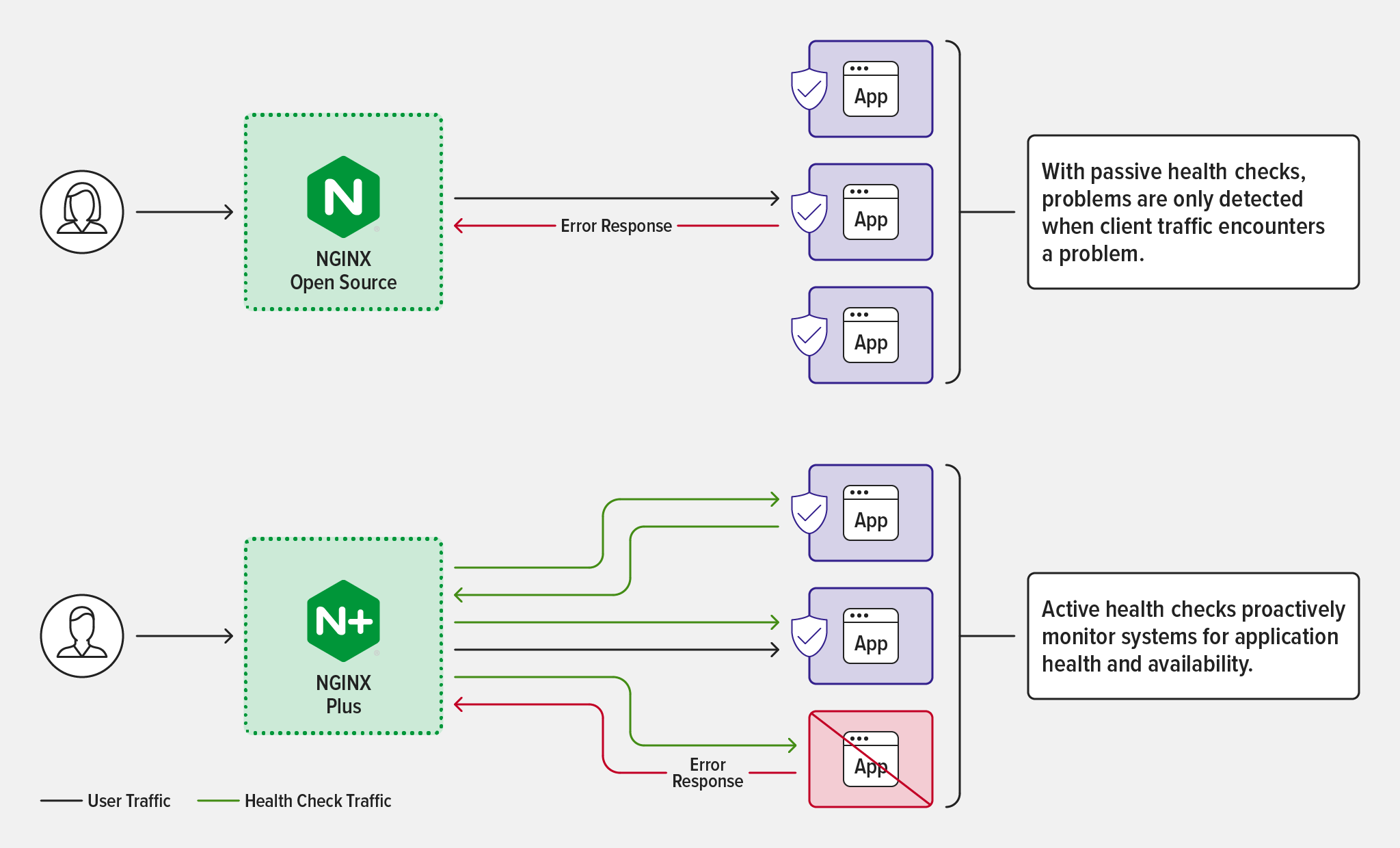

Aktive Zustandsprüfungen
Aktive Zustandsprüfungen, die ausschließlich in NGINX Plus verfügbar sind, sind spezielle Anfragen, die regelmäßig an Anwendungsendpunkte gesendet werden, um sicherzustellen, dass diese ordnungsgemäß antworten. Sie werden unabhängig von passiven Zustandsprüfungen und zusätzlich zu diesen durchgeführt. Beispielsweise kann NGINX Plus regelmäßig eine HTTP-Anfrage an den Webserver der Anwendung senden, um sicherzustellen, dass dieser mit einem gültigen Antwortcode und den korrekten Inhalten antwortet. Aktive Zustandsprüfungen ermöglichen die kontinuierliche Überwachung des Zustands bestimmter Anwendungskomponenten und -prozesse. Sie stellen eine direkte Messung der Anwendungsverfügbarkeit dar, wobei deren Aussagekraft davon abhängt, wie repräsentativ die angegebene Zustandsprüfung für den Gesamtzustand der Anwendung ist.
Sie können viele Aspekte einer aktiven Zustandsprüfung anpassen; siehe „Anwendungsfälle für aktive Zustandsprüfungen“.
Diagramm mit den von NGINX Open Source und NGINX Plus für passive und aktive Systemzustandsprüfungen verwendeten Datenverkehrstypen
