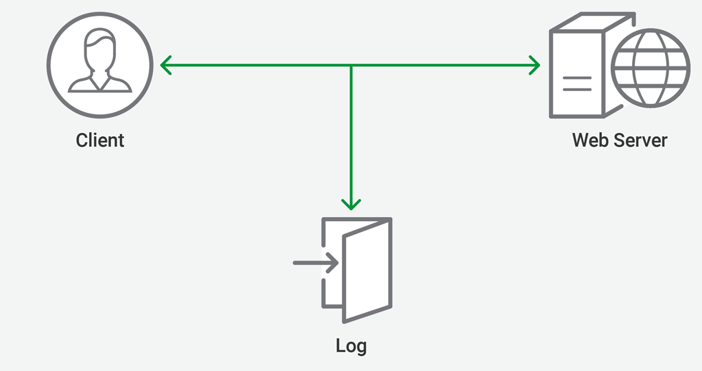

Protokollierung bei einer direkten Verbindung zwischen Client und Webserver
Die Protokollierung der Kommunikation zwischen Client und Webserver erleichtert die Fehlerbehebung bei möglichen Problemen im Zusammenhang mit der Browserversion, dem Netzwerk des Clients und den aufgerufenen Dateien erheblich. Doch damit nicht genug: Je nach Plattform und Anforderungen gibt es unzählige weitere Möglichkeiten, Daten zu protokollieren.

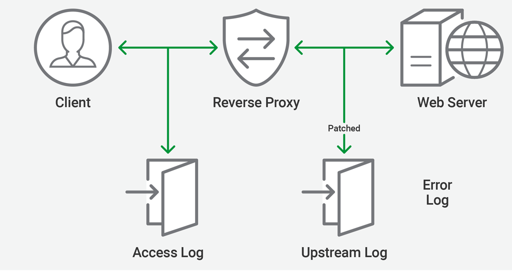

Als CDN-Anbieter stoßen wir häufig auf Upstream-Server, die nicht ordnungsgemäß mit unseren Reverse-Proxy-Servern und Clients kommunizieren. Die Meldungen der debug-Stufe im Fehlerprotokoll liefern nicht immer die Informationen, die wir benötigen, um ein Problem mit dem Upstream-Server zu beheben.
Die Lösung lag bald auf der Hand: Wir mussten ein Zugriffsprotokoll für den Upstream-Server erstellen, indem wir eine Funktion hinzufügten, die nur die wesentlichen Informationen aus der Kommunikation zwischen dem Reverse-Proxy und den Upstream-Servern erfasst.
Protokollierung bei einer geteilten Verbindung zwischen Client und Webserver
Die Grundidee besteht darin, dass NGINX unsere Funktion jedes Mal aufruft, wenn eine Anfrage an einen Upstream-Server gestellt wird. Dadurch können wir die gesamte Logik für die Upstream-Protokollierung direkt in der Funktion implementieren.
Das standardmäßige ngx_http_upstream_module verarbeitet Upstream-Anfragen und soll dabei unsere Funktion aufrufen. Da das Modul diese Funktionalität derzeit nicht unterstützt, haben wir es so gepatcht, dass der Callback bei Bedarf ausgeführt wird.
Die Protokollierung selbst erfolgt in einem separaten, von uns entwickelten Modul, das die von uns zum gepatchten Upstream-Modul hinzugefügte Log-Callback-Funktion nutzt. Das neue Modul definiert eine neue Direktive namens „upstream_log“, mit der sich die Protokollierungsfunktion konfigurieren lässt. Die Direktive verwendet denselben Parser wie die Direktive „access_log“, sodass Daten entweder in eine Datei geschrieben oder über einen Socket an einen Syslog-Server gesendet werden können.
Wenn NGINX beim Start die Direktive upstream_log in der Datei nginx.conf einliest, werden zwei Funktionen aufgerufen:
  • ngx_http_upstream_log_set_log, das die Direktive analysiert und die Protokollstruktur selbst (ngx_log_t) intern mithilfe von ngx_log_set_log vorbereitet
  • ngx_http_upstream_log_init (in einem Nachkonfigurationsschritt), wodurch unsere zentrale Protokollierungsfunktion beim Upstream-Modul registriert wird
Auf diese Weise ist alles vorbereitet, wenn eine Anfrage an einen Upstream-Server weitergeleitet werden muss. Das Upstream-Modul stellt eine Verbindung zum Upstream-Server her, und unser Patch sorgt dafür, dass die Logging-Funktion aufgerufen wird, um die Details der Anfrage zu protokollieren.
