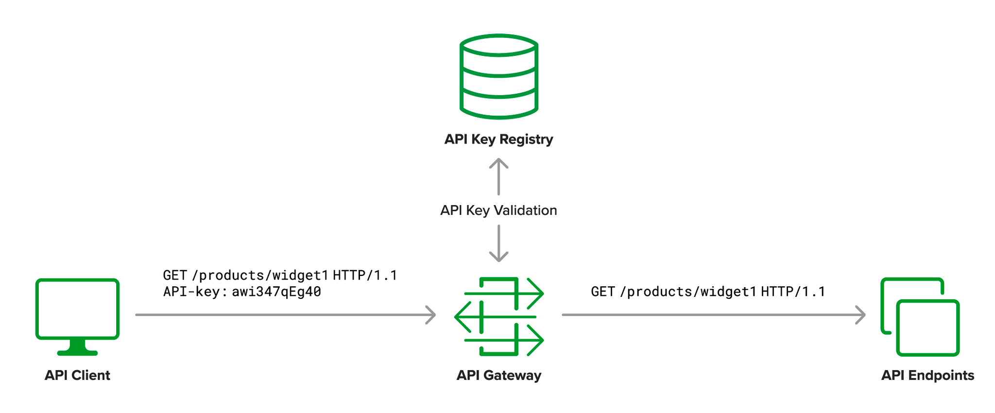

Eine bewährte Methode, einen API-Client (die entfernte Software, die API-Ressourcen anfragt) zu authentifizieren, ist ein gemeinsames Geheimnis, das als API-Schlüssel bezeichnet wird. Ein herkömmlicher API-Schlüssel ist praktisch ein langes, komplexes Passwort, das der Client bei jeder Anfrage als zusätzlichen HTTP-Header überträgt. Der API-Endpunkt gewährt Zugriff auf die angefragte Ressource, wenn der übermittelte API-Schlüssel in der Liste der gültigen Schlüssel enthalten ist. Üblicherweise prüft der API-Endpunkt die API-Schlüssel nicht selbst, sondern ein API-Gateway übernimmt die Authentifizierung und leitet jede Anfrage zum passenden Endpunkt weiter. Abgesehen von der Entlastung der Rechenleistung profitieren Sie hier zudem von den Funktionen eines Reverse-Proxys, etwa hoher Verfügbarkeit und Lastausgleich über mehrere API-Endpunkte.
API-Client und JWT-Authentifizierung mit einem herkömmlichen API-Schlüssel
Das API-Gateway validiert den API-Schlüssel, indem es ein Schlüsselregister konsultiert, bevor es die Anforderung weiterleitet
zum API-Endpunkt
Es ist üblich, auf verschiedene API-Clients unterschiedliche Zugriffskontrollen und Richtlinien anzuwenden. Bei herkömmlichen API-Schlüsseln ist hierfür eine Suche erforderlich, um den API-Schlüssel mit einem Satz von Attributen abzugleichen. Das Durchführen dieser Suche bei jeder einzelnen Anfrage hat verständlicherweise Auswirkungen auf die Gesamtlatenz des Systems. Mit JWT sind diese Attribute eingebettet, sodass keine separate Suche erforderlich ist.

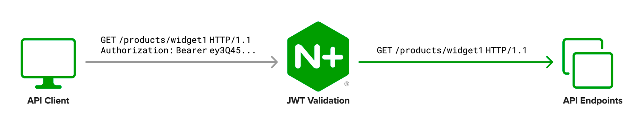

Die Verwendung von JWT als API-Schlüssel bietet eine leistungsstarke Alternative zu herkömmlichen API-Schlüsseln und kombiniert bewährte Authentifizierungstechnologie mit einem standardbasierten Schema zum Austausch von Identitätsattributen.
API-Client und JWT-Authentifizierung mit JWT und NGINX Plus
NGINX Plus validiert das JWT, bevor die Anfrage an die API-Endpunkte weitergeleitet wird
