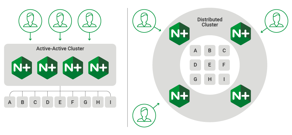

Klassische Lastausgleichsmethoden wie Least Connections funktionieren sehr gut, wenn Sie einen einzelnen aktiven Lastausgleichsdienst betreiben, der einen vollständigen Überblick über den Status der lastausgeglichenen Knoten behält. Der Ansatz der „Macht der zwei Möglichkeiten“ ist bei einem einzelnen Load Balancer nicht so effektiv, vermeidet aber geschickt das ungünstige „Herdenverhalten“, das bei der Skalierung auf mehrere unabhängige Load Balancer auftreten kann.
Dieses Szenario ist nicht nur beim Skalieren in Hochleistungsumgebungen zu beobachten; es kommt auch in Containerumgebungen vor, in denen mehrere Proxys den Datenverkehr jeweils auf denselben Satz von Serviceinstanzen verteilen.
Dieses Szenario tritt häufig auf, wenn Sie NGINX Ingress Controller für Kubernetes mit einer Lastausgleichsinstanz pro Kubernetes-Knoten verwenden.

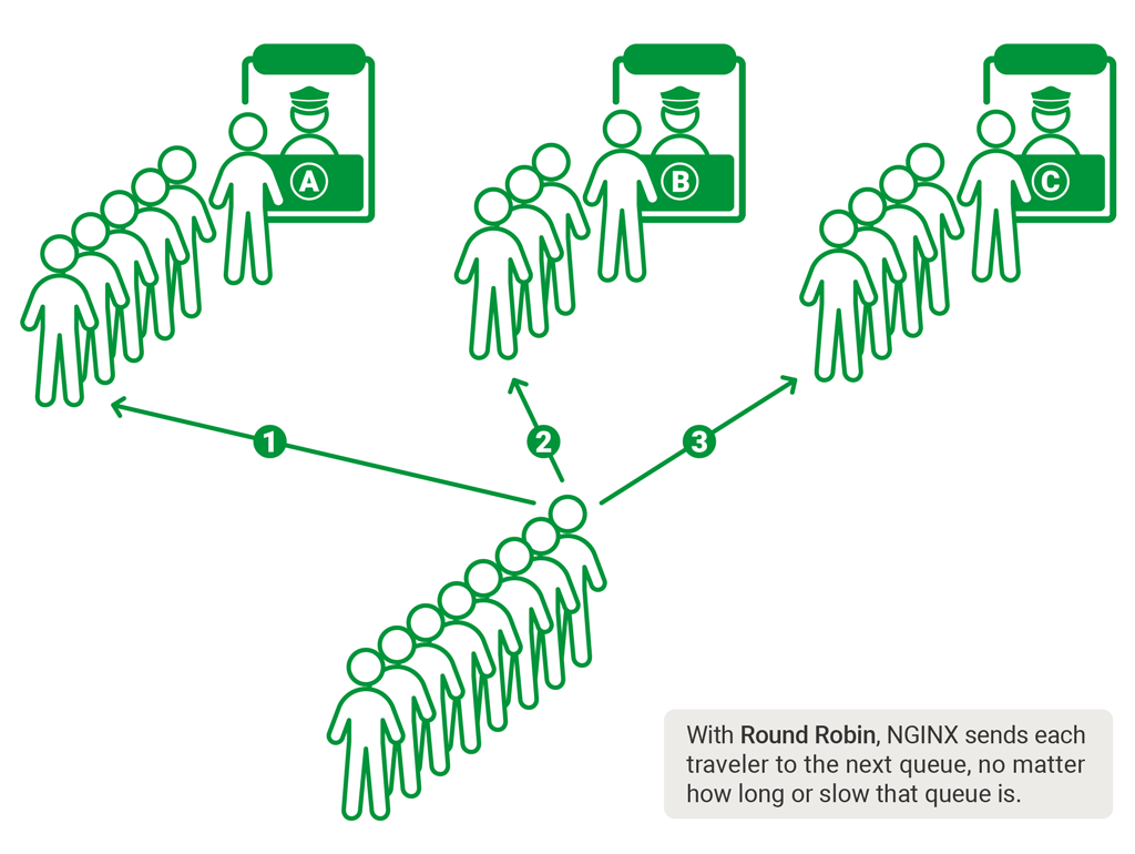

Round Robin ist ein naiver Ansatz zum Lastenausgleich. Bei diesem Ansatz wählt der Reiseleiter die einzelnen Warteschlangen der Reihe nach aus: Der erste Reisende wird zu Warteschlange A geleitet, der nächste zu Warteschlange B und so weiter. Sobald ein Reisender zur letzten Warteschlange geleitet wird, wiederholt sich der Vorgang ab Warteschlange A. Round Robin ist der von NGINX verwendete Standardalgorithmus für den Lastausgleich:
Dieser Ansatz funktioniert angemessen, bis es in einer der Warteschlangen zu einer Verzögerung kommt. Vielleicht hat ein Reisender seine Dokumente verlegt oder erregt beim Einwanderungsbeamten Misstrauen:
Die Warteschlange bewegt sich nicht mehr, doch der Reiseführer weist weiterhin Reisende dieser Warteschlange zu. Der Rückstau wird immer länger – das erfreut die ungeduldigen Reisenden nicht gerade!

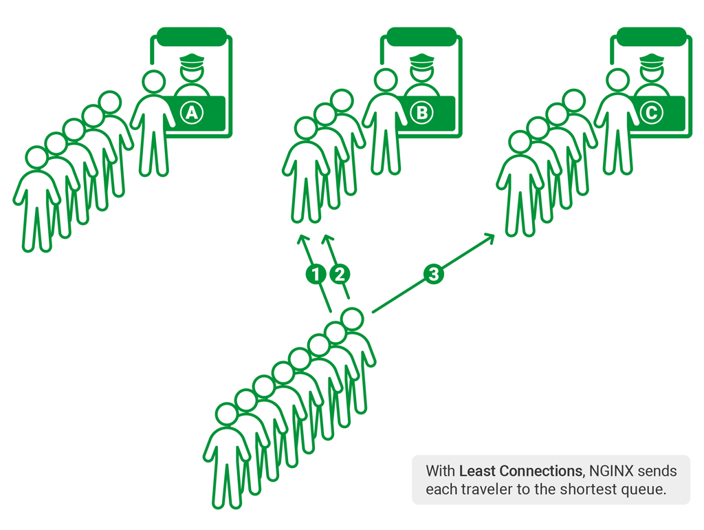

Es gibt einen viel besseren Ansatz. Der Reiseleiter behält jede Warteschlange im Auge und schickt jeden ankommenden Reisenden in die kürzeste Warteschlange. Diese Methode entspricht der Lastausgleichsmethode „Least Connections“ in NGINX, die jede neue Anfrage dem Server mit den wenigsten ausstehenden (in die Warteschlange gestellten) Anfragen zuweist:
Durch die Lastverteilung bei geringsten Verbindungen kann recht effektiv mit Reisenden gearbeitet werden, deren Verarbeitung unterschiedlich lange dauert. Es versucht, die Länge der Warteschlangen auszugleichen und verhindert, dass einer ins Stocken geratenen Warteschlange weitere Anfragen hinzugefügt werden.

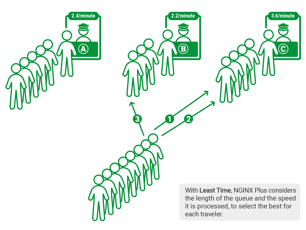

Wir haben festgestellt, dass die Abfertigung bei verschiedenen Passagieren unterschiedlich lange dauert; außerdem werden manche Warteschlangen schneller oder langsamer abgefertigt als andere. Beispielsweise hat ein Einwanderungsbeamter möglicherweise Computerprobleme und bearbeitet die Einreiseanträge deshalb langsamer; ein anderer Beamter legt vielleicht großen Wert auf Details und befragt die Reisenden sehr genau. Andere Beamte verfügen möglicherweise über viel Erfahrung und können Reisende schneller abfertigen.
Was wäre, wenn über jeder Einwanderungskabine ein Zähler angebracht wäre, der anzeigt, wie viele Reisende beispielsweise in den letzten 10 Minuten abgefertigt wurden? Anschließend kann der Reiseführer die Reisenden je nach Länge und Abfertigungsgeschwindigkeit zu einer Warteschlange leiten. Dies ist eine effektivere Möglichkeit, die Last zu verteilen. Genau das macht der Least Time -Lastausgleichsalgorithmus in NGINX Plus:
Dieser Algorithmus ist spezifisch für NGINX Plus, da er auf zusätzlichen Daten basiert, die mit den erweiterten Statusmetriken von NGINX Plus erfasst werden. Dies ist insbesondere in Cloud- oder virtuellen Umgebungen effektiv, in denen die Latenz zu den einzelnen Servern unvorhersehbar variieren kann und die Warteschlangenlänge allein daher nicht ausreicht, um die Verzögerung abzuschätzen.
