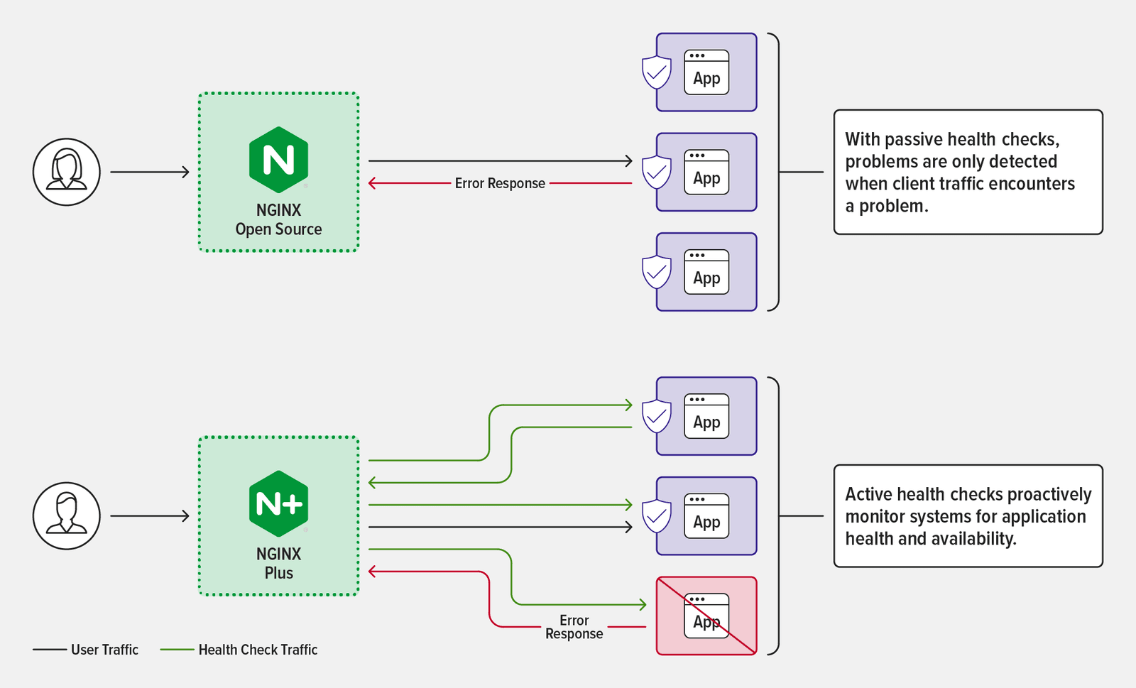

パッシブヘルスチェック
NGINX Open SourceとNGINX Plusの両方で利用できるパッシブヘルスチェックでは、接続とトラフィックを処理している間のサーバーの動作を監視します。NGINXは異常なサーバーを検出すると、リクエストを直ちに別のサーバーへ転送し、そのサーバーへのリクエスト送信を停止したうえで、以降のリクエストをアップストリームグループ内の残りの正常なサーバーに分散します。これにより、サーバーのタイムアウトによるサービス停止がユーザーに及ぶのを防ぐことができます。
パッシブヘルスチェックが有効に機能するのは、アップストリームグループに複数のメンバーが定義されている場合に限られます。アップストリームサーバーが1台しか定義されていない場合、そのサーバーが利用不可とマークされることはないため、異常が発生するとユーザーにサービス停止の影響が及びます。
パッシブヘルスチェックの仕組み
ここでは、パッシブヘルスチェックの仕組みを詳しく説明します。ご関心がない場合は、「アクティブヘルスチェック」まで読み飛ばしてください。
デフォルトでは、NGINXはTCP/UDP(ストリーム)サーバーを異常と判断します。これは、そのサーバーとの接続確立時にエラーまたはタイムアウトが1回でも発生した場合です。
NGINXは、HTTPサーバーを異常とみなします。これは、サーバーへの接続確立、リクエストの転送、またはレスポンスヘッダーの読み取り中に、エラーまたはタイムアウトが1回でも発生した場合です(レスポンスがまったくない場合も、この種のエラーに該当します)。proxy_next_upstreamディレクティブを使用すると、HTTPプロキシのこれらの条件をカスタマイズできます。また、FastCGI、gRPC、memcached、SCGI、TCP/UDP、およびuwsgiの各プロトコルにも同様のディレクティブがあります。
HTTPとTCP/UDPのいずれの場合も、NGINXは異常なサーバーへの接続とリクエスト送信を再試行するまで、デフォルトで10秒間待機します。この待機時間は、fail_timeoutパラメーターをserver[HTTP][Stream]ディレクティブで指定することで変更できます。
NGINXがサーバーを異常と判断するまでに必要なエラーまたはタイムアウトの回数を増やすには、max_failsパラメーターをserverディレクティブに指定します。この場合、fail_timeoutパラメーターでは、その回数のエラーまたはタイムアウトが発生するまでの期間と、サーバーを異常と判断してから再試行するまでの待機時間を設定します。
アクティブヘルスチェック
NGINX Plus独自の機能であるアクティブヘルスチェックは、アプリケーションエンドポイントが正常に応答していることを確認するため、定期的に送信される特別なリクエストです。パッシブヘルスチェックとは別に、追加で実行されます。たとえば、NGINX PlusはアプリケーションのWebサーバーにHTTPリクエストを定期的に送信し、有効なレスポンスコードと正しいコンテンツが返されることを確認できます。アクティブヘルスチェックにより、アプリケーションの特定のコンポーネントやプロセスの健全性を継続的に監視できます。これはアプリケーションの可用性を直接測定するものですが、その精度は、指定したヘルスチェックがアプリケーション全体の健全性をどの程度反映しているかによって異なります。

パッシブおよびアクティブヘルスチェックでNGINX Open SourceとNGINX Plusが使用するトラフィックの種類を示す図
